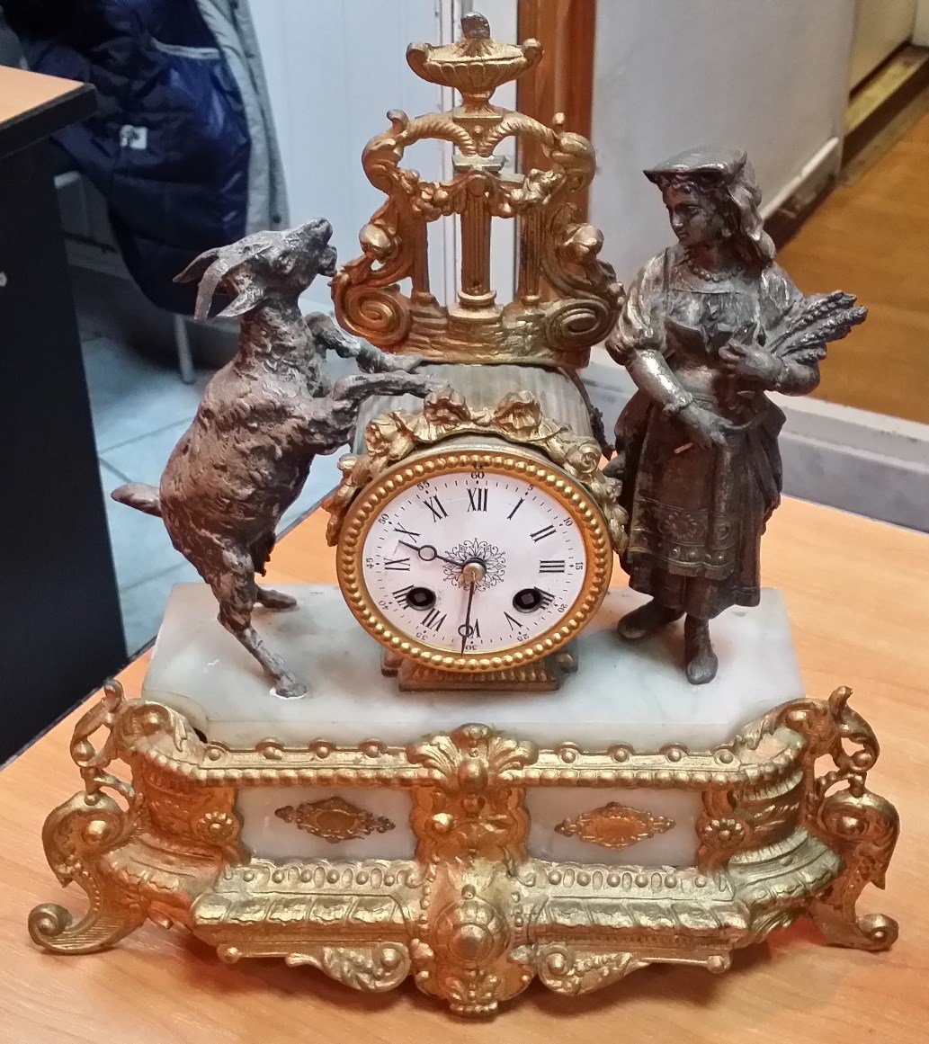

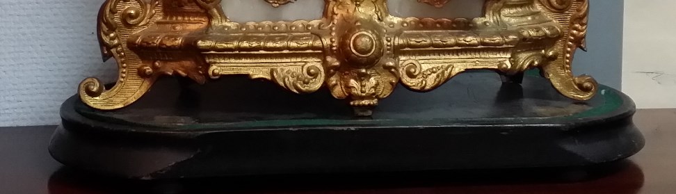

Уважаемые знатоки!
Хочу восстановить вот эти каминные часы.
Не подскажете ли, была ли у них изначально задняя крышка?
Была ли "в комплекте" стеклянная колба?
Заранее спасибо!

крышки не было
колба была, раз есть такая подставка

Можно тогда еще два уточняющих вопроса:
А для чего тогда шурупики сзади, если не для крышки, если не секрет?
А не подскажете, где и как такую колбу можно приобрести или изготовить в Москве/Питере? И какова примерно цена вопроса?

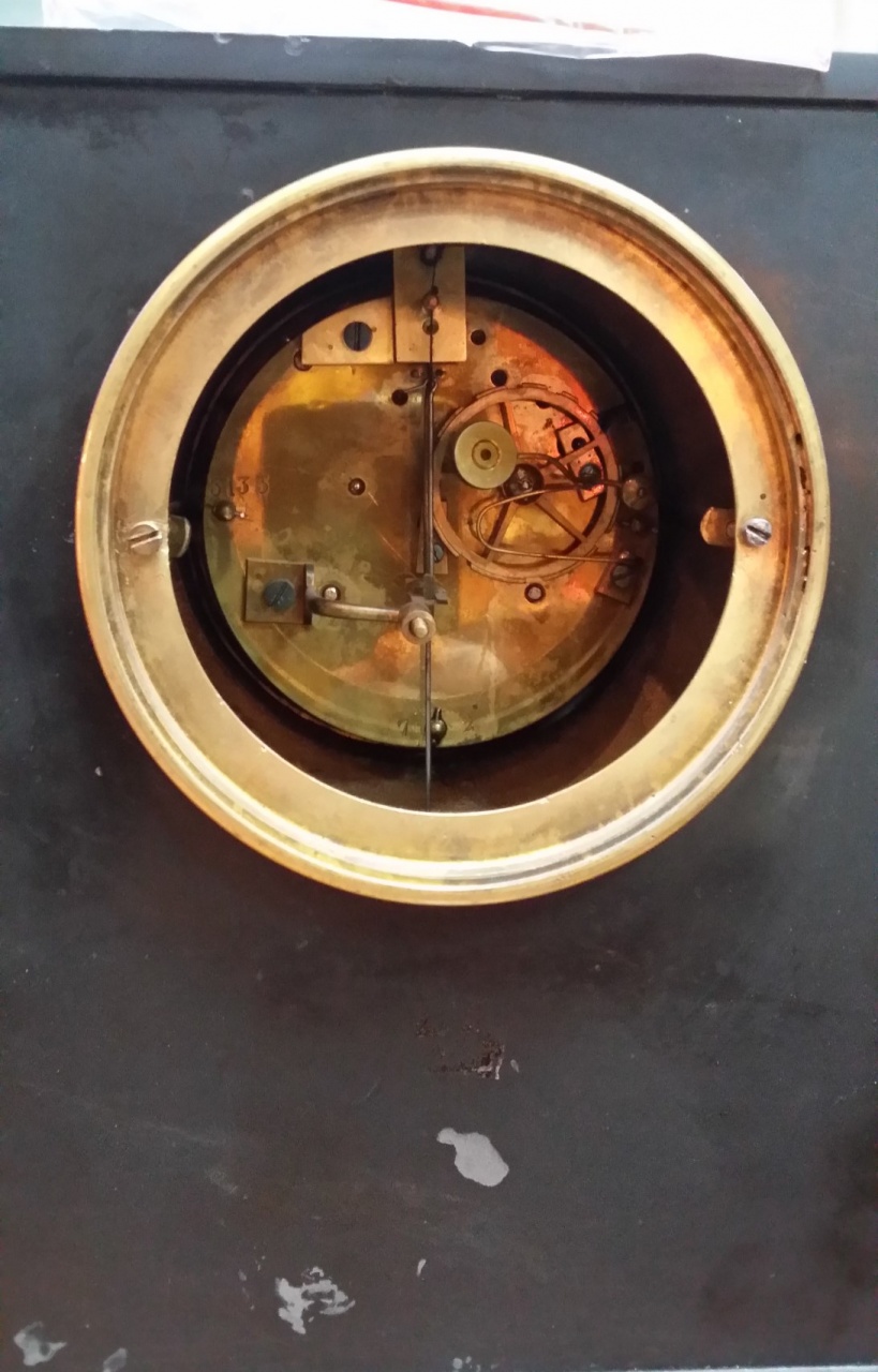

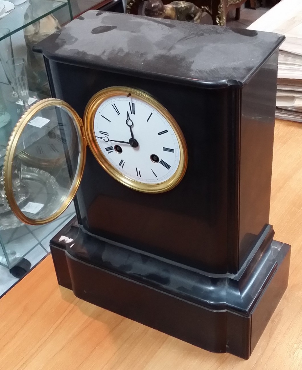

Крышка к каминным часам
Уважаемые знатоки!
Заранее спасибо!

винты держат механизм с циферблатом
колбы это большой дефицит

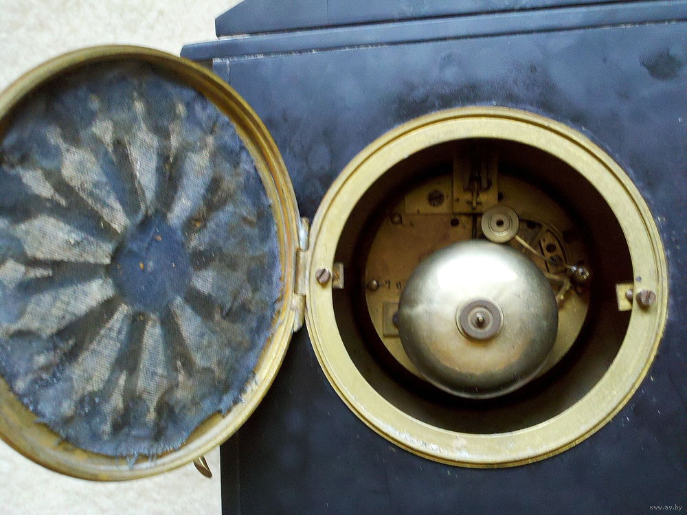

Сообщение от asta1984 Посмотреть сообщение
У этих часов была.
Дверка, в которую она вставлялась сохранилась.

А как крышка крепилась к этой дверке?
И как примерно выглядела?
Старый 17.03.2016, 13:47
Аватар для Сергей Дмитриевич
Регистрация: 21.04.2010
Адрес: Беларусь г. Барановичи
Сообщений: 8,724
Сказал(а) спасибо: 656
Поблагодарили 5,558 раз(а) в 3,975 сообщениях
Обычно это тонкая круглая латунная пластина, с фигурными прорезями, иногда с тканью.
По форме напоминает крышку от банки с "закаткой".
Крепилась методом вставки, держалась не прочно, поэтому часто терялась.
Иногда вместо пластины ставили стекло.
Выглядит примерно так.

Фото не очень четкие, поэтому Вы сами можете получше рассмотреть, есть ли следы от петли для дверки. Один из вариантов дверки - стекло с фацетом, как и на циферблате.
Ну вот СД опередил.
