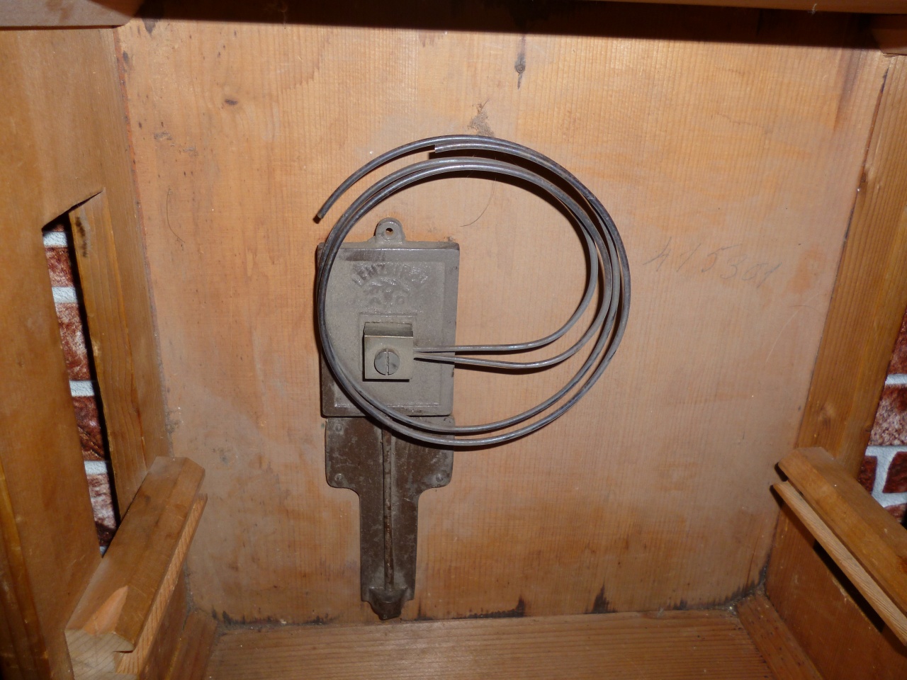

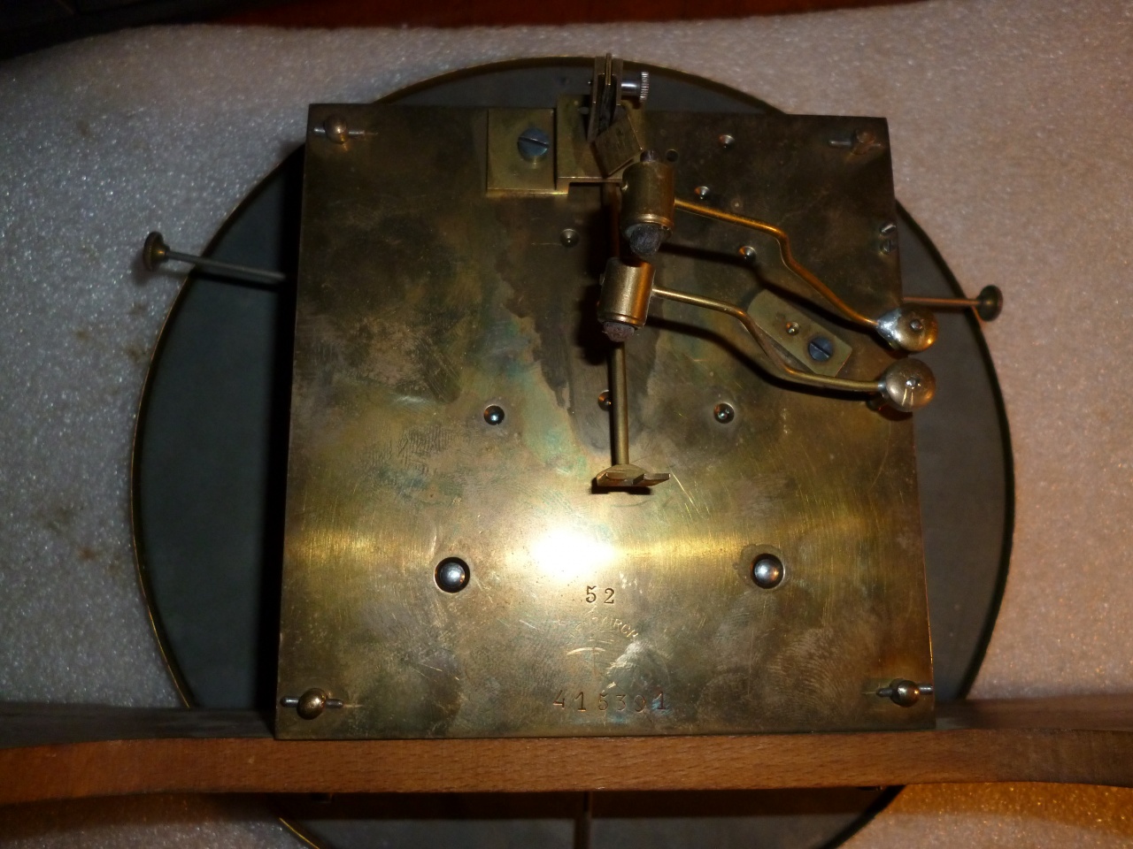

Добрый вечер всем! Может быть, кто ни будь подскажет, с какого года "Lenzkirch" стал использовать вот такие гонги боя. В "dpma.de" не нашел ни какой информации по этому поводу. Заранее спасибо.

Лешь, а там какие-то номера есть?
На первый взгляд гонг от модернового времени часов, примерно 1910+

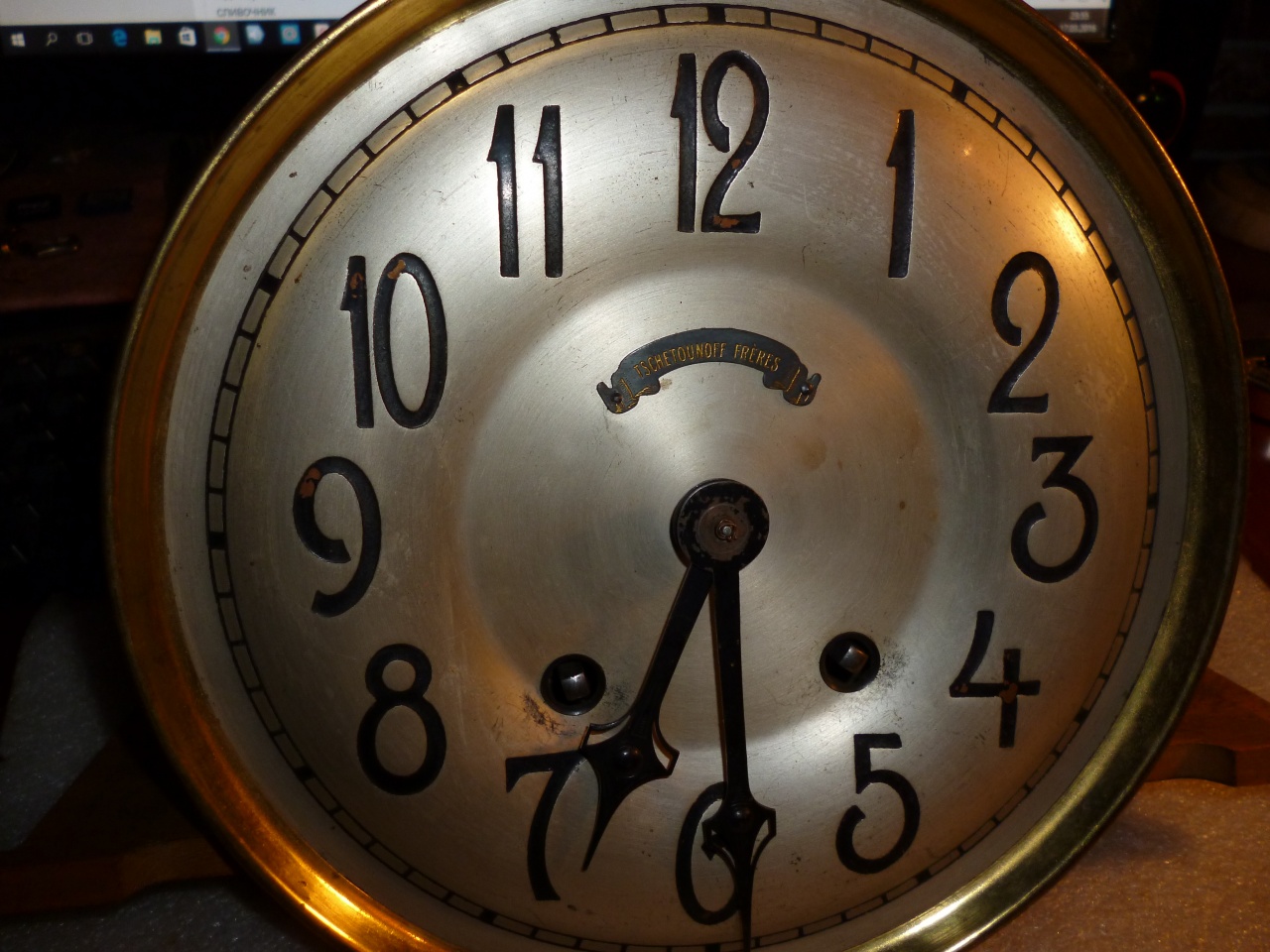

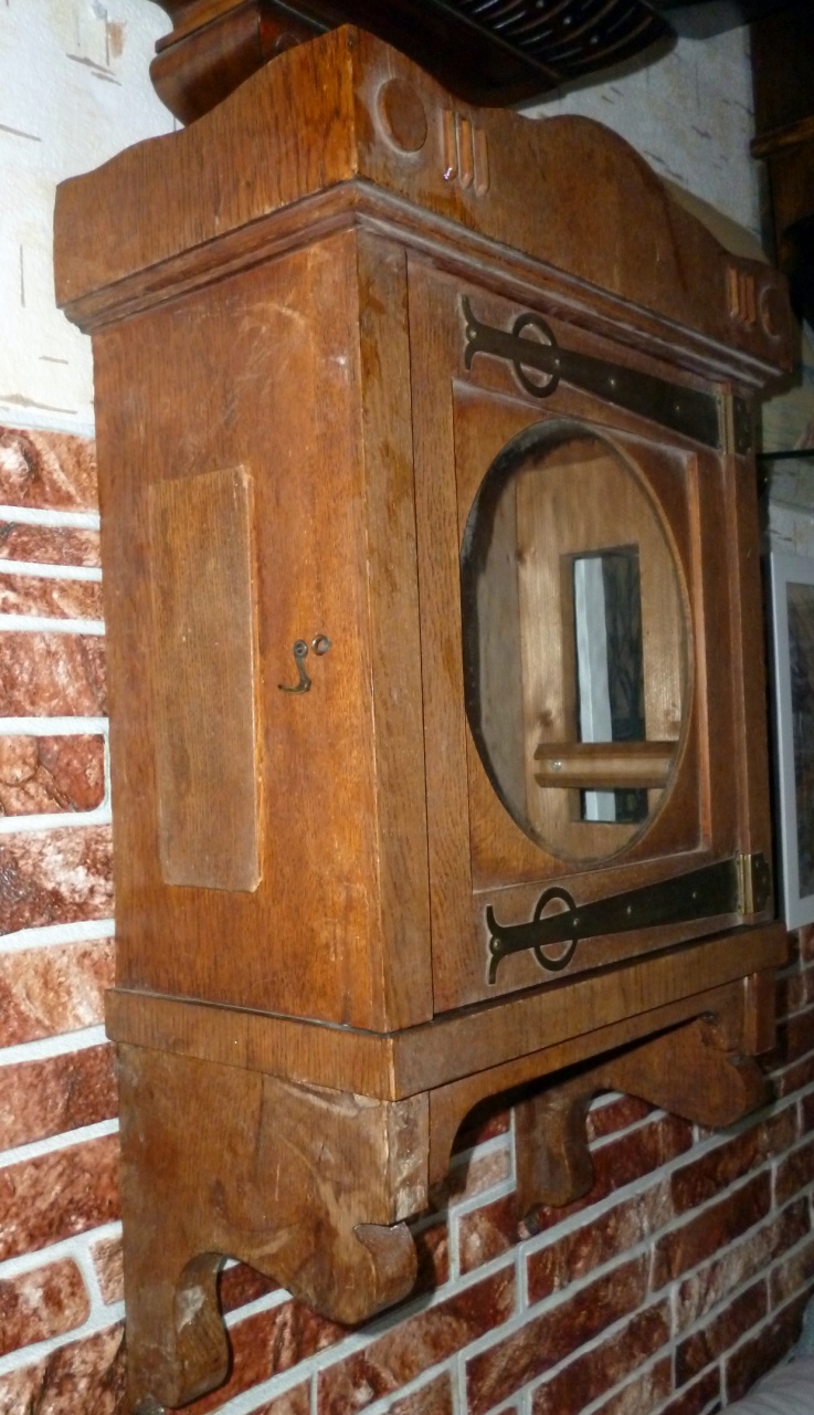

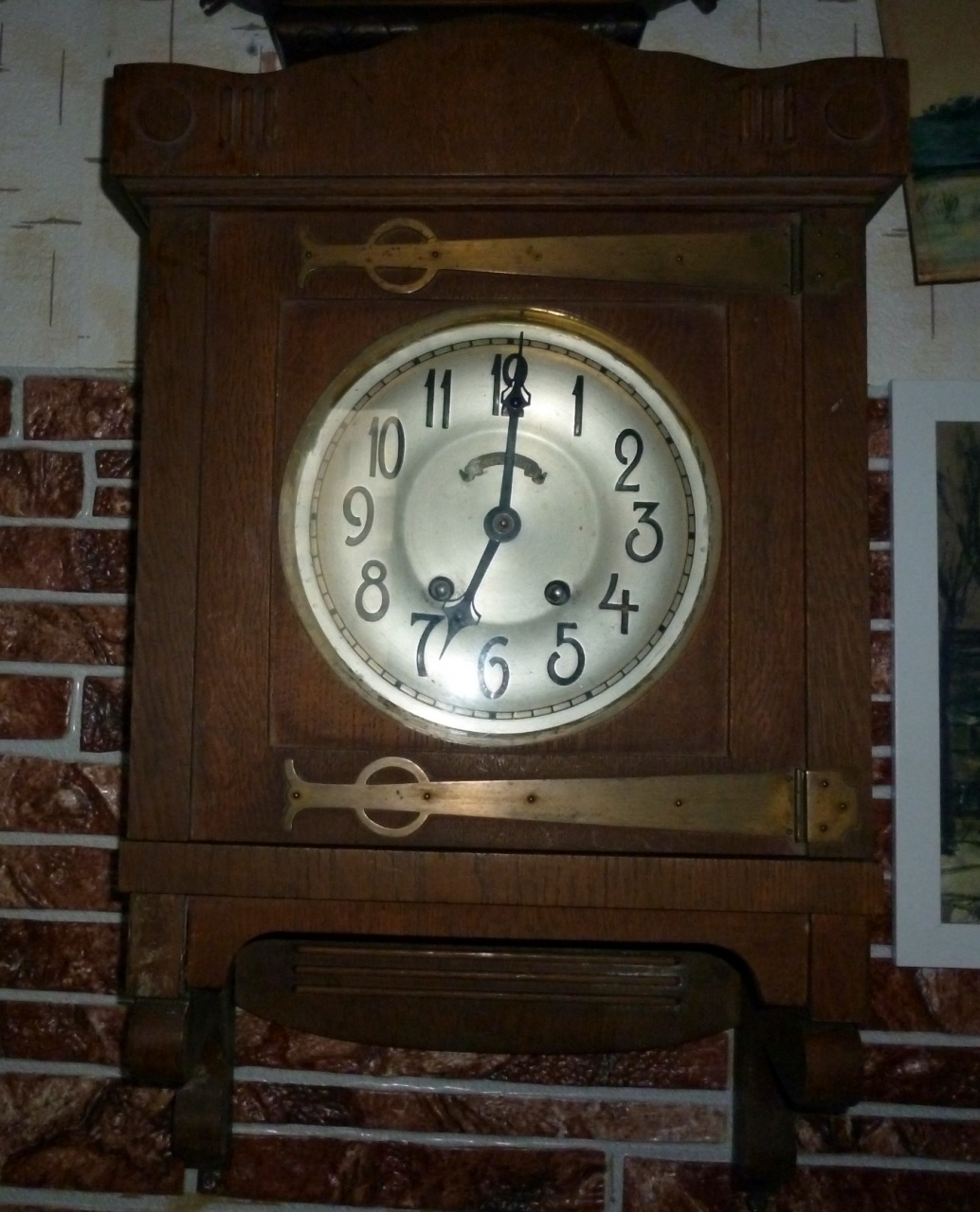

Выкладываю полностью часы. По номеру получается, что сделаны в 1881 году, слово "миллион" я не нашел ни где. Корпус, как бы в "модерне" и не выглядит "народным творчеством". Я еще сегодня с Алексеем ( Алекс) обсуждал этот вопрос: "делали ли такие корпуса в начале 80-х годов". Вроде-да, а может быть и нет. А вот если с "миллионом" считать, то получается 1903-04 год, как-то , вроде, ближе к стилистике корпуса

Не может это быть 1881 год никак, и стрелки и корпус все позднее. Если только механизм переставляли.

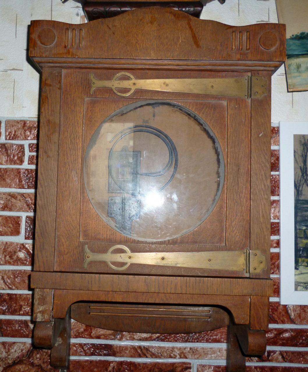

Это вряд ли. Часы много-много лет лежали ( больше шестидесяти), после того, как их уронили и они перестали ходить. Может быть не пробили "миллион" и вообще, тогда возникает вопрос, с какого года выпускали такой механизм с двумя молоточками гонга, каждый на своей оси. И гонг под этот механизм, с двойной спиралью и никаких отверстий других на задней стенке нет

У меня часы с подобными молоточками, только гонги там другие.

И разные типы механизма . У Вас 24, у меня 52. Подождем Олега и других знатоков Ленцкирха, может быть у них будет какое ни будь мнение об этих часах

Посмотрел внимательнее Ваши фото, кажется не пропечаталась вся нижняя часть клейма с миллионом, сверху как будто сильнее нажали а ниже ничего нет.

Да, и само слово "Lenzkirch" очень плохо пробито. Ну, и вид механизма спереди
