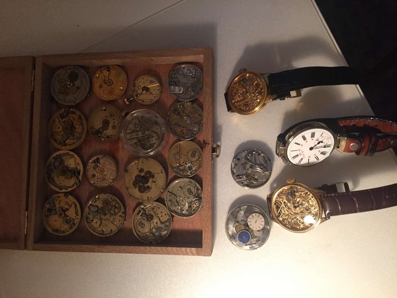

Есть у меня такой механизм
Короче есть у меня такой механизм.[ATTACH]http://youtu.be/YUPvLZqdpFE[/ATTACH]
Ваш дешевле на донора пустить. Очень сложно колеса делать и рычаги. Даже если есть образец.
