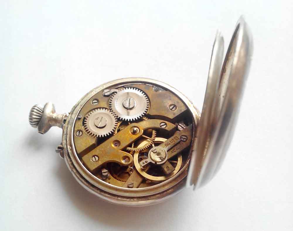

Уважаемые коллеги.
Очень прошу помочь советом по этим карманным часам TOBIAS. Куплены на толкучке почти "вслепую" - после чистки и смазки оказалось что ходят (при цилиндровом то пуске!). "Воротник" головки отвалился (судя по следам - криво припаивался раньше). Интересует:
1 - информация по истории марки TOBIAS (хотя бы ссылку где почитать). "Гуглил" сам но практически ничего не нашел.
2 - на сколько ценны в плане редкости и сколько стоят часы в таком состоянии если продавать придется.
3 - если редкие, то можно ли припаять самому в домашних условиях "воротник" или только у ювелира.
4 - можно ли где-нибудь достать часовую стрелку (или весь комплект стрелок) - кстати, я так и не понял, из какого металла они сделаны.
5 - какое стекло стояло в таких часах (материал и форма)
6 - любая иная ценная на взгляд уважаемых форумчан информация по таким часам
Заранее всем спасибо!
С огромным уважением к форуму и его участникам.
П.С. Модераторам - если есть профильная ветка, более подходящая для такой темы - просьба подсказать где и как называется.

1- и не найдете, это расхожее обозначение сорта.
2- стоимость стремиться к 0 и останавливается только где-то около цены серебряного лома.
3, 4, 5- на Ваше усмотрение.
6- Вы отхватили часы, которые 100 лет назад занимали нишу нынешних ОЕМ китайцев за 1 тыр.

Хоть и обозначение сорта, но интересно понять - может это еще английский M. I. Tobias & Co (хотя вряд ли) или уже бренд в составе Mozer (такой лого над надписью на циферблате нигде не встречал). Расстраивает отсутствие хоть какого-нибудь клейма на механизме. Цифер, в принципе, на четверочку твердую. Ну а так то, да - цена лома в общем. Не расстроюсь - так как взял поковыряться за "3 копейки". Получил удовольствие поставив на ход заросший цилиндровый механизм - до сих пор громко тикают на столе, словно радуются этому. Посмотрю короче - продать всегда можно...

Лого такого не встречал, но из опыта: скорее всего связано с фамилией или наименованием фирмы L......x.
Lecureux или что-то похожее. К Мозеру отношения не имеют, к англичанину - тем более.

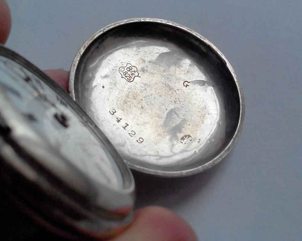

Это часы таки фабрики Генри Мозера где-то второй половины 19 века. (У Мозера использовались марки "Блондель", "Робер", "Лепин", "Сальтер", "Тобиас" и др). Хотелось, конечно, чтоб это был М.J.Tobias (лого на цифере уж очень похоже на M.J.), но мало вероятно - мех "дерибас" и на серебре нет английских клейм, а только швейцарские пробирные клейма "медведь" и русская весовая проба 84. Стало быть - Мозер, он как раз и поставлял много часов в царскую Россию.
Учитывая "нонейм" механизм, и "тогдашнюю" любовь ввозить часы к нам по частям (таможню и тогда любили обходить) - часы "укомплектовали" недорогим и устаревшим к тому времени цилиндровым мехом уже здесь (в России)
Ну а необычное лого на похоже "честном" циферблате того времени, вероятно, останется неразгаданным уже никогда...
Как Вам эта версия ZOV?

Непроходная версия. Сопоставьте основные известные исторические факты о Генри Мозере и то что Вы видите в металле.

Не буду больше гадать, раздражая своей назойливостью, тем более что я не очень разбираюсь в вопросе. Подведем итоги:
Часы - швейцарско-российский "ширпотреб". Состояние "удовлетворительное". Цена = стоимость серебра + процентов 10-20 за остальное. Выше - только если повезет.

Они походу на двух камнях собраны!)))

Tim477 - на трех, третий для баланса...
Когда обслуживал - на платине ни одного больше нет.

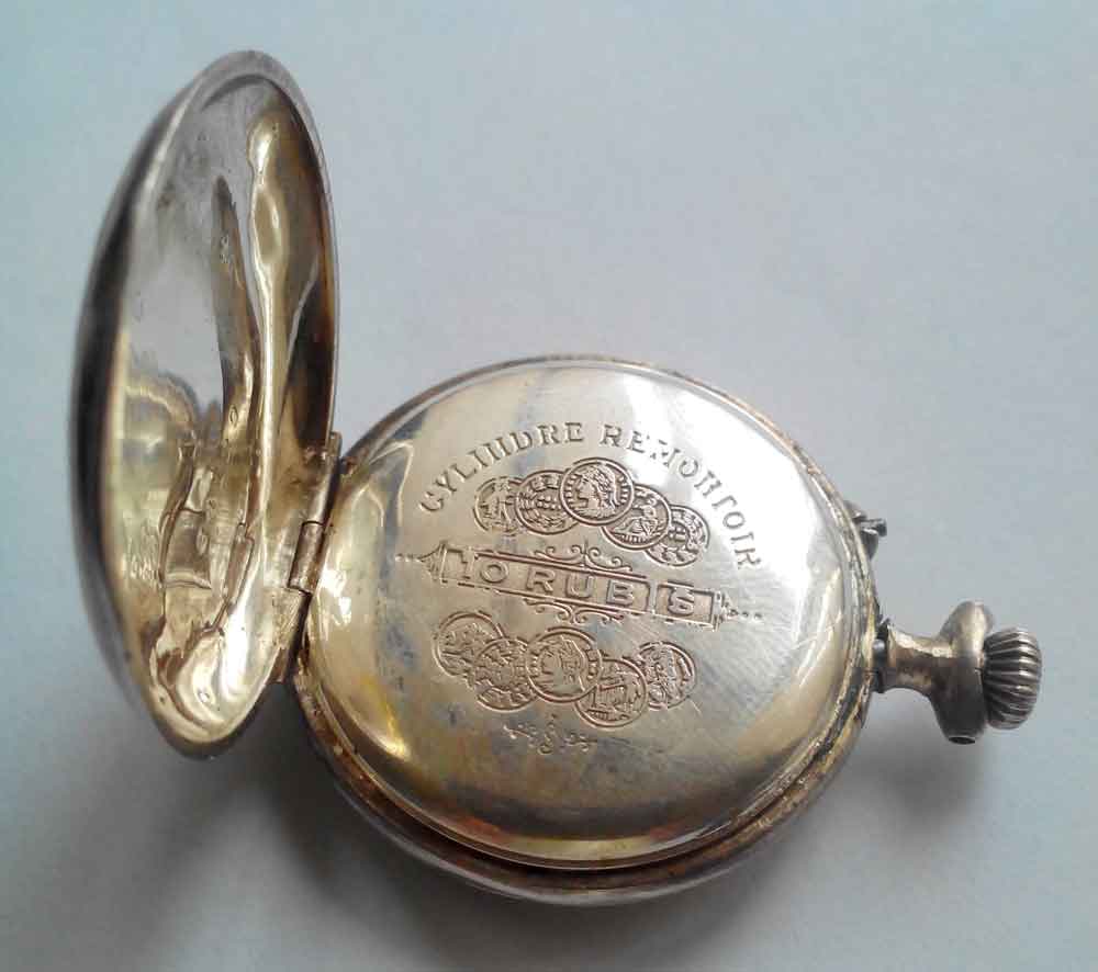

Причем на корпусе - 10 rubis. Когда эту котлету сделали - вопрос. Еще, кроме циферблата, про Tobias нигде больше тоже нет. Такие дела...
ZOV верно все изложил.
Стрелку докуплю, воротничек на место приварю, стекло вставлю, серебро почищу, мех заново на "чистую" со шлифовочкой, а там и посмотрим...
Для этого и покупал - и мне "в кайф", да и они это чувствуют.
P.S. - Камень баланса интересно закреплен: один винтик сверху закручен, а другой - с низу (где волосок баланса).
