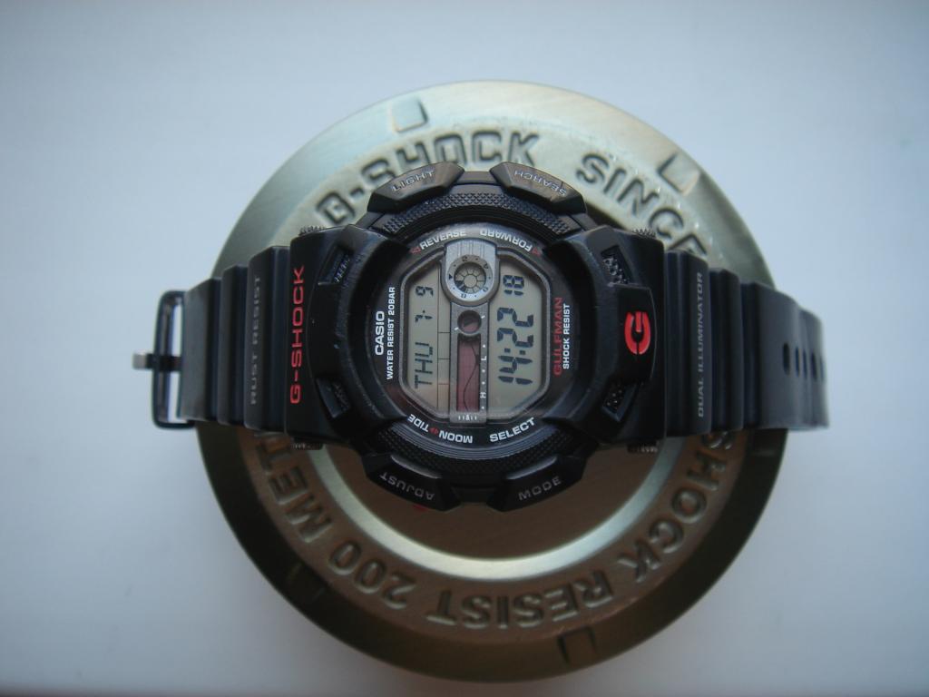

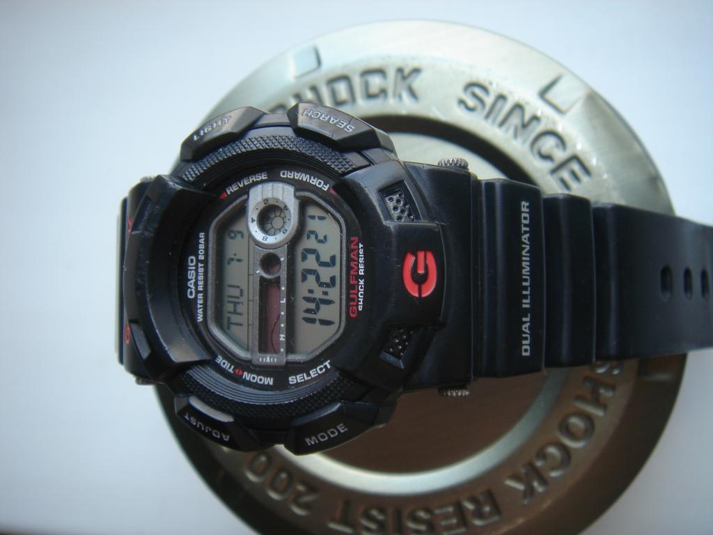

Добрый всем вечер. В инструкции ничерта не понял как правильно выставить в часах Лунные приливы эти. Помогите "на пальцах" так сказать)))
Заранее спасибо.

Спасибо, теперь вроде вышло заранее переписал широту и долготу своего города и разницу по Гринвичу, -2 часа.
Остался вопрос. Вот этот график на часах в виде изгиба. Что там полоской конкретно показывает? Это как бы "магнитная тень Луны"?)) Буквы -H- и -L- на графике что
означают.??
означают.??
Н прилив, а L отлив, а полоска это как иллюстрация, слева на право от прилива к отливу и опять к приливу, самая верхняя точка Изгиба это пик прилива и там правильно стоит буква H (Hight- высокий), а самая нижняя отлива L (low- низкий) уровень воды, на вашем фото первом, пик отлива показывает, далее уже прилив начнет прибывать, и так циклично..

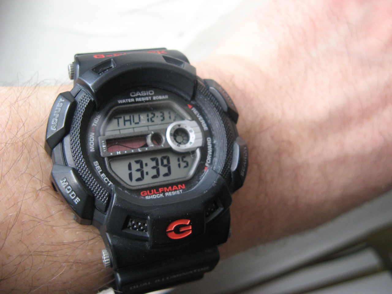

Окончательно вроде всё понял, всё выставил)) а вот нотка нарисованная что это? Как то и не будильник вроде и не таймер висит рядом с числом как снять не понятно.
В режиме текущего времени, нажмите и держите левую нижнюю кнопку, это значек звука кнопок, он сейчас по идее включен, кароч звук кнопок это, экспериментируйте)).

Похоже что это значёк о том что звука нет. Потому что звука кнопок таки нет при нажатии. Как снять не нашёл((. Нижнюю левую подержал меню не то показывает(
ВСЁ нашёл! кнопку просто надо держать ДОЛГОООО!)))
Но зато появился A EL какой то значёк! Но его то я уже знаю)))
СПАСИБО ЗА ПОМОЩЬ! И С НОВЫМ ГОДОМ!))
