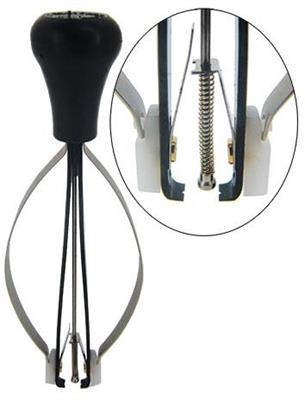

Сообщение от mitnahel Посмотреть сообщение
Но есть же какой нибудь прибор для этого
Можно этим.
Так я про наручные часы . За стрелки я знаю - есть специальная приспособа . А минутный триб как снимать , что бы не покалечить ?
Добрый вечер!
Для снятия минутного триба надо использовать специальный инструмент.
То, что показал Lentyay не использовать чтобы не испортить, оно предназначено для стрелки.
С уважением, Душан
