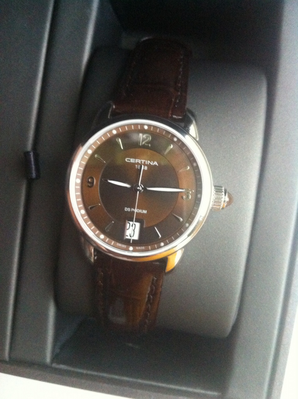

Хотел сначала написать в теме "Швейцария уже не та" но подумал что здесь мой вопрос будет уместнее. Часы из коробки, кварцевая сертина, лежали ждали дня рождения, первую половину месяца переключение даты идет без проблем, а вот со второй начинаются заморочки. При ручном переводе дата переводится в два приема, если крутить стрелки то перевод происходит не полный, вчера вообще дата осталась наполовину позавчерашней. Думаю что делать сдать по гарантии или расходятся? Серьезного ремонта требуют?

Сдавать по гарантии. Один из двух дисков календаря заклинивает или сломался его фиксатор.

Мне кажется что это не ронда, а ETA. Скорее всего ф06. Ну в любом случае сдавать по гарантии. Такое бывает если поставить батарейку больше по размеру она может давить на календарь или просто косяк в механизме.

Да , без разницы , это не ваша головная боль , пусть в сервисе пыхтят .

так то конечно так, но вот начитавшись здесь про работу сервисов жутко не хочется ремонтировать неодеванные еще часы
