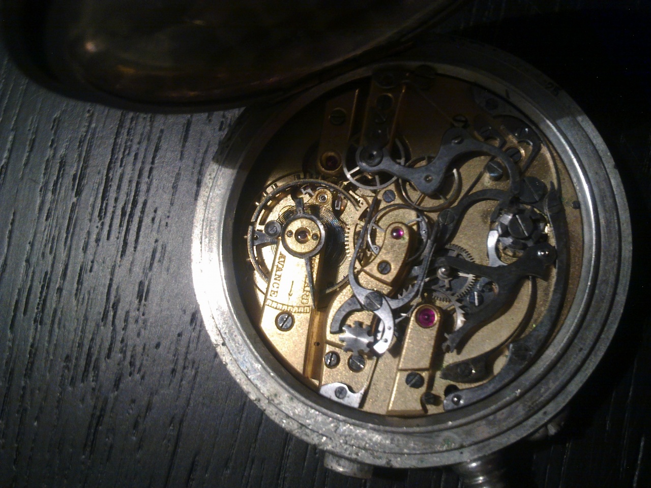

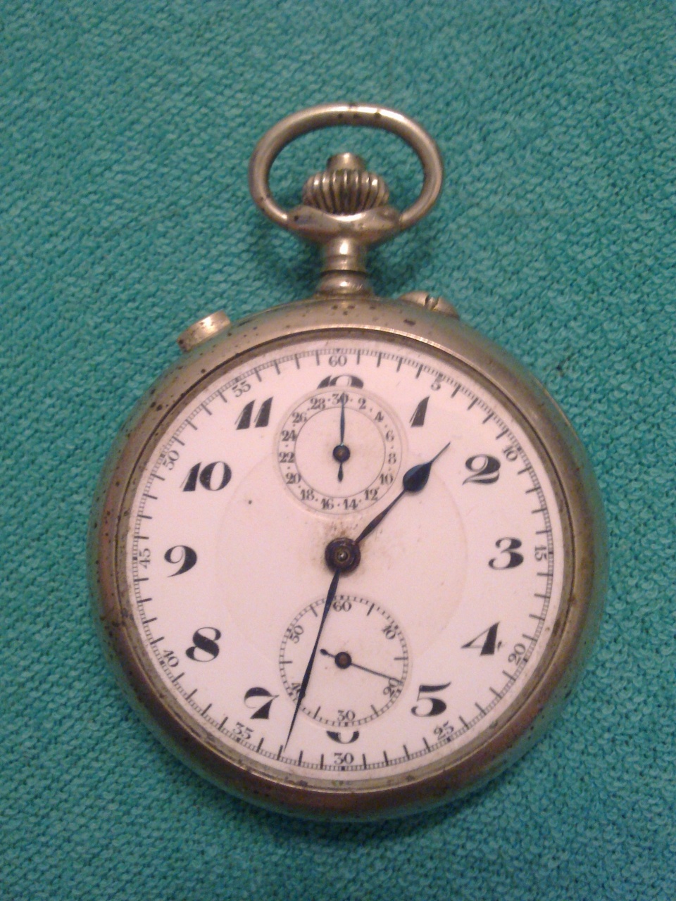

Пожалуйста помогите узнать, где и когда мог быть собран этот хронограф?

Эта крутая вещица! Сплит-хронограф.... двух секундных стрелок не хватает правда)
Клейма есть какие?

На видимых частях клейма нет. Лишь цифры на задних крышках: 96603 и ниже 15 25. В часовой мастерской сказали, что может быть клеймо на задней стороне циферблата. За ремонт браться не стали ибо сложен механизм.

да, чинить такой - дорого... хотя с виду - состояние неплохое.

одного палета в анкерной вилке не видать - хотя там темно
отнесите его к Андрею Бабанину.

Отдал хронограф в ремонт. Мастер объяснил мне, что не хватает ОДНОЙ стрелки! Есть подозрение, что Мастер ошибается ибо:
в интернете нашел объявление о продаже хронографа, который с моей, дилетантской, точки зрения, очень похож на то, что мне досталось от деда. На фото по этой ссылке: http://molotok.ru/item1062638420_red...park_1880.html
изображен хронограф EXCELSIOR PARK.
Вопрос 1: сколько стрелок отсутствует на моих часах?
Вопрос 2: хронограф по указанной выше ссылке - это то родной "брат" моего хронографа?

1. Двух стрелок не хватает. Видите посередине механизма "клещи с колесиками" - это и есть сплит: а он предполагает две соосные секунды.
2. Брат. Только сомневаюсь, что это именно EXCELSIOR PARK. По этой марке почитайте: http://www.invenitetfecit.com/modele..._imier_en.html
