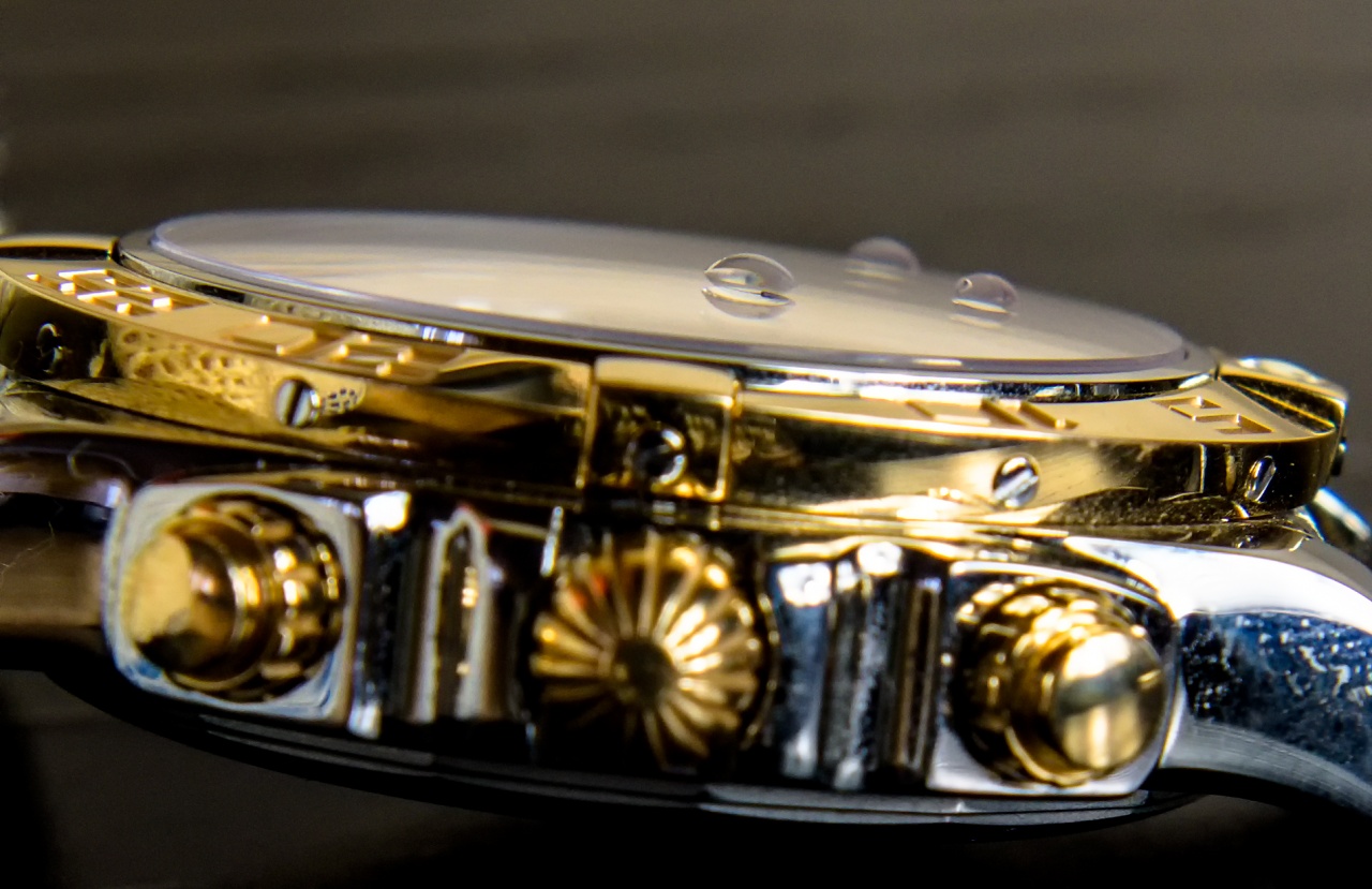

Вернее одна фотография. Читал тут несколько советов от бывалых, как быстро проверить сапфир это или обычное стекло. Вот что получилось

Ничего нового

Сообщение от SWF Посмотреть сообщение
Ничего нового
Ну новичкам вроде меня может и пригодится)

Сообщение от bigow Посмотреть сообщение
У меня несколько часов с сапфиров. Один холодный на нос, вешаешь на него каплю и ставишь на бок- капля остается округлой и никуда не скатывается. На других- стекло теплеет под носом, вешаешь каплю и ставишь на бок- один раз скатывается, другой раз- нет. Часы проверялись на приборе- сапфир. Никакой стабильности.

Сообщение от kia42568 Посмотреть сообщение
Возможно разное в поведении капли на сапфировом стекле зависит от наличия или нет антиблика.
У меня на Гамильтонах сапфировое стекло без антиблика,если наклоняешь то капля скатывается.
На Ситизене стоит двойной антиблик,там капля как прилипшая,переворачиваешь часы вниз стеклом,капля чуть сдвигается и висит на стекле.

Есть другой тест.
Минералка и сапфир имеют разную теплоемкость.
Нужно взять двое часов (про стекло одних часов вы должны знать наверняка, что они или органические или минеральные) в руки и поочередно поднести к кончику носа и приложить к нему на несколько секунд. То стекло, которое будет вам казаться холоднее, чем другое и есть сапфировое, т. к. сапфир медленнее будет нагреваться от вашего носа, чем минеральное стекло.
Легко обмануться
Капля держала форму,скатываясь не оставляла следа как и на сапфире(проверенном уже)
Правда на "нос" чуть теплее выдавало что минералка
Тестер показал- минеральное стекло-зеленые метки примерно на середине шкалы:|
