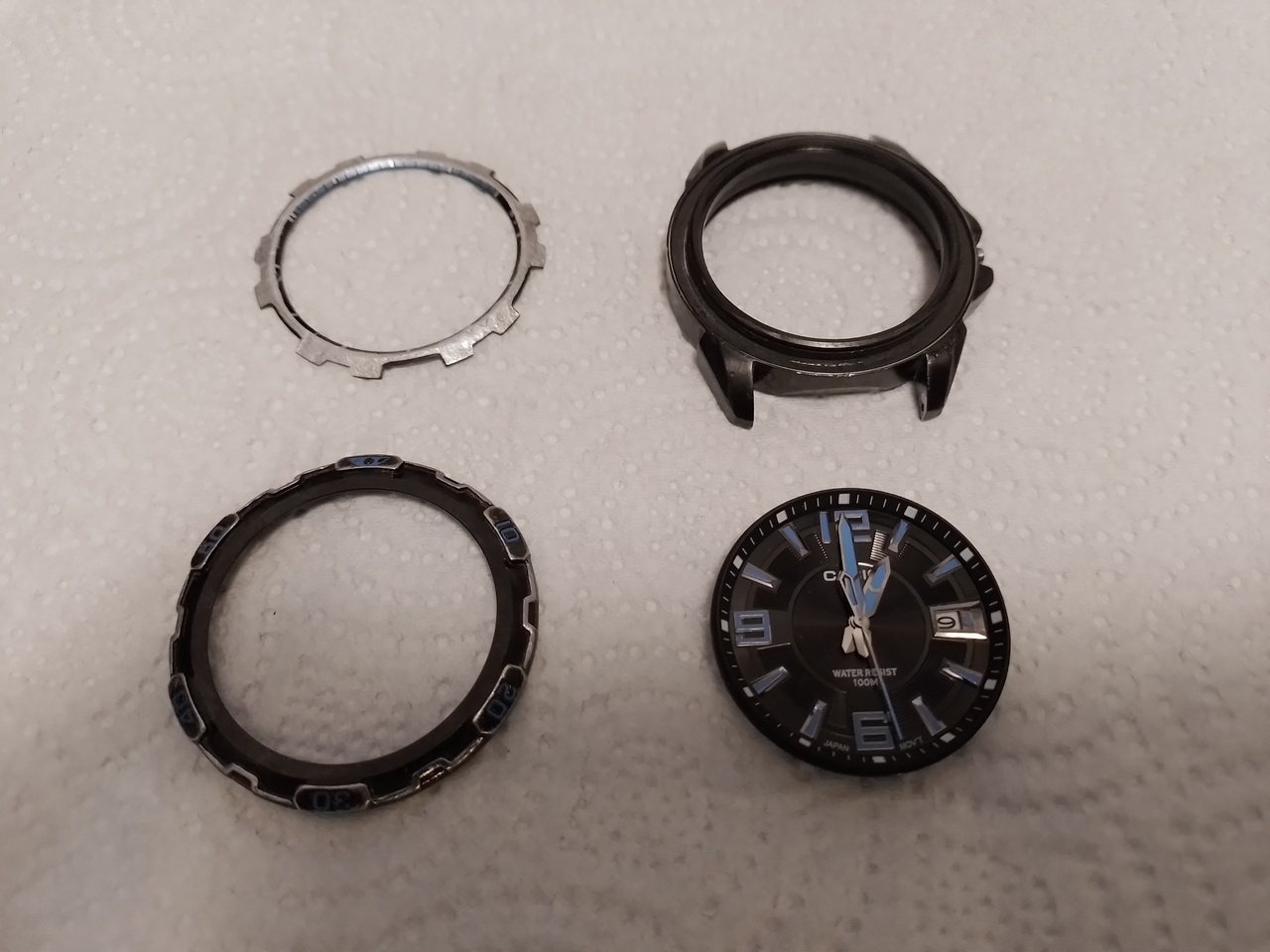

Приветствую друзья.
Восстанавливаю старенькие касио. Стекло было разбито давным давно. Буду заказывать сапфировое. Накладка на бизеле и сам бизрль умотаны, снял с корпуса с горем пополам, очень очень плотная посадка. Попробую обточить на токарном станке этот, если не получится, будем подумать.
Корпус и бизель из нержи, хочу смыть pvd покрытие, отполировать и оксидировать.
Внимание вопрос. Чем снять чёрное pvd? Видел тему где про золотое писали, тот состав не катит для оного, насколько я понял.

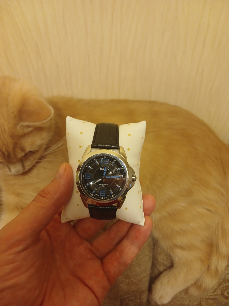

В порядке отчёта.
Первой проблемой стало снятие безеля. Сам снять не смог, пришёл к часовщикам, тоже не смогли. У всех моделей MTD-1065 и MTD-1066 невероятно плотная посадка безеля. Закрепил корпус в деревянной оснастке, пытался выбить зубилом (кромка безеля выступает за кромку корпуса), бестолку. В итоге у меня на работе слесарь тонкой советской шлицевой отвёрткой как то подцепил и скинул, сказал повторить не сможет. Безель проточили на токарном станке, сняли всё лишнее снаружи с трёх граней, получилось хорошо.
Далее корпус. Снять чёрное pvd химическим способом не получилось, пришлось полировать. Снаружи всё сняли, внутри оставили всё чёрным. Вставил сапфирвое стекло 2,5 мм толщиной, поменяны все уплотнительные прокладки, с гермитичностью всё ок. Безель обратно устанавливался тоже с "плясками".
Получилось прям хорошо, ношу и улыбаюсь.
