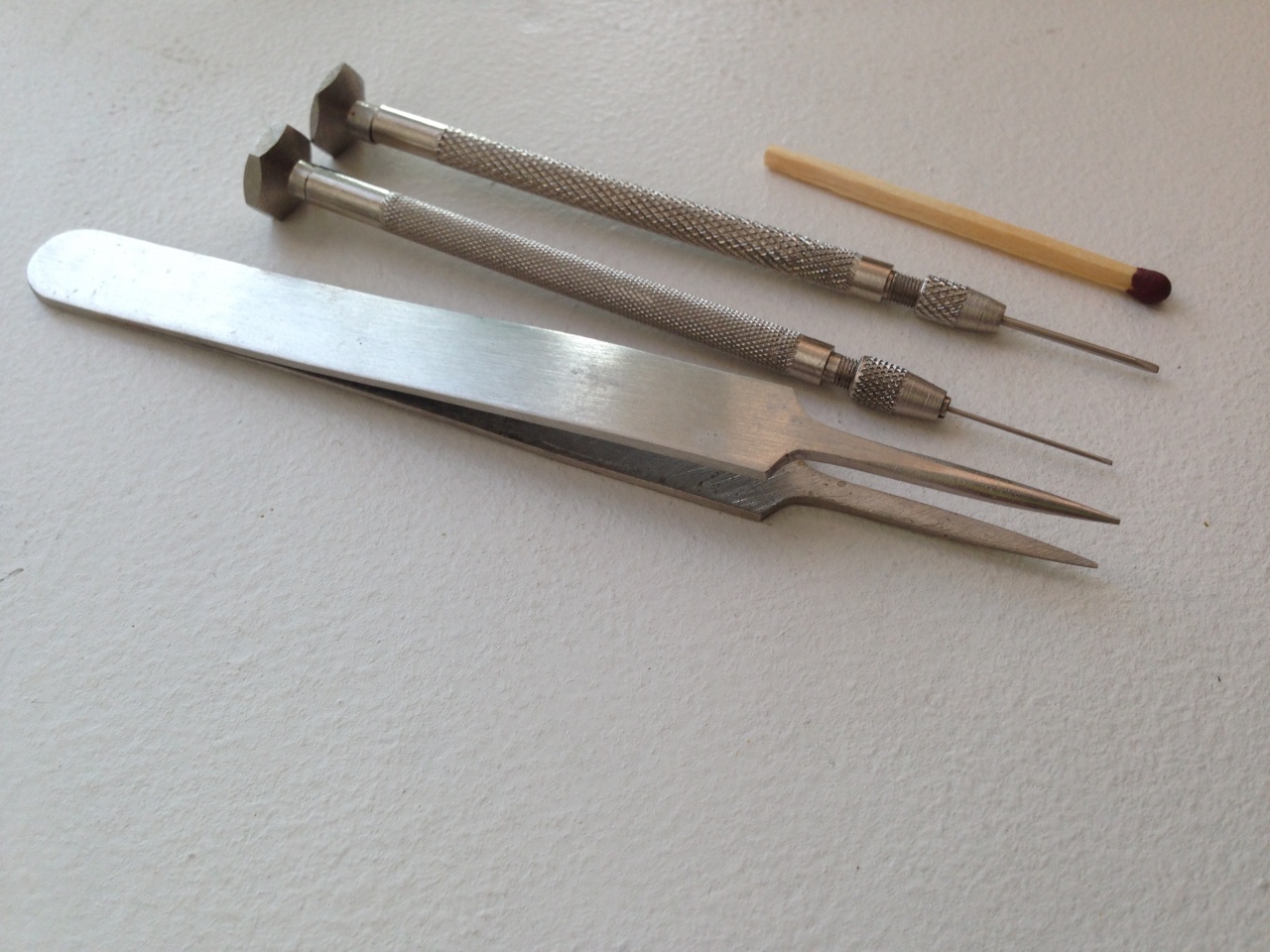

Пока из инструментов купил только вот это у часовщика, он обещал ещё поискать, говорит что лучше брать СССР , чем Китай .

Нормальный инструмент. Сравним с советским. В чём-то даже лучше.
А по соотношению цена - качество вообще вне конкуренции.
Если человек готов на такое вот занятие потратить 200 тысяч для начала, то у него и вопросов не возникнет. А если спрашивает, значит не готов так вкладываться.
Силикон для принтеров в Востоках работает будь здоров. Часы потерялись, повалялись в снегу, чуть не ушли в чужой карман, а хоть бы хны, идут точно.
Если делать для себя, то и делать нужно для себя, а не для других. Как нравится. Вот я и рассказываю, как удобно и нравится мне. И на своих методах не настаиваю. Потому что они во многом не часовые. Тяжёлый гнёт советской инженерной школы. Потому и экспериментирую с синтетическими смазками.
Сообщение от nick2 Посмотреть сообщение
Спасибо за развёрнутые ответы.
Карманные или простые советские уже разберёте.
Нужна ещё рюмка, кисточка и бензин "Калоша". Чтобы зря не разбирать.
Маслодозировкой побудет маленькая отвёртка или самодельная из стержня ручки. Зубочистки для трудноудалимой грязи.
Грязи будет очень много, старайтесь сразу отмывать тщательно, особенно ремонтуар.
И обязательно тренируйтесь приводить в порядок корпус, циферблат, стрелки и стекло, научитесь отличать барахло от алмазов неогранённых.
