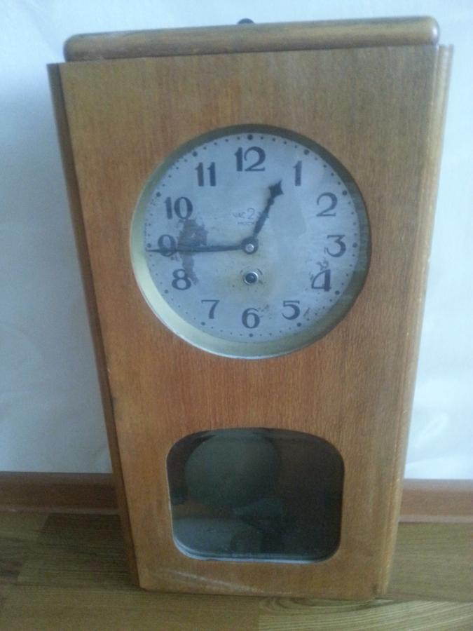

Добрый день, уважаемые мастера часовых дел.
Вот тут случайно свалился на меня заказ:
Есть часы 52 года (без боя). шли, а теперь стоят. надо их запустить. вы только реставрируете корпус или в механизме тоже разбираетесь? ну и плюс видите на циферблате слева краска сошла. можно как то восстановить? ну и в целом корпус (дерево) можно подшаманить?
Подскажите пожалуйста сколько можно запросить за работу? Как я вижу - репассаж, покрытие корпуса шеллаком, а вот с циферблатом затрудняюсь даже сказать , что с ним можно сделать.
Хобби это конечно хорошо но надо и кушать на чтото

Дешевле и проще корпус купить с цифером.

Такие, работающие, в почти новом корпусе - 150-400 грн. = 6-15 баксов ...

На таких часах с голоду помрёте

я бы делал только механизм, а с корпусом и циферблатом пусть владелец занимается - слишком хлопотно это

Ну а за мех тогда сколько можно запросить? При условии что все цело , только почистить с разборкой.

Не надо ничего за мех просить. Надо просить за работу.
Чистка, полировка механизма, стягивание выработок (или изготовка футоров), смазка, регулировка.
На круг, потянет на две-три тысячи рублей.

Поддержу все предыдущие мнения...
У нас на барахолке и в антикварных цена на такой экземпляр в отличном состоянии не превышает 1000 руб безо всякого ажиотажа...Если задаться целью, можно найти от 300 руб...
не надо его полировать
абразивные пасты лучше держать подальше от платин и колес, если абразив внедрится в отверстия или зубья колес, будет повышенный износ
я и сам не знаю, сколько за такие брать
недавно делал такой мех за 200грн, что тогда было чуть менее 10$
но во многих местах замена батарейки не намного дешевле, а то и дороже
п.с. цена работы не обязательно должна быть ниже цены, за которую часы достались владельцу

Может их вообще чинить не стоит. Человек совета просит, сколько взять за работу. Но всё упрётся в хозяина часов. Если часы ему дороги, тогда и разговор другой...
