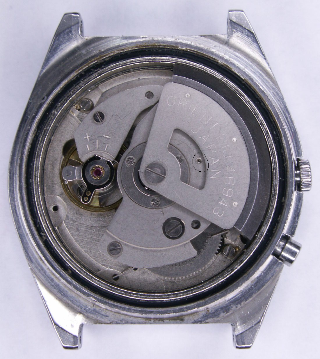

Сообщение от andriko Посмотреть сообщение
ктобы еще в эту поддавку носом ткнул
Скачал первую попавшуюся картинку и обвёл)))
Открываете,нажимаете иглой или булавкой и тянете башку аккуратно
У вас она может выглядеть тоже отверстием,но не таким сквозным,как на этой фотке
Потом башку на место....
Если не поможет-Гоголя,61-там всё сделают
не нажимается
и правильно делает.
если вытянете башку из положения головки "0" (утоплена в корпус), обратно без полной разборки механизма не вставите.
в механических часах головка вынимается строго из положения "вытянута в перевод стрелок".
и кстати в ориентах эта подавка-педалька вылезает из под платины как раз только в нужном положении головки "перевод стрелок".
а то что Вы, Kuzma8246, обвели - это не оно.
http://forum.watch.ru/showthread.php?t=244687 - вот тут я показывал педальку
вот пост http://forum.watch.ru/showpost.php?p...44&postcount=6
если голова не вытаскивается в перевод стрелок и нет видимых очевидных на это причин - к мастеру.

Сообщение от ultarior Посмотреть сообщение
Точно,точно-экскеземуа))))
Разбирал мехаизм,но там был другой калибр Ориента
