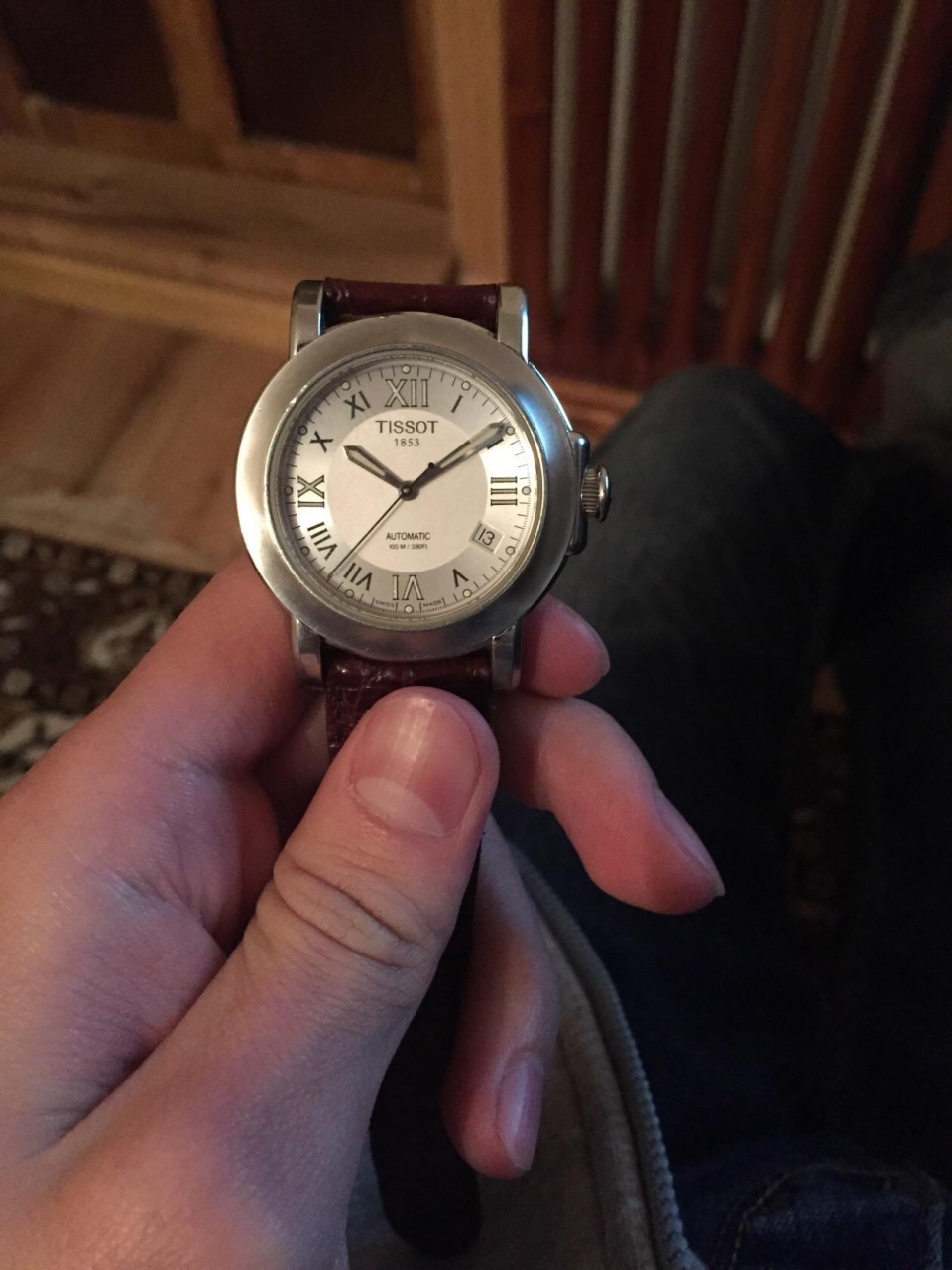

Как работает на них? (люминофор).
есть часы тиссо,не понимаю их фосфор,когда на часы падает свет он горит(красиво) ,но не долго... в чем причина? они же от света заряд получают и ночью должны гореть да?или как,объясните систему

Сообщение от abaevva Посмотреть сообщение
Это называется послесвечение

Как ни удивительно, "долгое" свечение люминофоров на часах - это миф. Как правило от минуты до 10 минут, очень редко при особом составе - полчаса-час. После этого свечение становится настолько слабым, что практически не воспринимается глазом.

Кто вам такое рассказал. Возьмите тот же Ориент, у него послесвечение около 8 часов. Всю ночь стрелки и метки прекрасно видно. Я сам рисую светящиеся метки и стрелки, в среднем послесвечение 5-7 часов, в зависимости от того на чем разводить порошок.
Вот у Китайских подделок да, 10 минут и ничего не видно.

Фосфора там нет, его давно не используют. Продолжительность свечения люминофора зависит от его массы, интенсивности и продолжительности полученного облучения. Кроме того, со временем люминофор теряет свои свойства.

Сообщение от Vajenya Посмотреть сообщение
"Горят" и "видно" разные вещи. "Горит" всё ночь - тритий. "Горит" несколько минут любая светомасса, если подержать её под источником света. А вот "видно" на всех, у кого нормальная светомасса. Но это слабое свечение, которое спросонья не всегда рассмотришь с первого раза. Надо напрягать глаза.
У меня на Casio слабое свечение всю ночь. А Invicta, например, грешит тем, что на их часах ни хрена не видно.
