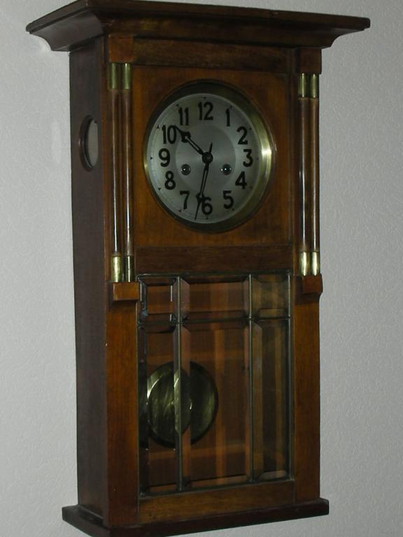

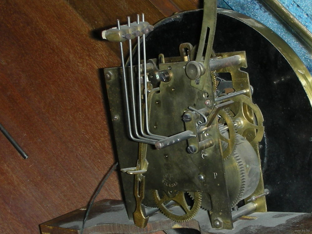

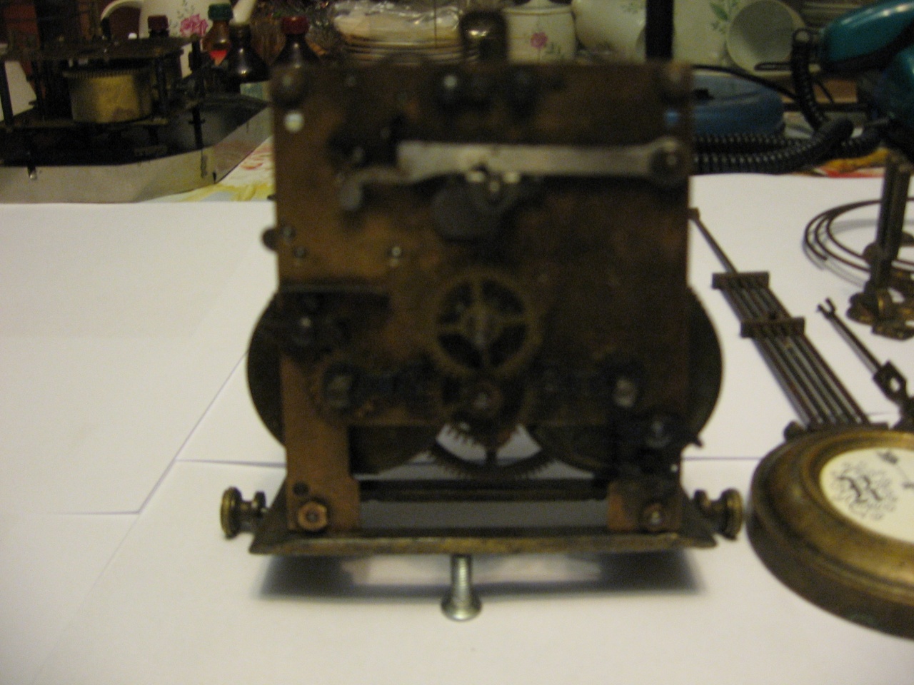

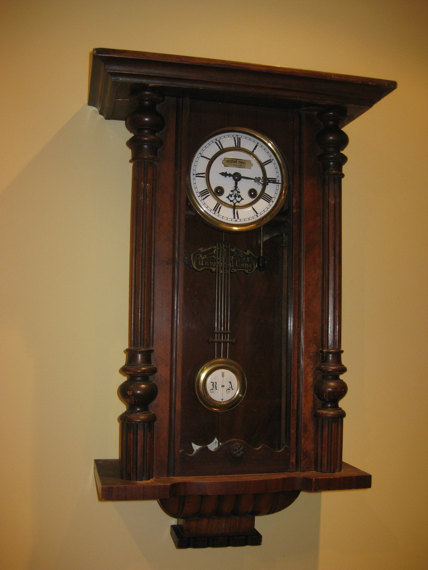

Подскажите примерную дату выпуска часов. Спасибо.

Добрый день, AVSea,
Это каталожная модель, номер 3182 из иллюстрированного каталога GB 1912 года. Дизайн фацетной расстекловки мог быть разным, в каталоге указан пример. Также видно, что у ваших часов, увы, как минимум, утрачено навершие.
Предположительно, ваши часы были выпущены в интервале 1912-14 годов.
Обратите также внимание на механизм, передняя платина у него прорезная (в целях удешевления производства GB стал производить механизмы такого рода с 1908 года), а задняя выполнена цельной, не хочется верить, но, вероятно, чтобы ввести в заблуждение разборчивого, но не владеющего техникой покупателя, выставляя на показ механизм "лучшей стороной". Однако, механизм хороший, трибы фрезерованные.

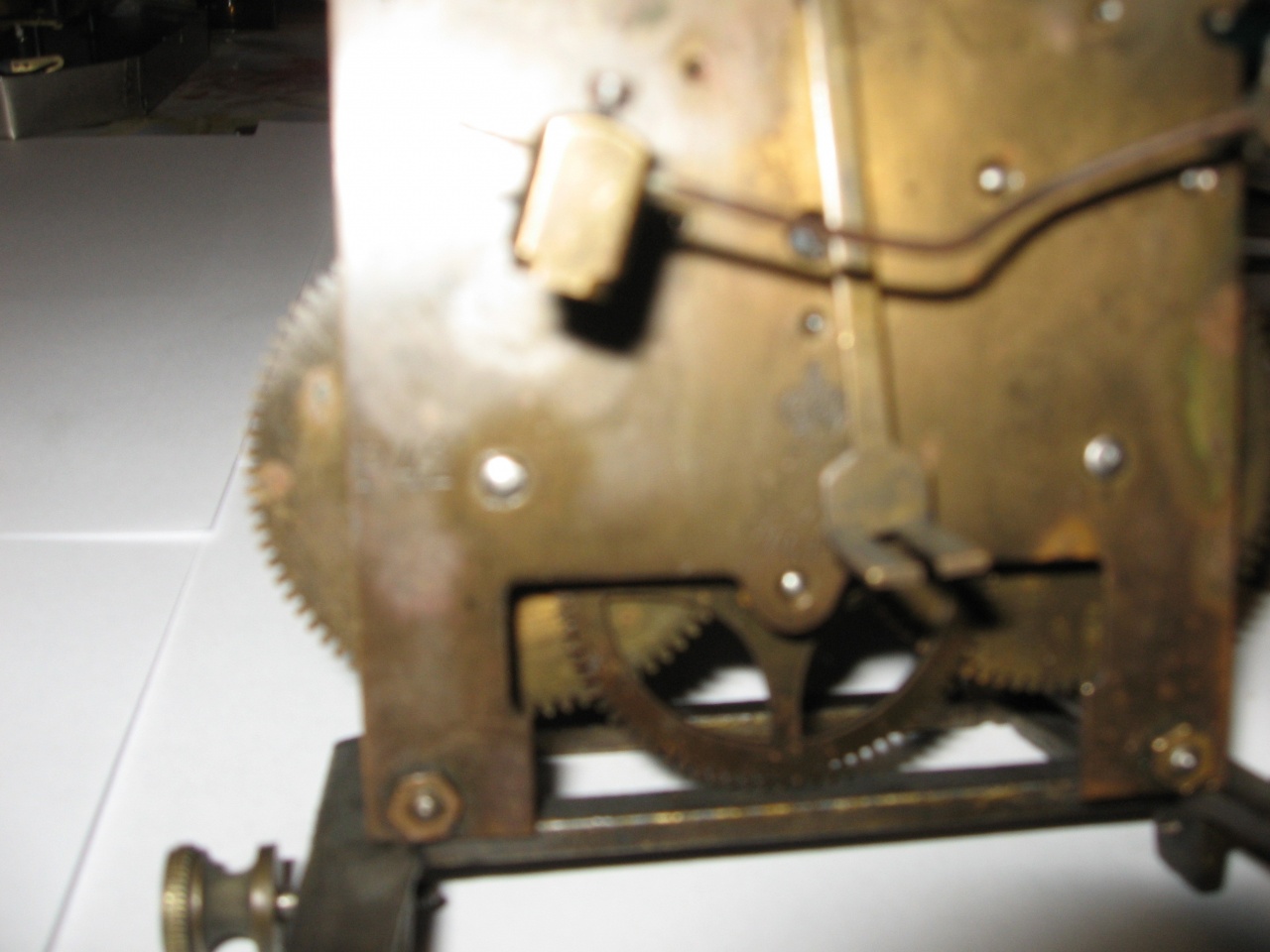

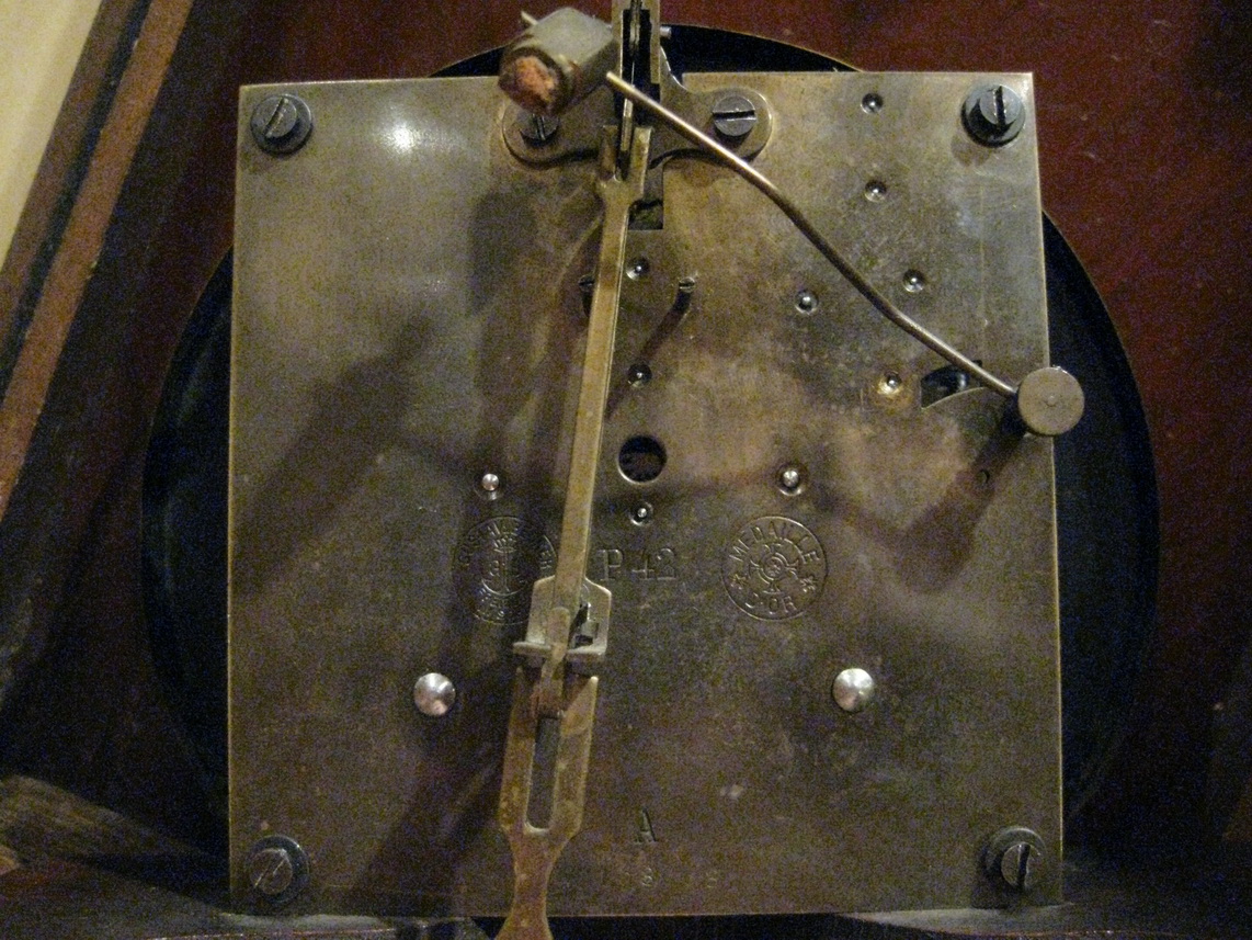

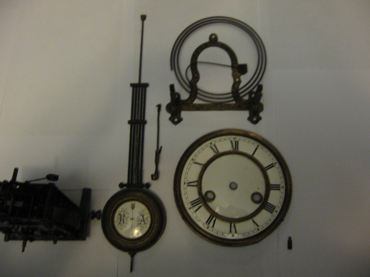

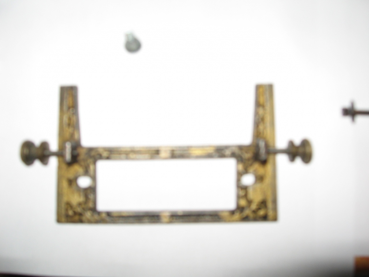

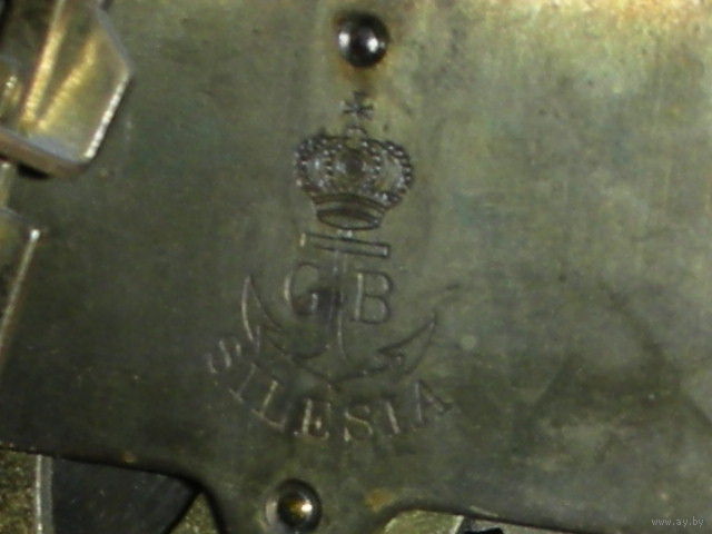

приветствую всех!
долго собирался с мыслями и наконец то стал обладателем механизма.
пытаюсь его доукомплектовать (стрелочки, винтики, пружинки..)
есть ряд вопросов:
платины не прорезные. серийного номера нет. только клеймо.
год выпуска определить самостоятельно не могу. клеймо соответствует рисунку с датой 1910-..1926 годов.
возник вопрос - а почему у такого "молодого" механизма непрорезные платины?
помогите ориентировочно определить модель корпуса.
извиняюсь сразу за нерезкость фотографий.

Добрый вечер, vadimavto, добро пожаловать на форум!
Это, действительно, механизм периода 1908-1926 годов, тип Silesia. Они выпускались как в варианте с прорезными платами, так и в варианте с цельными, плюс еще с некоторым кол-вом модификаций. Если вся фурнитура на фото от этого механизма, то, вероятнее всего, он был выпущен до 1915 года. Корпус был стандартного типа "лярой".
