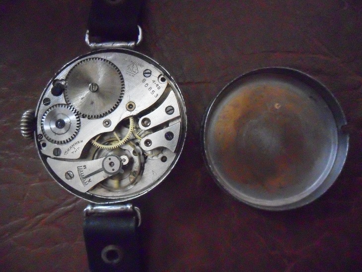

День добрый. Подскажите пожалуйста , к кому можно обратиться с вопросом восстановления Кировских ( 1мчз 40 г.в.) , а именно полировка стекла, восстановление хрома корпуса, выровнять корпус, обновить стрелки , ну и циферблат либо восстановить либо заменить + обслужить сам мех. Территориально Мск. Ну и во сколько это все удовольствие обойдётся. Можно в личку пожалуйста.

Тут не хром, а никель. Ни в коем случае не нужно восстанавливать покрытие! У Вас аутентичные довоенные часы, а будут выглядеть как новодельный ширпотреб. Их стоимость после реализации Ваших пожеланий сразу упадет.
В антиквариате стоит задумываться о замене родного покрытия, только если от оригинального осталось не более 20%.
Обслужить механизм - да, дело нужное. В любой мастерской Вам помогут, и стекло там же отполируют.
Гнутый корпус и чистка - скорее, к ювелирам.

Спасибо большое за совет! Я почему-то не подумал об этом. Вы правы. А стрелки и циферблат тоже тоже лучше не трогать? Часовую стрелку видимо когда-то вручную кто-то покрасил и она зелёным отдаёт . Циферблат говорят не такой должен быть... А ремешок тоже лучше не трогать?

В моем понимании, и стрелки и цифер родные, Кировские.
Что может быть теоретически - в разные годы проходили ремонт, и запчасти разных лет. Тут только серьезные коллекционеры часовой тематики помогут.
Стрелки тоже могли подкрасить.
Я бы посоветовал почистить-помыть, сделать обслуживание механизма, и вообще ничего не перекрашивать.
В антикварных вещах важен налет времени - патина, родные аксессуары, детали одного периода.
Если все это есть - вещь ценится коллекционерами. Если нет - то увы, это будет называться словом "хлам".
Стоимость предметов в "коллекционной сохранности" и убитого "хлама" может различаться на порядок.
Я сейчас говорю не только о часах, а в целом по категории. Собираю я совсем другие вещи.
Ваши часы прошли категорию "винтаж" и, скорее, уже близки к понятию "антиквариат" - не нужно их портить.
По ремешку - фото не передают состояние, но то, что он сохранился - это отлично! Возможно, с кожей тоже нужно поработать, чтобы не засох и не рассыпался.

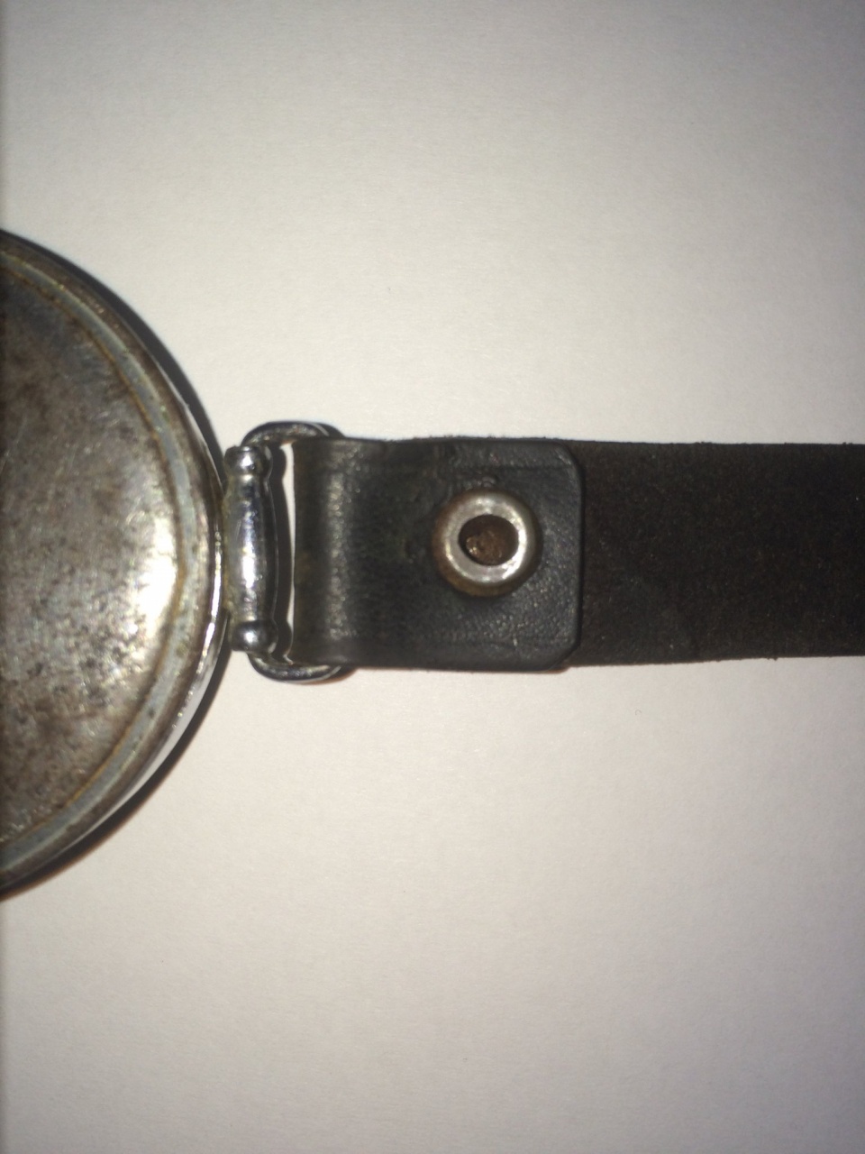

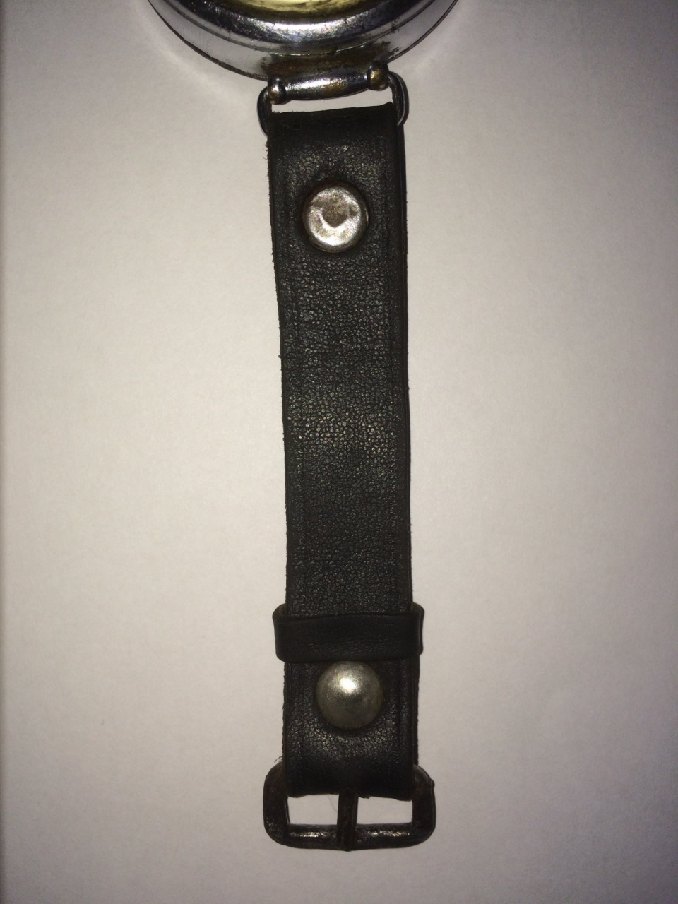

Вот фото ремешка... попробовал сделать получше. Он вроде мягкий и нормальный , только бакля ржавая и заклепки.

Отличный ремешок! такое впечатление, что вообще не носили.
окись я бы попробовал снять каким-нибудь неабразивным реактивом - нужно поискать в сети способы чистки, и посмотреть, что наиболее доступно для Вас.
Я бы рискнул щавелевой кислотой обработать - во всяком случае, с ржавыми окрашенными поверхностями - лучшее средство.
