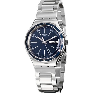

Года 1,5 - 2 носил часы Swatch YGS751. Потом перестал их носить. Примерно через пол года - год достал их и обнаружил что они стоят. Поменял батарейку, они пошли, но не долго. Секундная стрелка в определенный момент (минуты через 2-3) начинает идти рывками, болтаясь и вскоре останавливается. Если выдернуть головку и потрясти часы, то часы начинают идти. Подумал на брак новой батарейки. Померил - 1,58 вольта.
Что может быть? Что можно ещё попробовать? Стоит ли нести в сервис?
Мне тут подсказали, что мог выйти из строя шаговый двигатель, а он в Свотчах несменный. Может ли быть причина в том, что батарейка новая и из-за повышенного напряжения механизм где-то закусывает? Или это из области фантастики и такого быть не может?
Если всё же нести в сервис, то обязательно ли в свотчевский? У нас в городе есть только магазин. Можно ли туда сдать, чтобы они их переслали в Московский сервис?
Ещё мне сказали, что часы могут "прокрутить на специальном стенде". Что это за операция такая?

[quote=miracle123;3492031 Поменял батарейку, они пошли, но не долго. Секундная стрелка в определенный момент (минуты через 2-3) начинает идти рывками, болтаясь и вскоре останавливается.... [/QUOTE]
Когда батарейку менял - соринка попала, вероятно. в виде малого волоска или микрокапельки слюны от дыхания ... Вот и подклинивает ...
У батарейки новой напряжение нормальное - выше 1,56V. Рабочее - выше 1,4V. Хотя многие часы еще ходят и с 1,3V/
