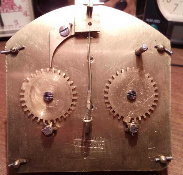

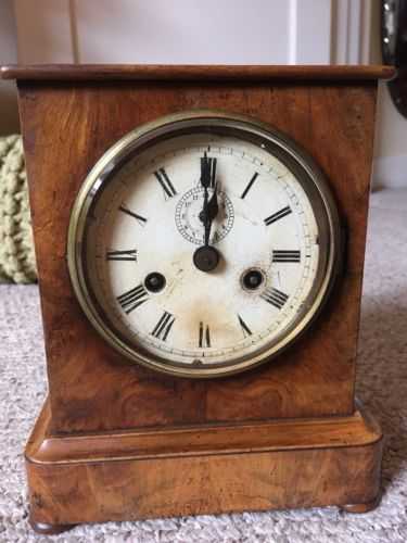

Правильно я понимаю, что это Winterhalder & Hofmeier выпуска марта 1899 г?
Должен ли прилагаться к будильнику такой ключ, как на фото с размерами квадратов 3*3 и 2*2 мм?

Что-то мне сдаётся что этот ключик от каминных Ленцкирх .
А откуда предположение что это Winterhalder 1899г.

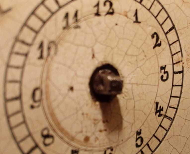

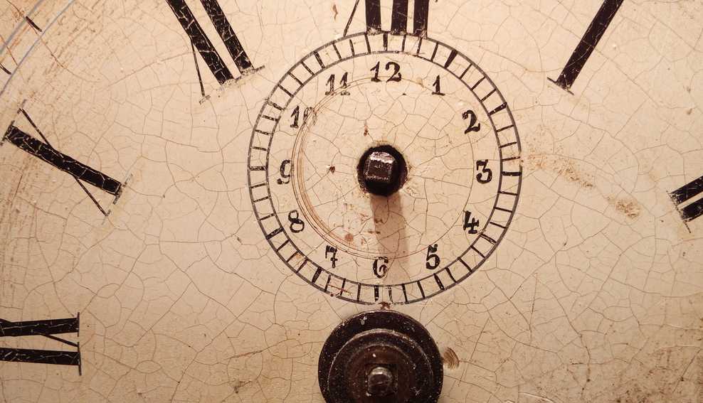

Тут вопрос не в ключе, а в том каким образом осуществляется выставление времени срабатывания будильника. Сзади никаких регулировочных мест нет. Единственное место это квадрат 2 х 2 спереди, на котором сидит стрелка, указывающая на время срабатывания будильника.

Стрелка будильника насажена на квадрат 2*2 мм, закреплена коническим штифтом. Подозреваю, что переводится ключом 2*2 за свободный за штифтом хвостовик квадрата, выступающий за штифт на 1 мм.

Думаю, что именно так.

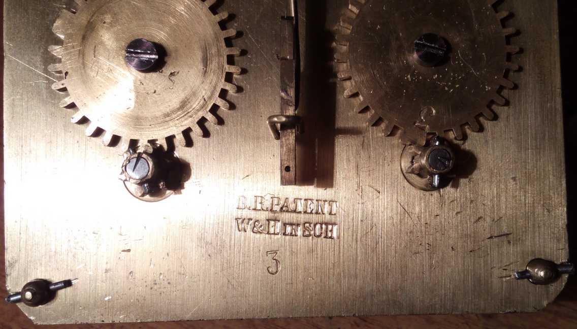

На ободке открывного на латунной петле толстого (5 мм) стекла с фацетом возле петли есть клеймение - см. фото.

Вот теперь есть обоснование (в первом посте этого фото нет), с другой стороны не факт что это год и месяц . Может быть и номером комплекта , ведь цифра 3 присутствует и на других деталях.
