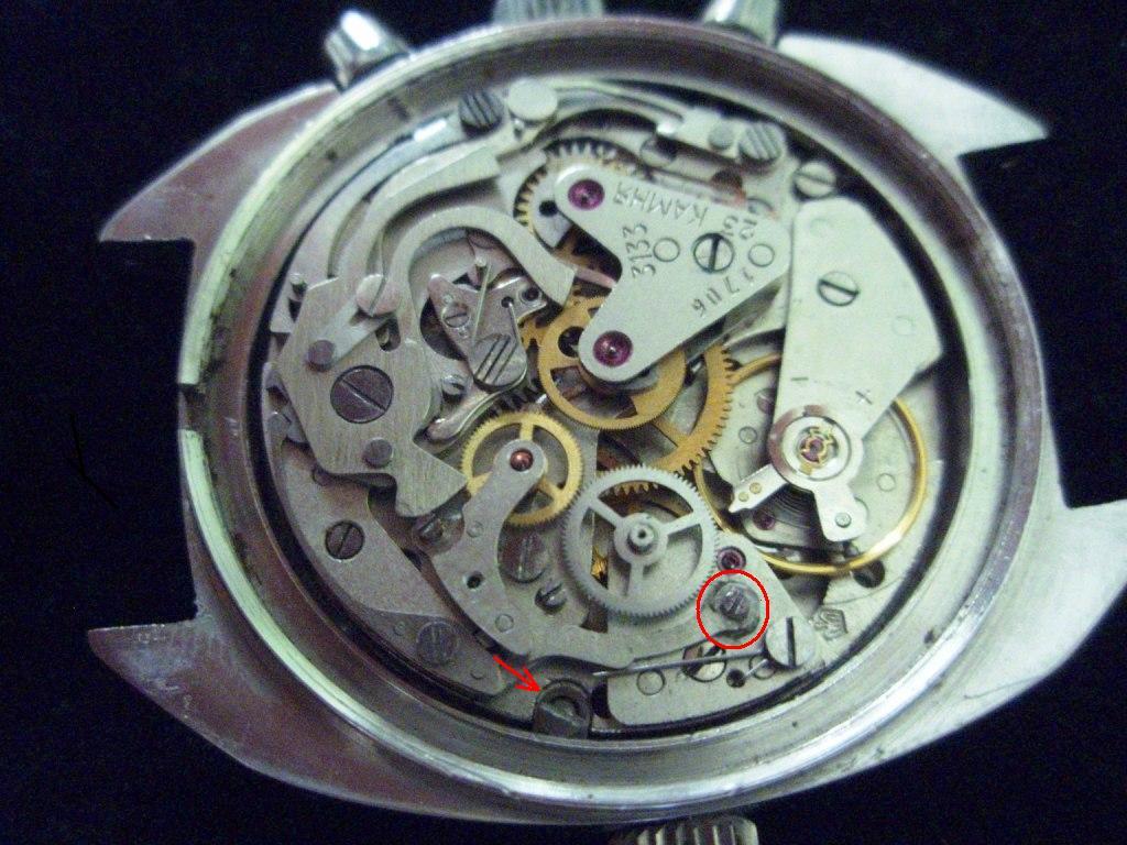

Уважаемые Форумчане!!! Есть пару проблем. Винт регулировки (обведен красным) разболтан, можно пинцетом даже вытащить. Как это лечится, заменой нового, или можно как-то зафиксировать его? И обломан винт (указанный стрелкой).пока немешает но всеже неприятно. Что можно сделать?

Нужен потанс для стягивания посадочного отверстия

Сообщение от Mikhail1971 Посмотреть сообщение
Я не очень разбираюсь можно по подробнее и что такое потанс?

Сообщение от semans Посмотреть сообщение
что такое потанс?
Они разные бывают, под разные операции. По теме, нужно что-то примерно, как первый на фото:
http://forum.watch.ru/showpost.php?p=558060&postcount=9

а половинку корпусного винта нужно удалить пока не отвалилась вторая механизм начнет болтаться да и обломок с лапкой будет гулять по механизму не дай бог повредит что нибудь да и выкрутить его будет сложнее
Да и в рычаге по моему есть трещина но не уверен форт смазоное
