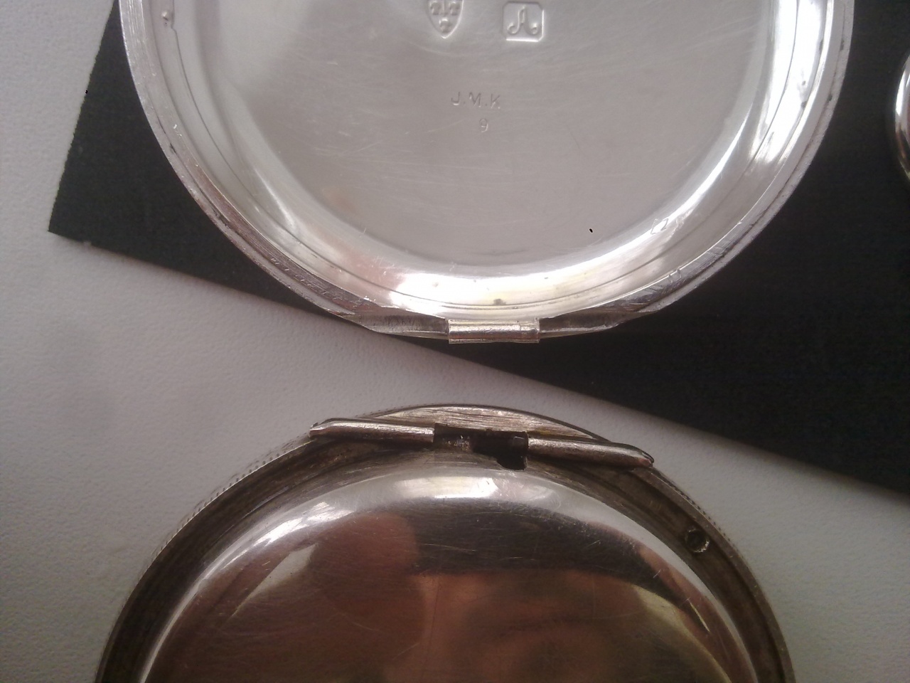

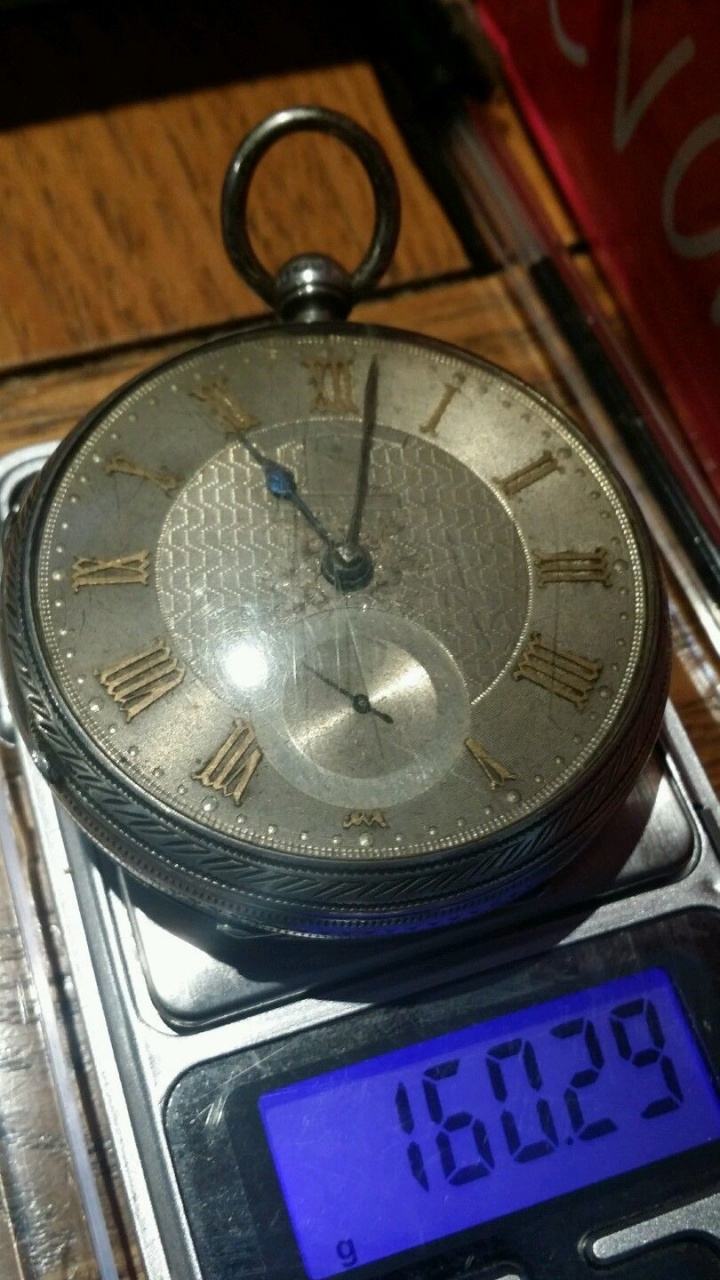

Пришли мои часики в принципе я знал что брал. На фотографиях видны проблемы диск шестерни слетел с оси задняя откидная крышка сломана но сломана аккуратно петли целые но вот загвоздка не могу выбить штифт с крышки в вдешке замачивал неделю не выходит вчера попробовал магнитом магнитится значит штифт железо. травить кислотой металл? или есть более простой способ? и еще мне бы хотелось спросить уважаемых форумчан что с балансовой шестеренкой делать она на оси болтается ее не напрессовать обратно( Часы очень красивые большие 60мм сам мех 51мм цифер серебряный я их хочу вернуть к жизни там еще баланс сломана верхняя ось но баланс найду не проблема а вот с корпусом надо все сделать аккуратно! колечко я уже округлил и отполировал оно вытянуто было как будто с 2х сторон пассатижами зажали но меня интересуют манипуляции с восстановлением сочленения задней крышки. Заранее спасибо)

Александр, мне кажется что трубочки на корпусе сделаны из листового серебра. Вариант 1 - аккуратно развальцевать сами трубочки, а потом снова их завальцевать используя Г-образную основу. Вариант 2 - развальцевать торцы. Вариант 3 - немножко варварский - спилить надфилем завальцовку на торцах. Никакая химия такие стерженьки не растворит.

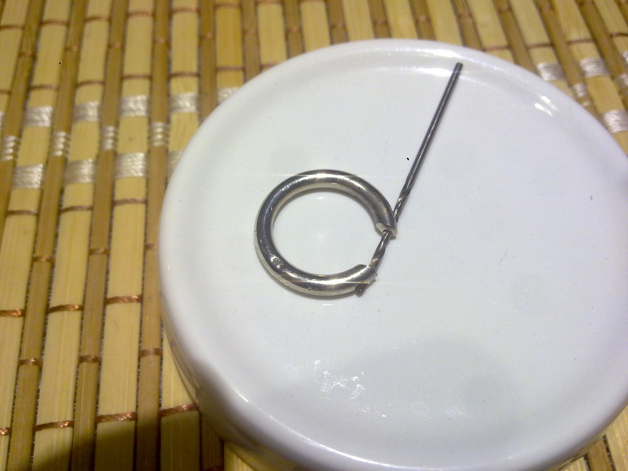

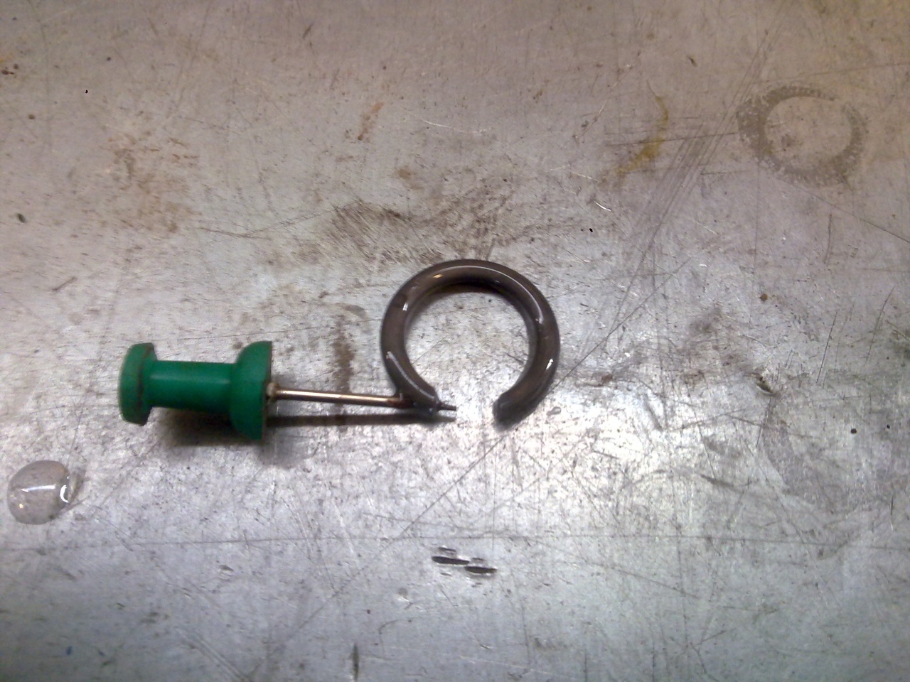

спасибо Николай за второй совет я так и думал развальцовывать) первый вариант тоже не годится все пострадает и в исходное состояние я не верну( когда я по шилу бил пытаясь вышибить штифт из крышки он ни фига не пошел упор был дерево и бил сильно закис конкретно думал вдшка поможет) если нет хитрых способов буду кислотой травить) была у меня тема колечко серебряное в нем сломан был болт и здесь мне посоветовали уважаемые VGA240x320 и qwerty987 травить кислотой под рукой оказалась ортофосфорная и все получилось только серебро потемнело) теперь буду соляной травить от него серебро не должно чернеть) фотки прилагаю как думаете это хороший вариант что бы не трогать корпус? кстати трубочки серебро! магнитится сломанный штифт который я не смог выбить значит он железный стало быть кислота удалит старый штифт и вуаля) можно ставить новый) как полагаете вроде нормальный вариант?

Я тоже ремонтировал такие вещи. Многие переломал. Думаю, что надо высверливать штифты. Аккуратно и без спешки. Шестерёнка. Может проще втулочку поставить?

У меня к сожалению нет подходящих станков) а без него сверло уйдет в мягкое серебро( втулочка идея конечно но зазор и так минимальный( чем рассверливать лучше в самом деле накернить и напрессовать.

По фото шестерни, я бы не сказал, что отв. нельзя увеличить, но Вам виднее. А сверлить руками, не торопясь. Когда изготавливают вал под шестерню, его делают немного длинней, чем толщина шестерни, чтобы потом слегка развальцевать. Посмотрите, может это сохранилось?

Ортофосфорная - это обычный автомобильный преобразователь ржавчины. Налет на серебреот нее - заполировывается. Ингибиторы, которые внутри не дают портить металл.
Соляная кислота может огорчить очень сильно, я бы не рисковал.

колечко в ортофосфорной замачивал)
полировал дооолго сильно чернота вьелась) про шестерню пока подожду сначала корпус сделать надо если я его сломаю тогда и механизм не пригодится только на запчасти

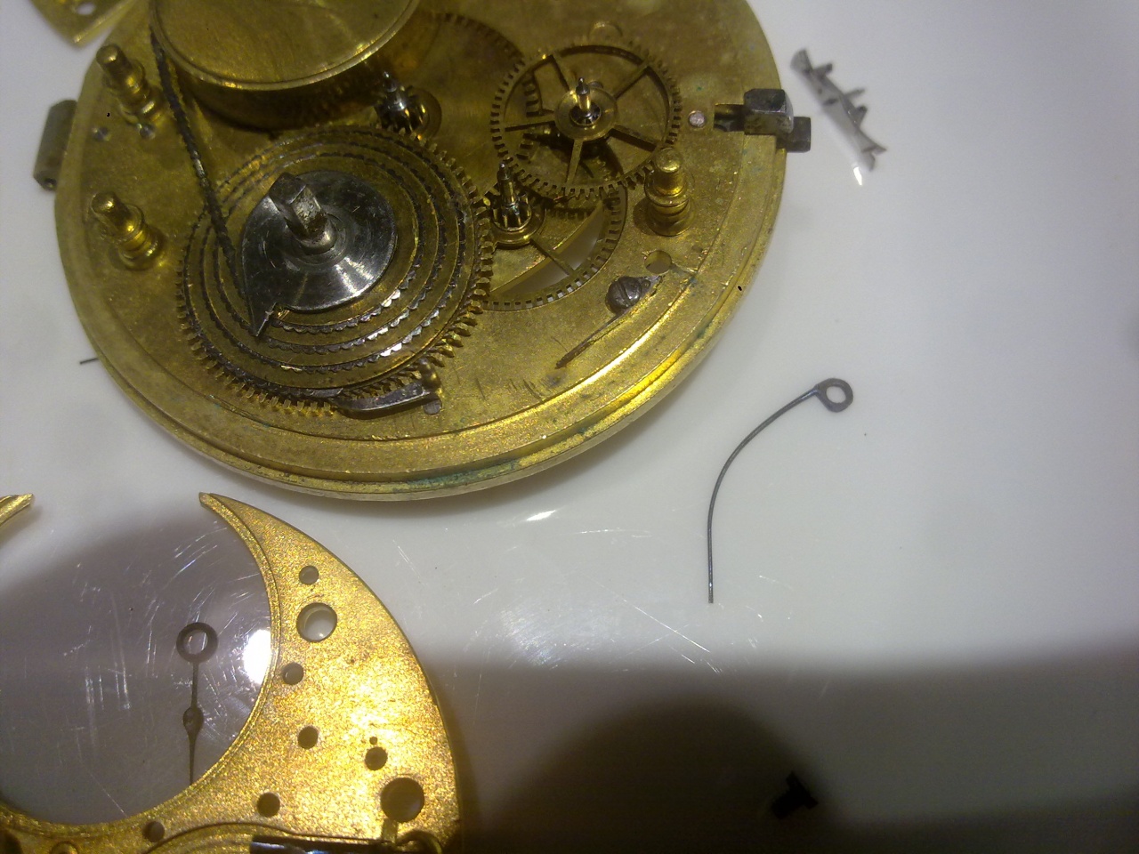

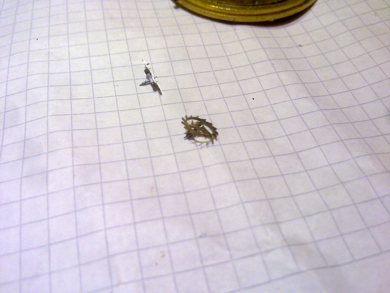

только с почты))) спешить некуда в мехе сюрприз за сюрпризом!))) пружинка возвратная фиксатора сломана баланс сломан(верхняя ось) -это я знал продавец писал ищу пока баланс) пружинку тоже нашел завтра попробую шестерню развальцевать и пружину поставить вроде подойдет хотя она от гораздо меньших по размеру часов)
