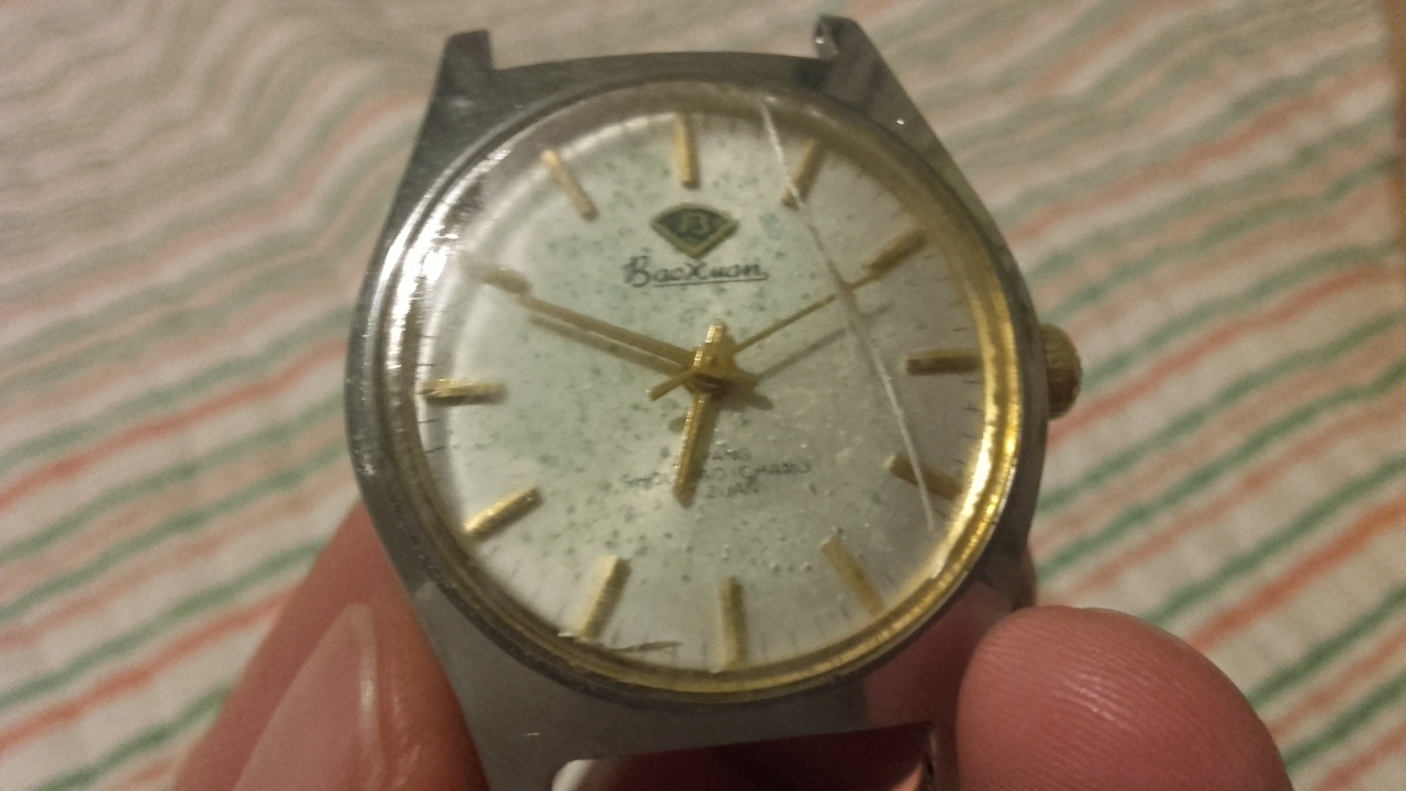

Попались китайские часы 70 годов, скажите где можно найдти побольше информации? Насколько удалось выяснить часы для внутреннего использования в Китае. Как открыть пока не разобрался...
ID:	1216669   Нажмите на изображение для увеличения
ID:	1216670   Нажмите на изображение для увеличения

Специальным ключюм под стороны многогранника

Инструмент есть, а вот открыть ну ни как....

Что-то вроде
Но может быть, что там хлопушка. С китайцев станется...

у меня на ротари 50-х был такой же зад но цельным корпусом а снимался верхний кант со стеклом и открывался мех.

Не заблуждайтесь... Ети часы есрезные, сделаны чтобы работать честно много лет. Тогда, когда их сделали, слово "китайские" не имело такое значение как сейчас.

Верхнего ранта тут нет, так что открывается именно крышка. Но она может открываться не обычным откручиванием, а поворотом на определенный угол, и не обязательно против часовой стрелки.

Может и байонет.
Кстати, многие серьезные часы в старые добрые времена имели хлопушки.

Вряд ли хлопушка будет иметь форму под гранёный ключ.

Китайского змея я победил, но то что я увидел внутри немного огорчило. Циферблат скорее всего когда то получил влаги и весь покрыт зелёным налётом который при пробе удалить сносится вместе с заводской краской. Скорее всего сохранить часы в первозданном виде не очень получится, а жаль. Такими я их оставить просто не смогу...
ID:	1217046   Нажмите на изображение для увеличения
ID:	1217047   Нажмите на изображение для увеличения
