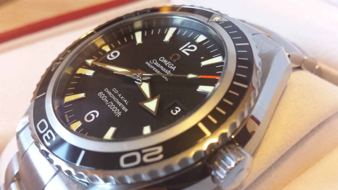

Я конец 2012 го ПО сразу в сервис после покупки отнес.Взяли сравнительно немного ,мех сродни ЕТА,репассаж дешевый.Правда идти после репассажа лучше не стали,а состояние было новых часов.
ID:	1236783 продал уже
