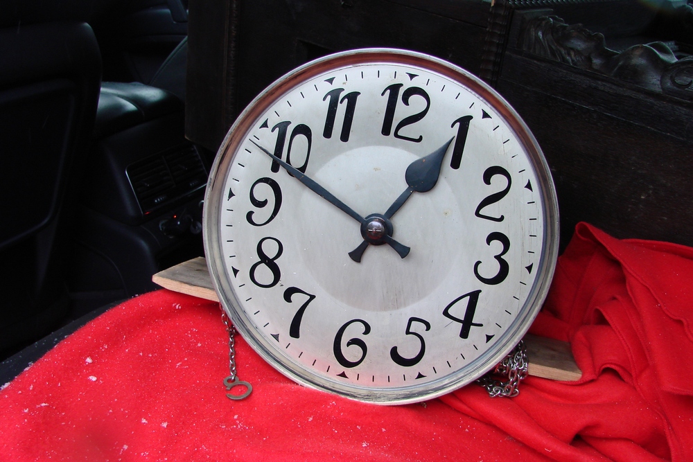

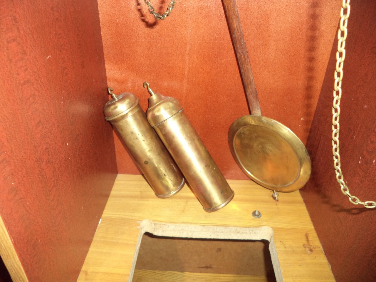

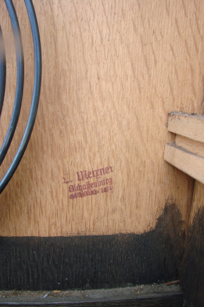

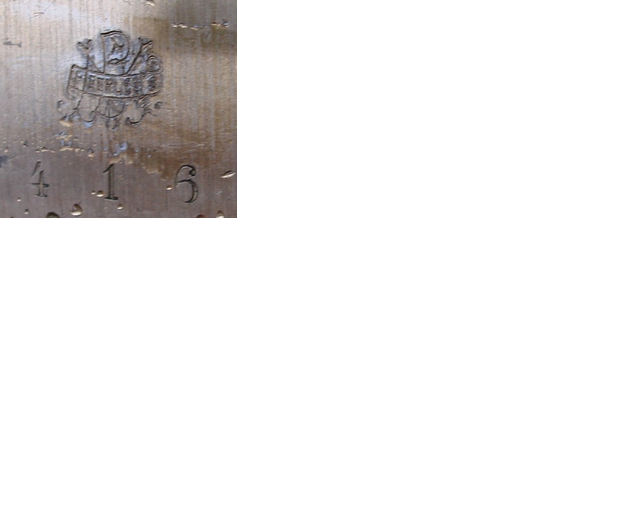

Добавляю фото.

Добрый вечер fvbl.
О фирме "Рeerless", можно сказать очень не много. Известно что это была малоизвестная, но очень неплохая часовая компания. Они выпускали как деревянные ходики, так и дорогие часы высокого качества. К сожалению нет данных об их среднегодовом объёме выпускаемых часов, поэтому, даже имея серийный номер, пока нельзя точно установить год выпуска. Если судить по стилю корпуса, можно сказать что Ваши часы изготовлены в конце 19-го - начале 20-го века, (при условии что корпус не "новодел"). Возможно Олег меня поправит.

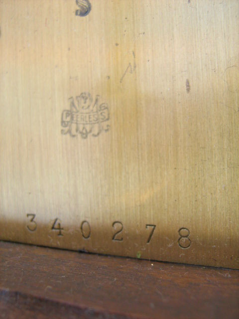

В дополнение к сказанному прилагаю фото механизма "Рeerless", с номером 340278. Достоверно известно что эти часы выпущены в 1920 году. Номер на Ваших часах в два раза меньше. Можно с уверенностью говорить что Ваши часы выпущены раньше 1920 года. Это можно утверждать при условии что нумерация механизмов на этой фирме была сквозной, т.е порядок нумерования механизмов не менялся.

Старый 18.04.2015, 11:23
veronikf veronikf вне форума
Регистрация: 18.04.2015
Адрес: новосибирск
Сообщений: 1
Здравствуйте .подскажите какого года эти часы. корпус к сожалению не сохранился

Сообщение от veronikf Посмотреть сообщение
Здравствуйте. Определить точный год выпуска Ваших часов практически невозможно из-за отсутствия информации. Вы наверное читали ранние посты по этой теме, от себя добавлю- мой Peerless за номером 128760 продавался торговым домом Павла Буре в 1913 году.

Добрый вечер.
Думаю механизм изготовлен в 20-30 годы.
