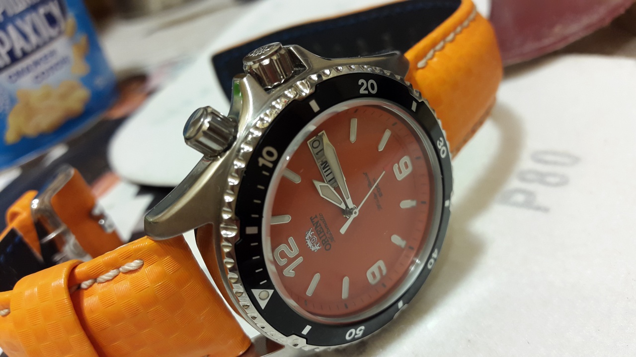

Добрый день!
Не пойму, как закрутить кнопку переключения дня недели? И должна ли эта кнопка закручиваться? Смотрю - она даже выглядит немного не так, как на каталожных фото. Это вообще нормально?

По часовой стрелке вращать и закрутить до упора. Сейчас пушер откручен.

Спасибо, получилось.
С заводной головкой сразу разобрался, а пушер пальцами так и не смог сдвинуть с места. Платок и плоскогубцы решили проблему - стронул, а дальше уже легко закрутил.

Пушер иногда действительно крутится с трудом, особенно если очень долго не откручивали. К помощи плоско и других губцев не прибегал, но подушечкам пальцев приходилось туго.

Интересная версия пушера, у меня таки классика Mako.
PS Создается устойчивое ощущение котлеты.

Отверните пушер в своих часах и получится такая же "котлета", как в первом сообщении

Тарас,у меня по фото ТС тоже, первоначально,создалось впечатление что головка пушера не пропорционально большая,словно не родная.
Или фото искажает пропорции?

Такой ракурс съёмки. Можно так снять, что будет казаться огромной.
На этом фото пушер тоже кажется не родным.
