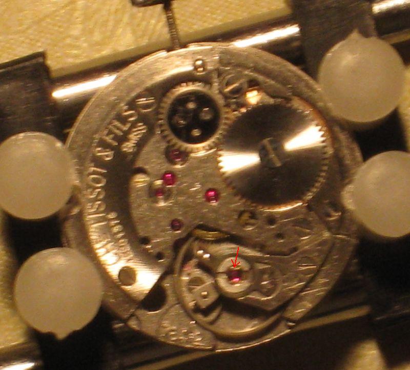

При разборке обнаружил, что половинка прижимной пружины со стороны цифера отсутствует, камень более менее держится, но это не есть гут.
Вопрос - где бы такую пружинку достать, калибр достаточно старый, видимо 70-е.
На фото она же с другой стороны.

Фотка не качественная, но можно предположить, что это противоударное устройство называется Incabloc

подбирать надо пробовать

Посмотрите в китайских часах,очень часто подходят.

Да, совершенно верно. Спасибо!

Можно заказать с разных концов:
1. как деталь марки Incabloc
2. как деталь марки Tissot (то бишь ETA)
Таблица по соответсвию с Тиссот тут - http://www.incabloc.ch/cat/tissot.gif
(там вообще много всего - поглядите, кстати, может что еще нужно - http://www.incabloc.ch/incabloc_en.html
По Ета - найдите номер и ищите тут - https://secure.eta.ch/CSP/DesktopDefault.aspx -> Technical Documents
Никаких проблем с заказом ни Incabloc ни Эта я не вижу!
Старинность терпимая, особенно для этой детали, не думаю что будут трудности.
Давайте код и вперед!

На фото не видно ясно, точный номер этого калибра. Скажите номер калибра и я Вам, смогу послать подходящую нижнюю пружину для противоударного устройства.
Но знайте, чтобы заменить пружину противоударного устройства, Вам нужно снять весь комплект противоударного устройства. Чтобы сделать это безопасно, вам потребуется специальный инструмент для установки камней.

Удаётся вынять и поставить без демонтажа. Хотя чаще, в целях избежания поломки пружины приходится разбирать. Есть в китайских механизмах похожие

Душан, спасибо, попробую найти в Москве.
Про инструмент не очень понял, камень не запрессован, при поднятой пружине всё вынимается сразу (накладной и осевой).

Калибр 784-2, в списке у них его не обнаружил, староват, видимо.
