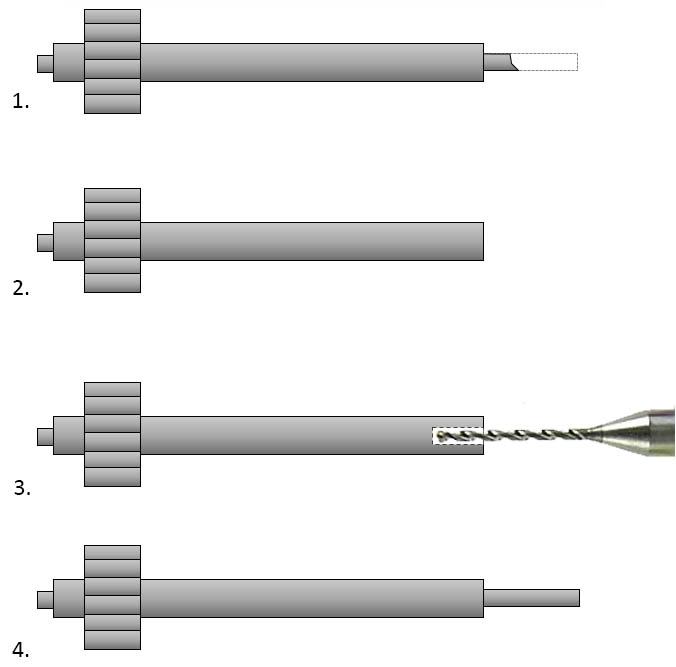

довольно дефицитная позиция, на многих механизмах ось под секундную стрелку обломана. остается только кусок который был в камне.
вот так я представляю процесс. но никогда не делал такого. все мои попытки просверлить приводили к поломке сверла (сверла обычные ссср по металлу).
хотелось бы услышать ваши советы. часовой станок есть, но что как делать не знаю.
можно ли использовать для высверливания вот такие карбидные сверла?
http://www.ebay.com/itm/10Pcs-Print-...kAAOSw34FVEiR6
или они не пойдут?

Не в сверлах дело. Если сверло ломает, значит несоосность. Посмотрите принцип работы такой штуки: машинка для засверловки осей под цапфы. Фиксация оси в конусах и подача сверла через передний центр.

Очень даже можно! Берет даже каленные. Невен показывал недавно. Была дискуссия о сверлах.
Правда, для использования в машинке для засверливания, нужно адаптивовать хвостовик. А в цанге пожалуйста.

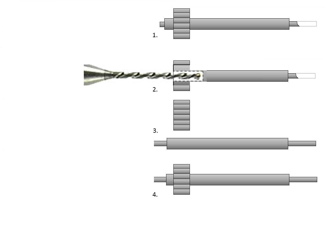

Ось колеса очень тонькая и нет "мясо" где сверлить. Если все таки нужно сделать, тогда легче сделать так
Причем полотно колеса не снимать с триба!
Сверла подходящие, но лучше брать коробку с 10 одинаковыми сверлами и несколько коробок разными диаметрами. Ето зато, что нужно научится не ломать сверла, а для того нужно иметь много.
Невен, дружище, то что вам является ясным - для меня иногда невидимо )))
сама технология - вернее, идея технологического решения - освободить триб от оси и напрессовать его на новую ось понятна. ОК.
мне бы немного подробнее описать, как именно зажать в цанге, как высверлить и чем, т.к. я никогда этого не делал и не зная нюансов могу допустить ряд ошибок, которые отобьют желание продолжать....)))

Если имеется такая сверлильная машинка, тогда все ясно. Если нужно сверлить на станке, тогда лучше при помощи кондуктора (знамя).
http://forum.watch.ru/showpost.php?p...&postcount=113
На фото 5 простой кондуктор, который стоит в держатель подручника. Он из латунной пластинки, в которой просверлено отверстие тем самым сверлом, которым потом сверлить триб или ось. Со стороный баланса или колеса отверстие в пластинке имеет коническое расширение, как фаска, сделано сверлом большего диаметра.
Если станок с цангами, тогда лучше захватить в цангу тонькую часть оси за ее верхнюю часть, чтобы ось могла изгибаться если колесо не вращается вполне центрично. Верхнюю цапфу сломать и запилить надфилем чтобы не мешала нахождению правильного центра.
При сверления сверло подаем сзади держая его рукой и слегка вращая его вперед-назад и нажимая вообще без фанатизма.
