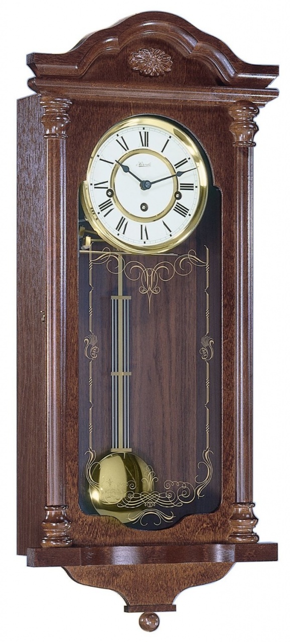

Здравствуйте, уважаемые форумчане!
На Amazon.de приобретены часы Нажмите на изображение для увеличения
Пружины хода и боя были заведены до упора (такие пришли с магазина). Качнул маятник, часы прошли около 5 минут и при постепенном затухании амплитуды качания маятника остановились. И так каждый раз. Из особенностей : подвес маятника (точной терминологии не знаю, уж извините) и линия маятника непараллельны, т.е. маятник висит немного под углом. По другому никак, подвес отфрезирован из твердой латуни, маятник ложится только в определенном положении.
Уважаемые форумчане, подскажите, что можно сделать. Прошу простить за отсутствие владения "часовых" терминов.

Попробуите перемещать корпус от вертикали ища положение в котором часы не остановятся . Если такое положение есть , то требуетса настроика маятника по горизонту и только. Между щелчками анкернои вилки должно быть равные промежутки времени .
В сервис, механизм очень грязный. Этим грешат даже специализированные магазины - я собственными глазами видел в магазине напольные Hermle, у которых бой делает два-три удара в минуту из-за засохшей смазки.

Коллеги, спасибо за помощь! Нашел положение часов, при котором щелчки пошли через равные промежутки времени. Часы уверенно пошли (значит механически там все нормально), но соответственно висели криво. Снял маятник, выпрямил плоскогубцами фикастор маятника, теперь висит прямо, привел корпус в вертикальное положение, все ОК. Наслаждаюсь! Спасибо всем!
