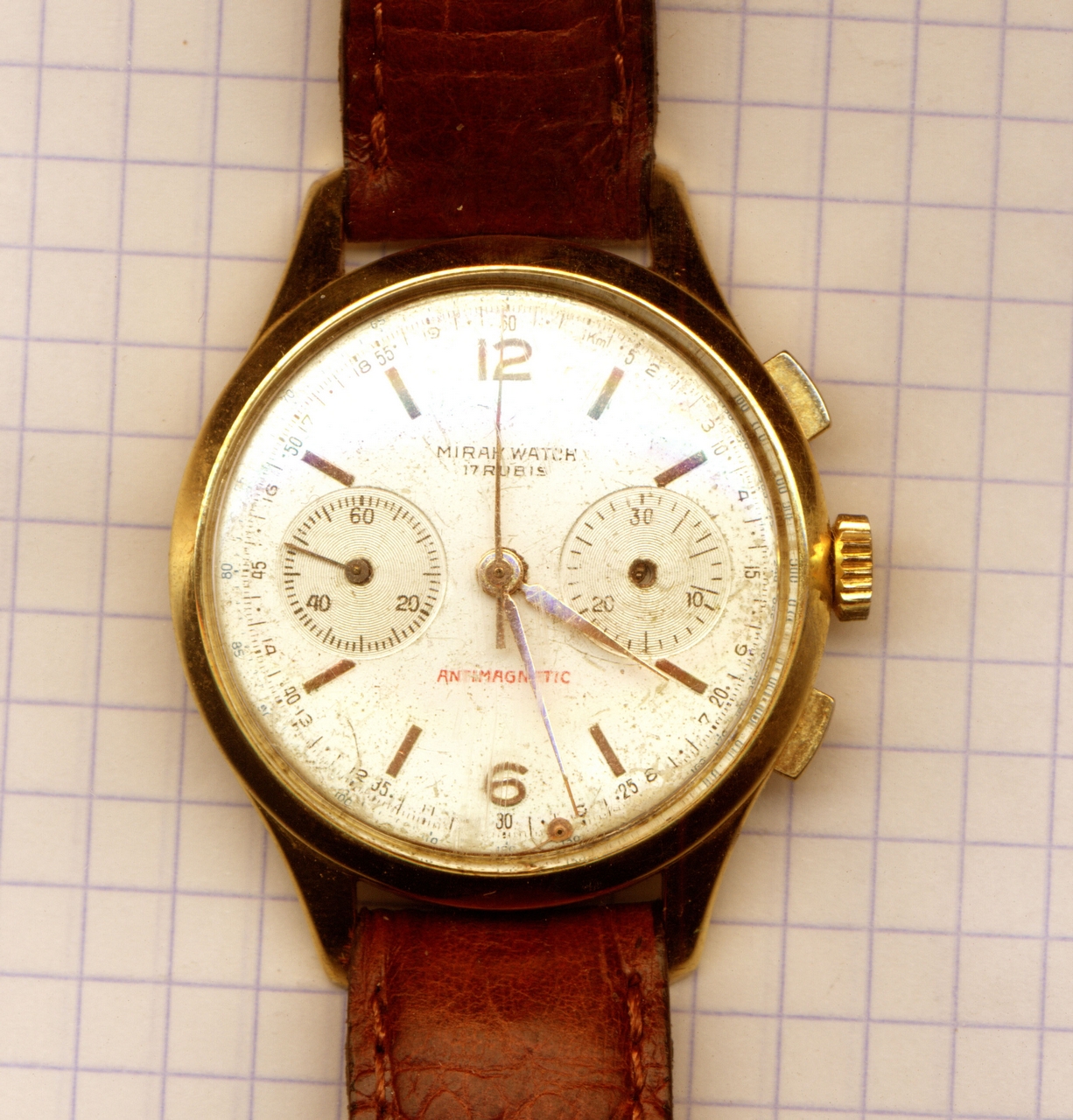

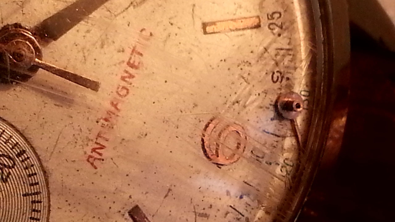

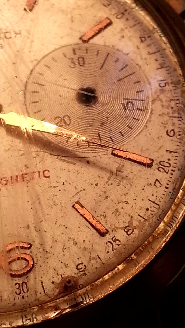

Здравствуйте. Часы на ходу, отломаны стрелки, хронограф заедает. Имею желание продать, подскажите по цене.
Есть ли смысл продавать в таком состоянии? Или лучше искать мастера по ремонту?

К сожелению хронограф убит. Восстановление будет стоить много больше чем продажная цена. В таком состоянии никто не купит.

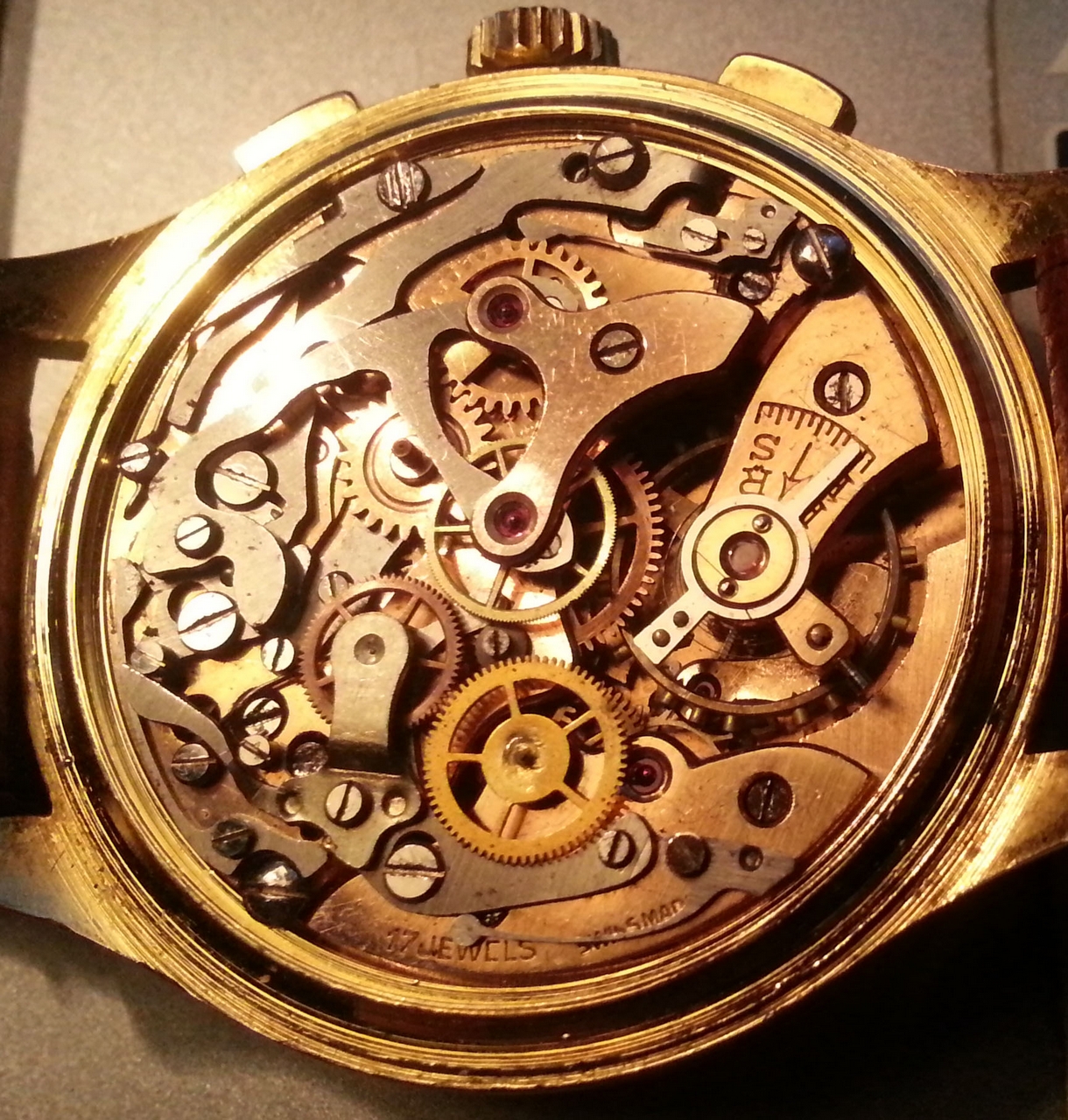

А что тут так убито? Ось под стрелку правого накопителя сохранилась?
Ось минутного накопителя - ето меленькая беда.
На картинке колесо 1 чужое. Поставили полотно обыкновенное ангренажное, неизвестно какое. Там должно стоять колесо с треугольными зубьями, чизло зубьев должно быть кратным числу зубьев секундного счетчика. Ось на которую седит колесо 1 неясно кривая или нет, но смотря на все остальное, не смею надеятся...
Мост колеса 2 самодельный, а само колесо 2 тоже чужое и не ясно его шаг зубьев подходит ли к данному механизму.
Ето только что видно снаружи...
