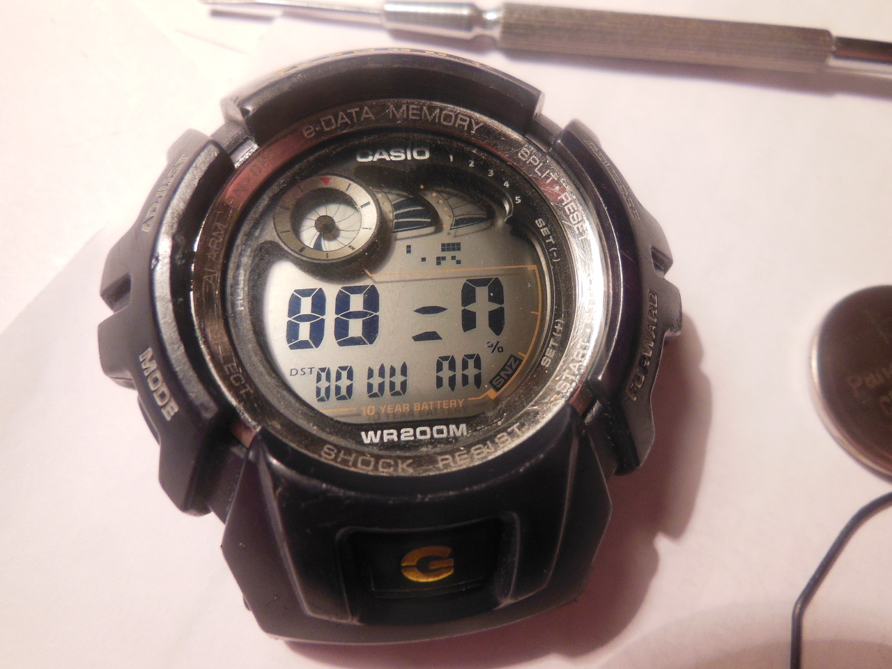

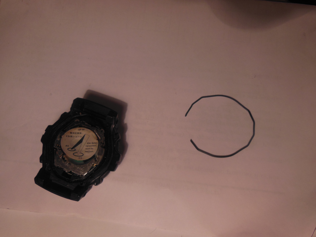

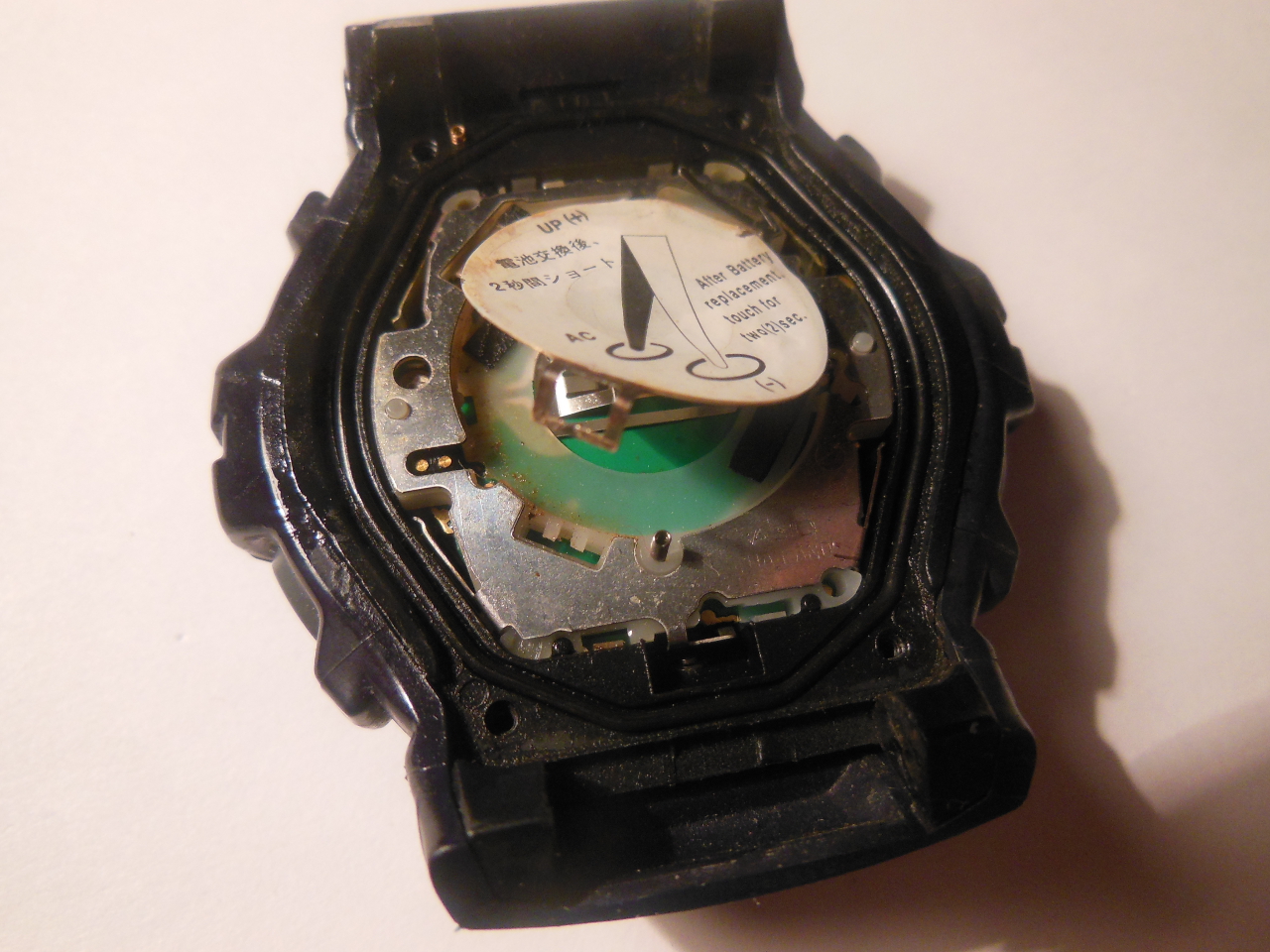

попала внутрь вода.Произошло это,как я думаю,из-за того что полез сбросить пароль на записях,и когда закрывал крышку резиновый ободок сдвинулся.впоследствии запотел экран.когда я добрался до инструмента,и вскрыл уже холодное тело,увидел ржавчину и ,потёкшую ,батарейку.просушил ;решил избавиться от ржавчины всесильной Вд-40.Избавился,вставил новую батарейку для проверки и...экран-то заработал,но что он показывал(на фото)?!вставил старую батарейку-часы пошли ,но некоторые цифры были не полностью отображены (не знаю как правильно выразиться в этом случае).в чём дело?батарейка 3В,но Сони,а не Панасоник-неужто из-за этого?)и вот ещё :как видно порвался резиновый ободок.где взять новый(до сервисного центра касио,в моём городе,недозвонился)?или склеить как-то можно?

это не ободок, а прокладка, для ихней водонепроницаемости, нужно новую
сброс делали что на картинке на батарее указан?
скорее всего проблема не в батарее, а в подпаленной плате, увы но уже врядли без замены модуля вопрос решится

не знаете, мож, у кого были такие проблемы, но именно с батареей? Просто со старой они маломальски пошли, пока она не села. Но проверял я это до того как орудывал Вдшкой

Мало что можно сказать не видя все своими глазами и руками так сказать, вдешкой это как то зря возможно, могло попасть мимо, тем более что могла и не до просохнуть и каратнуть, в итоге попалить микропроц, не держа в руках так я ничего не скажу, очень на врятли, что дело в батарее, я вам дам ссылку человек продает часы с живым модулем, но разбитым и убитым корпусом с оторваным ухом, я думаю дорого он не попросит, ну мот и вышлет его вам тогда соберете заново часы, там и резинка я думаю целой будет.
Вот: http://baraholka.onliner.by/viewtopic.php?t=16253699

Фирма-производитель батареи значения не имеет. Главное, чтобы тип был правильный.
Рваный резиновый уплотнитель только менять. Скорее всего вместе с модулем, как писали выше

После установки батареи вообще-то в обязательном порядке делается сброс. А неправильное отображение цифр - это прогорели дорожки на дисплее и/или на плате, в любом случае менять модуль.

Ясно. Буду или новые смотреть или модуль поищу. Всё таки 10 лет на службе были. Как раз за месяц до юбилея утопил
