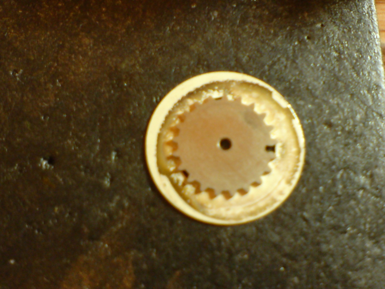

Подскажите,правильно ли стоит лапка ограничитель диска и как правильно собрать,не получается никак

что то у вас с рычагом фиксатором, его должна прижимать пружинка к диску.

Хотя наверное вот так: в диске дней есть отверстия, нужно его надеть, и прокрутить до рычага, и через отверстие рычаг чуть отвести окончательно посадить диск.

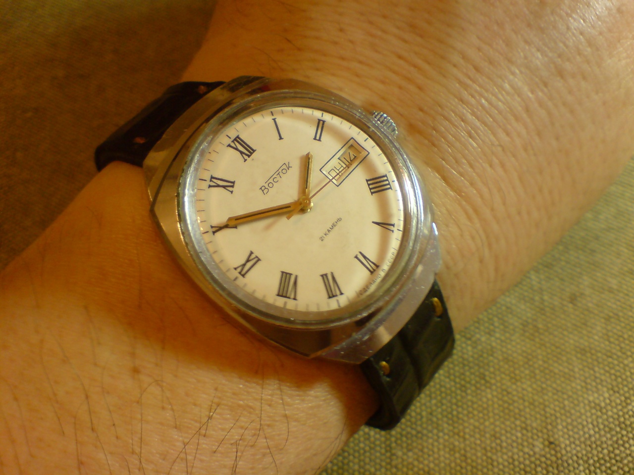

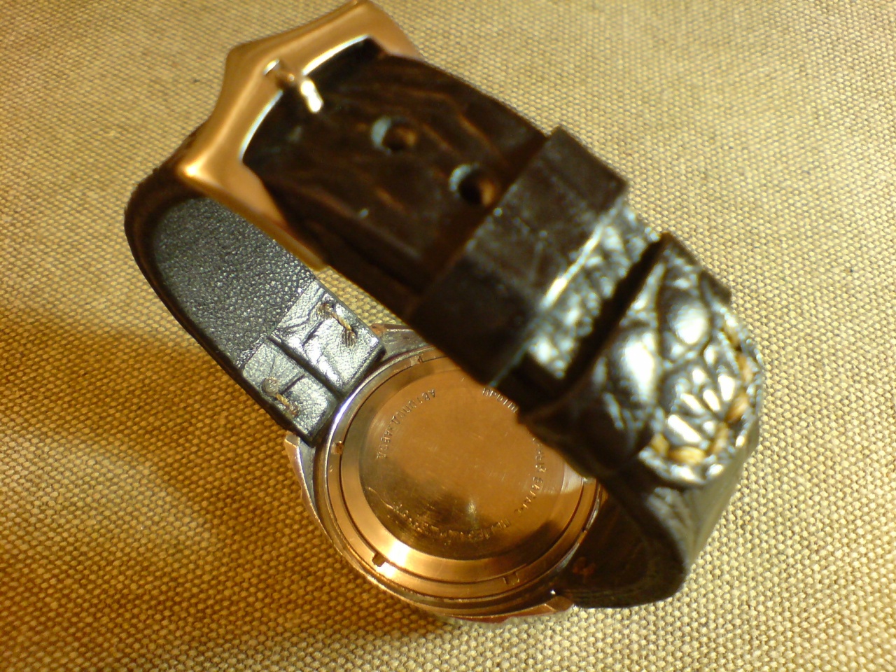

Спасибо кто помогал советом,вот доделал,на очереди 2428
