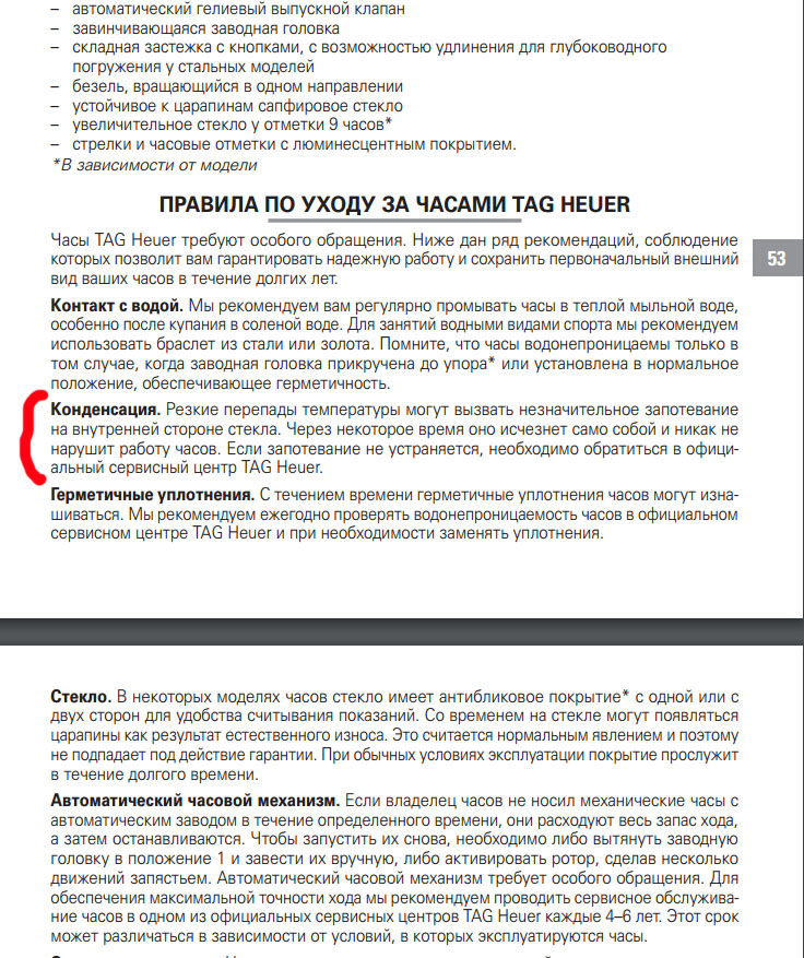

А вот в инструкции к тагу акварейсеру например написано что небольшое запотевание является нормальным явлением
Конденсат сам исчез потом ? Если да - то думаю всё ок. В любом случае сходите проверьте герметичность - это бесплатно. 10 бар накачают везде. Больше - у нас в Питере например ни у кого нет прибора, даже у официалов .
сама инструкция, стр 53 - https://www.tagheuer.com/sites/defau...I2332-4_RU.pdf
Да, исчез после того как в кармане отогрелись.
UPD к начальному посту.
Условия были следующие:
Один час часы были в помещении при температуре +24.5 гр. С (машина).
15-20 мин на улице при температуре -7 гр. С.
Конденсат исчез сам примерно в течении часа.
На проверку герметичности, на всякий сл-й, отправлю, конечно же.
