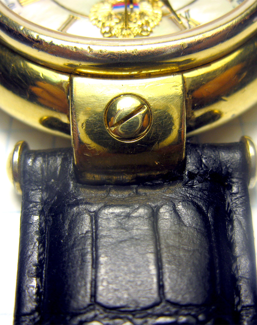

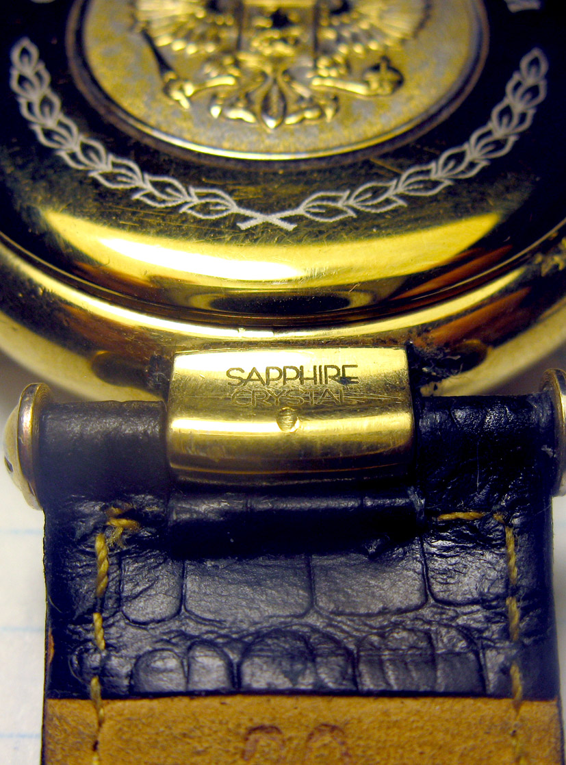

Сообщение от VanGroh Посмотреть сообщение
Если можно, поясните подробнее, какую "высоту" Вы имели в виду и каким образом можно на неё подогнать ремешок?
Лицевой частью ремешка.
Я сперва ставлю ремешок на часы, потом подгоняю подклеиваю загиб.
Фотки эти уже выкладывал, повторю.
Сможет ли обычный старый женский фен для сушки волос ускорить процесс высыхания? Не работал с акрилом, поэтому, к сожалению, не знаю его свойств.
Да, конечно. Немного ускоряет, но и краска тогда может высохнуть буграми. Правда на малой площади это не сильно заметно.

Сообщение от Андрей Крукович Посмотреть сообщение
Андрей, спасибо Вам большое за развёрнутый и наглядный ответ! Обязательно применю на практике
В целом вопрос исчерпан, тему можно закрыть.
