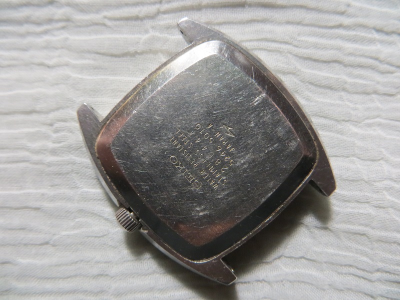

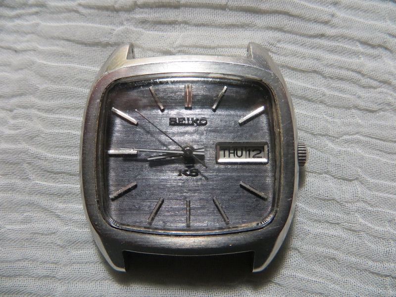

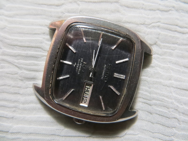

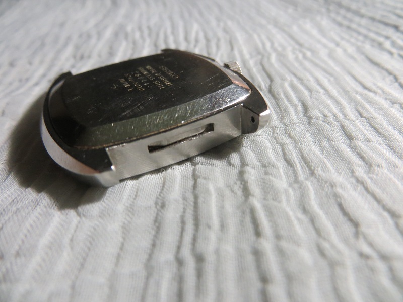

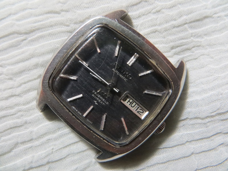

Добрый день!
Пожалуйста ответьте на два вопроса:
Часы оригинальные?
Как снять крышку? У меня никак не получается. Может нужно нажать на боковые пазы, но они не сдвигаются.

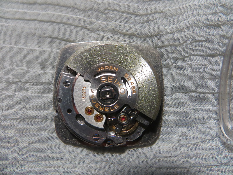

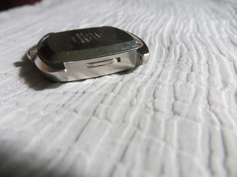

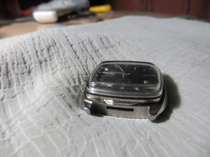

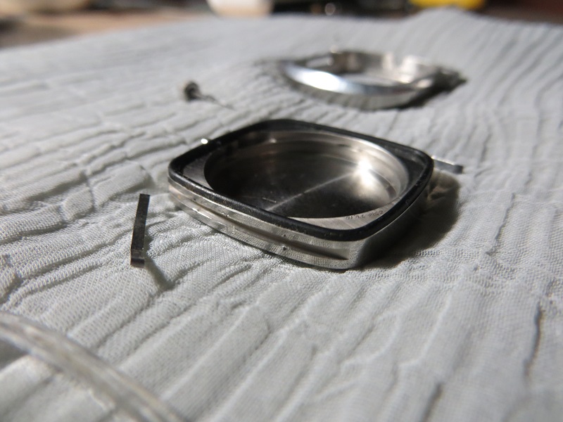

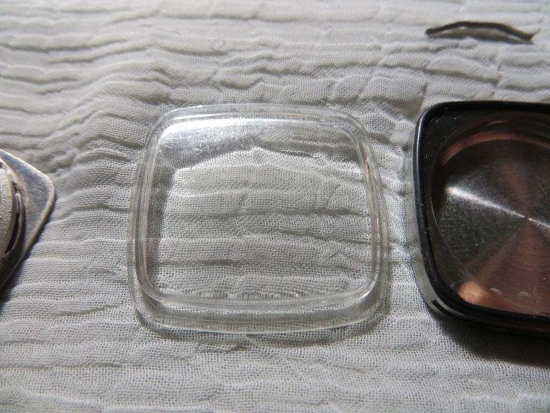

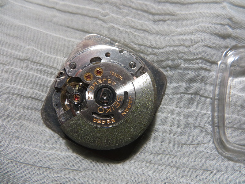

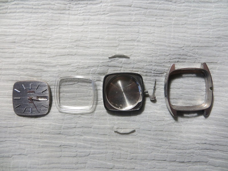

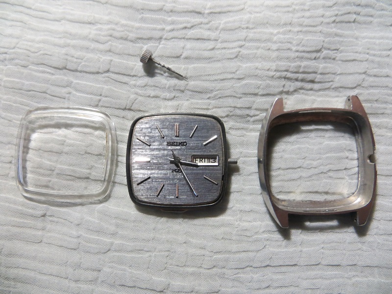

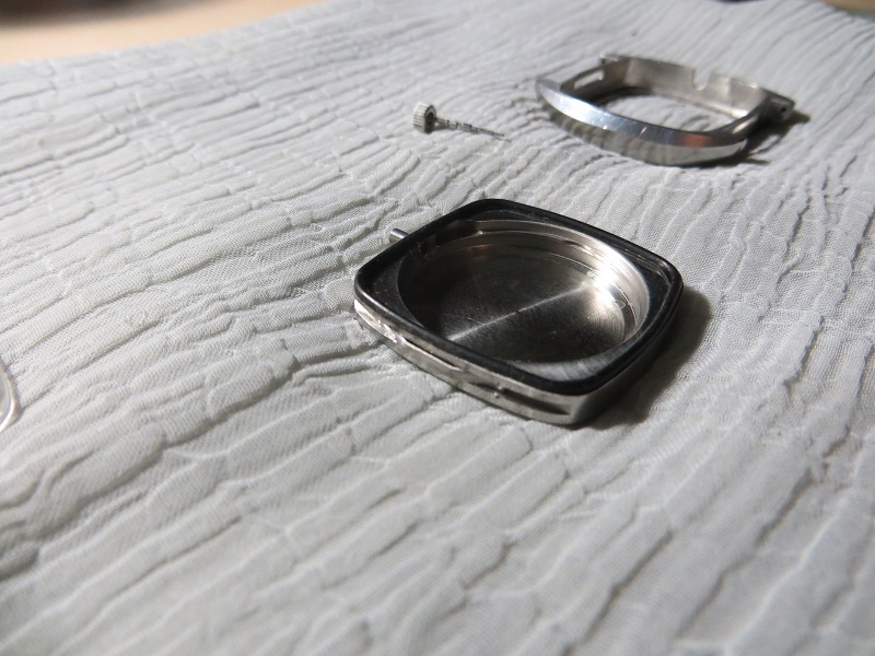

Открыл!!!))
Нож для открывания часов не пригодился.
Промучился полчаса, но открыл).
У внутреннего корпуса есть пазики с двух сторон в которые вставляются распорки. И эти распорки защелкиваются в прорези на внешнем корпусе. Соответственно для того чтобы вытащить механизм (внутренний корпус), нужно вдавить распорки в прорези внешнего корпуса.
Сделал фото примерной последовательности сбора. А так же фото механизма.
Наши часы открывать и особенно собирать проще)
