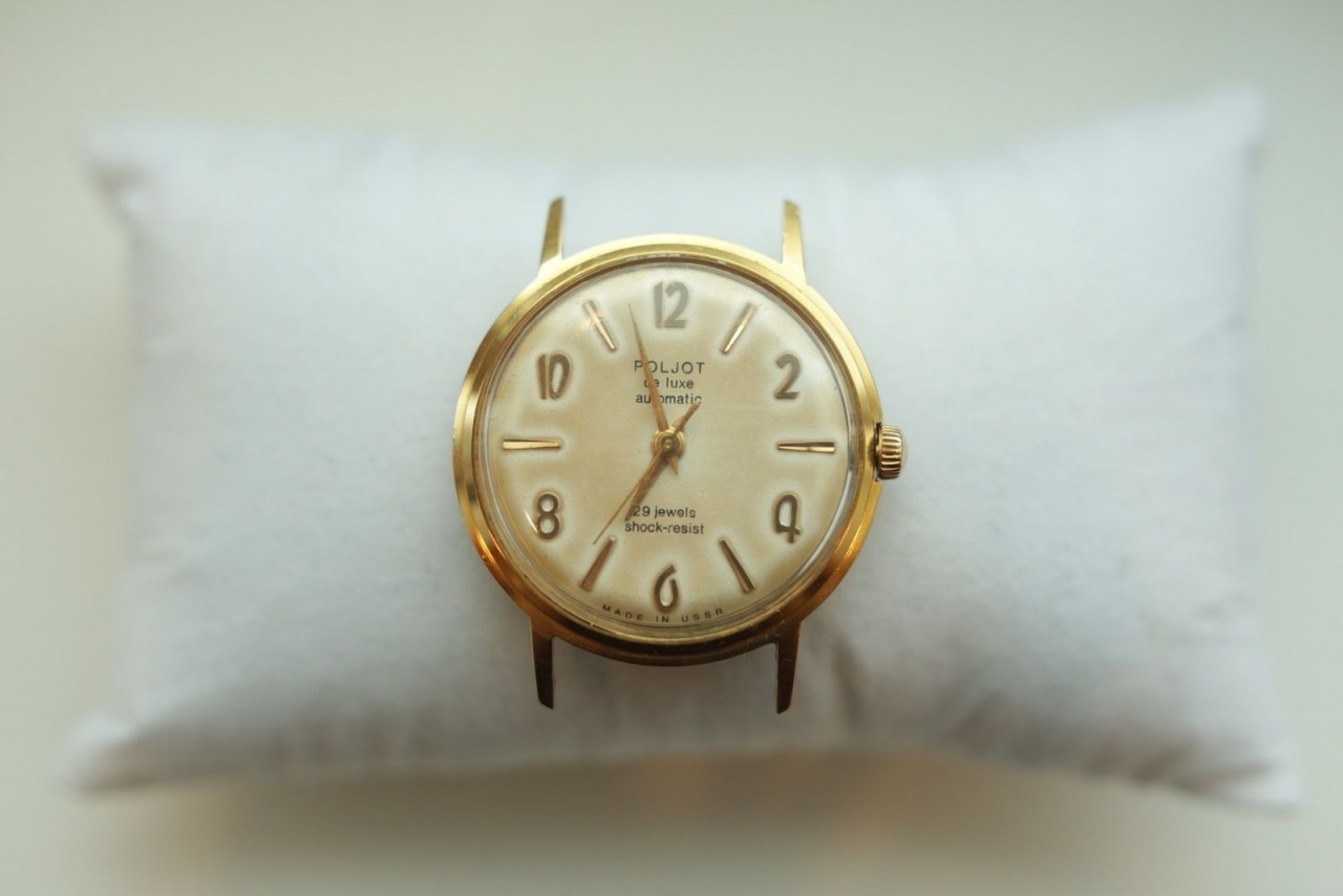

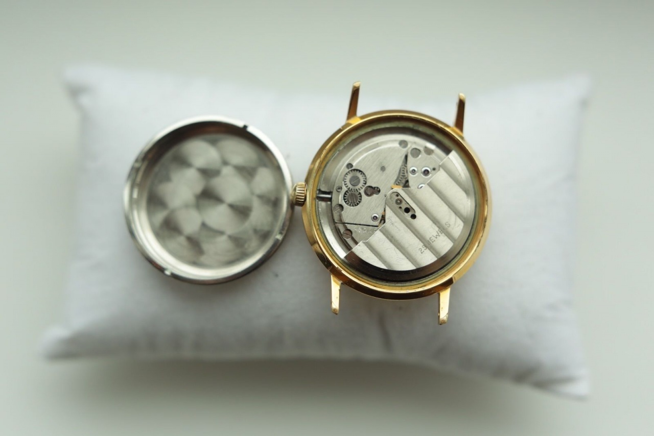

Есть шанс что это оригинал Poljot de Luxe?
Ничего похожего я не нашел. Но, тут я видел на форуме, что не все экспортные модели правильно отображаются

Вас самих не смущает, что на циферблате написано "29 jewels", в то время как на мехе - "25 jewels"?

Часы полный оригинал. Если повнимательней посмотреть, то видно, что на роторе - 29 jewels.
Кроме того, полетовские механизмы - автоматы для de luxe - либо 29, либо 30 камней:
http://forum.watch.ru/showthread.php?t=124611
На 25 камнях- это хронограф с усложнением (например с лунником). С ув.
Простите, где 25 ? И на мехе, и на цифере - 29
Я уже понял свою ошибку. Прошу прощения, не разглядел на мелком экранчике. Сорри.

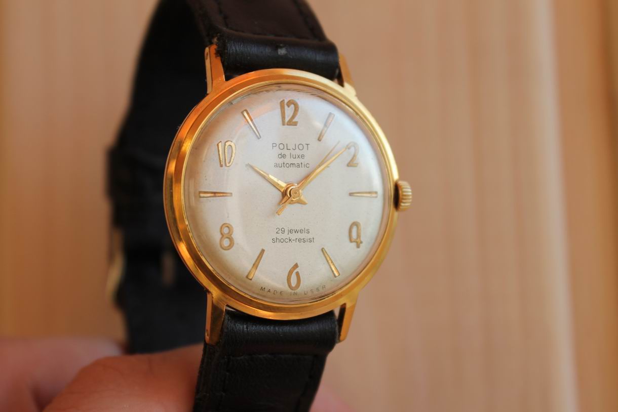

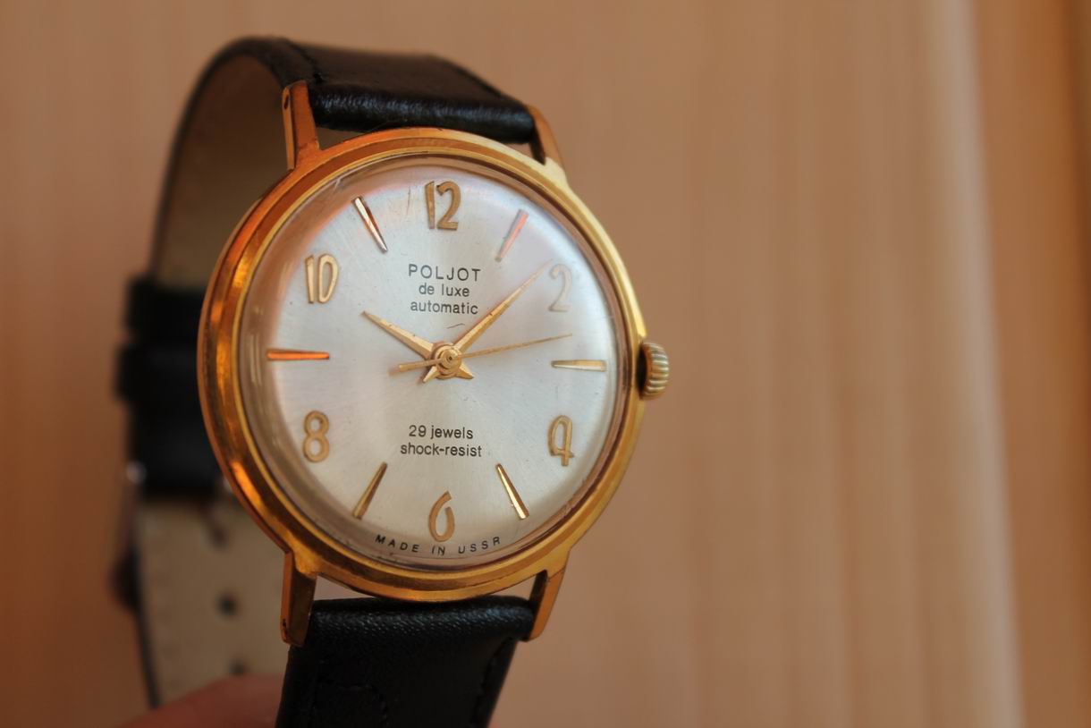

значит, вообще не искали, раз не нашли. это не самые редкие в семействе де люксов. но цифер в ваших не в лучшем состоянии...
