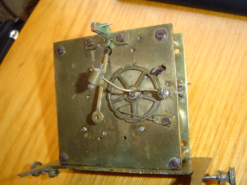

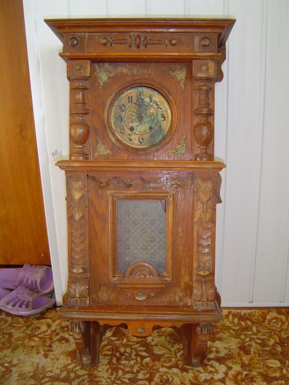

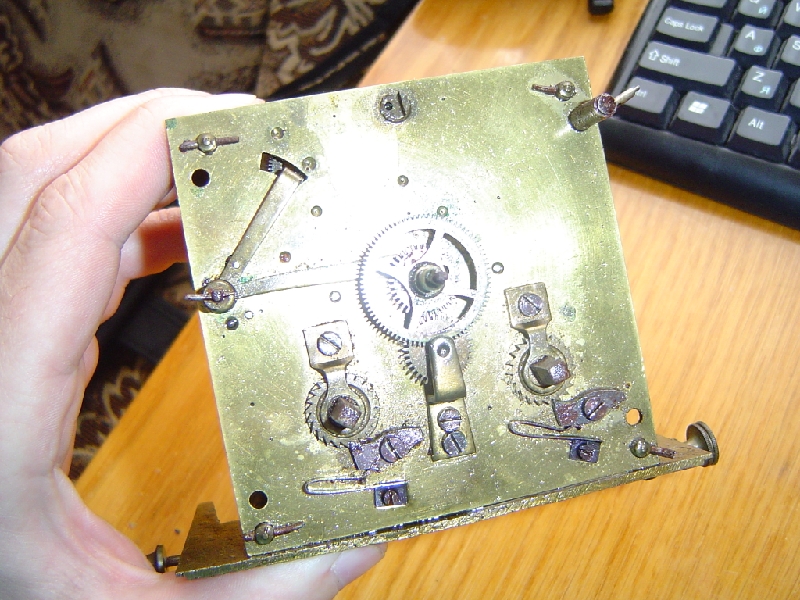

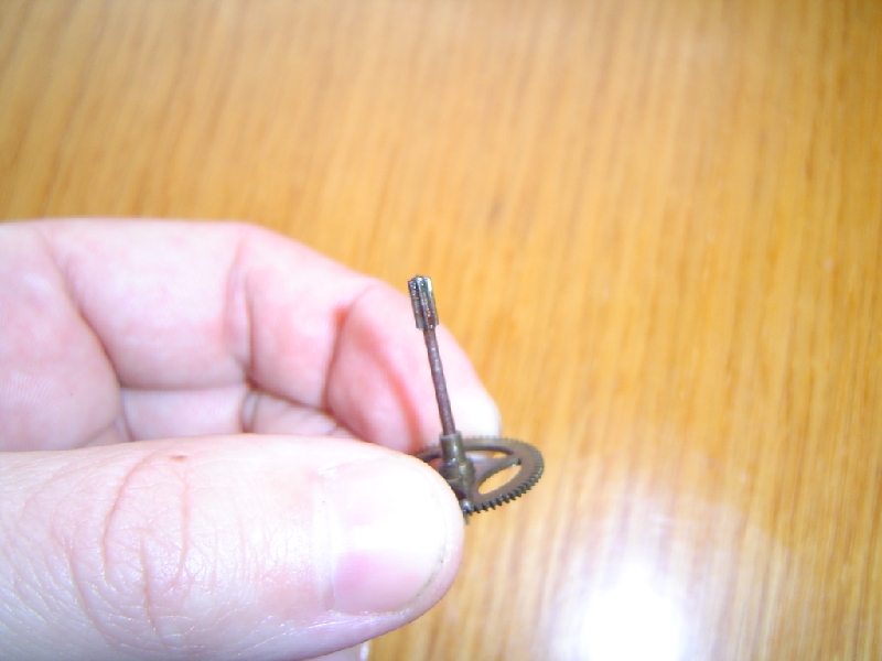

Здравствуйте уважаемые форумчане. Обращаюсь к Вам за помощью! Собираюсь купить часы, на механизме написано werner deponirt. Знаю что часы не частые, но информации по ним нашла очень мало. Не знаю, стоит ли связываться, механизм в очень плачевном состоянии... Скажите пожалуйста, возможно ли теоретически восстановление механизма? А так же хотелось бы узнать, родной ли у них корпус? Заранее благодарна за внимание.

Доброго времени суток.
В догонку к предыдущему вопросу.
У меня есть похожий корпус и в нём нижнее стекло матовое с рисунком. Сначала я думал что какой-то "самоделкин" его туда пристроил, но потом поискал аналогичные корпуса в интернете и у всех нижние стёкла матовые.
Интересно, это что мода такая?
А что касается механизма, обычно в таких часах механизм с прорезными платами ставился, хотя возможно и Werner такие делал.
Что касается самой фирмы Werner, то лучше дождитесь комментария Олега. А deponirt это что-то вроде защищённой торговой марки.

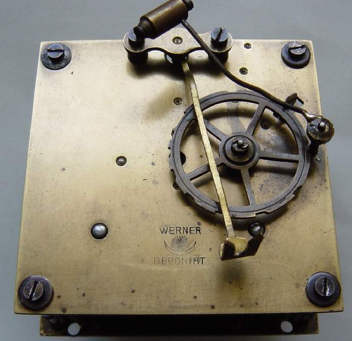

Сообщение от Сергей Дмитриевич Посмотреть сообщение
Добрый вечер Сергей Дмитриевич.
http://mb.nawcc.org/showthread.php?t=4778

Определенно, механизмы с таким клеймом были выпущены на фабриках империи Карла Вернера. Считается, что эти клейма "WERNER DEPONIRT" ставила не основная фабрика, а филиал в Австрии, поэтому надпись и гласит "DEPONIRT", это именно австрийский термин, обозначающий "по лицензии". Датировать такие часы следует 1895-1905 годами.
Часы требуют серьезного ремонта, механизм сильно оксидирован, а, учитывая, что колесная система вся имеет железные оси, трибы которых также, вероятно, все ржавые, я бы даже связываться не стал.

Что же касается самой фирмы Карла Вернера (Carl Werner Uhrenfabrik в г. Виллинген (Villingen), Германия), то мы, вроде, о ней уже говорили предметно здесь:

Учитывая цену по которой эти часы сейчас на Аукро стоят (неполных 80 долларов) их есть резон взять хотябы ради корпуса. Там один маятник денег стоит каких-то.

Согласен с Юрием, цена смешная - это меняет дело ))).

Я имел в виду не сам механизм, по поводу его происхождения нет никаких сомнений, у меня есть точно такой.
Меня немного смутило наличие этого механизма в данном корпусе, в такие корпуса, как правило, ставили недорогие механизмы с прорезными платинами.
Хотя возможно я и ошибаюсь.
Жизнь полна неожиданностей.
С уважением.
С.Д.
P.S. А какие соображения по нижнему стеклу?

Механизмы ставили и дорогие, а стёкла практически у всех матовые. Почему?
