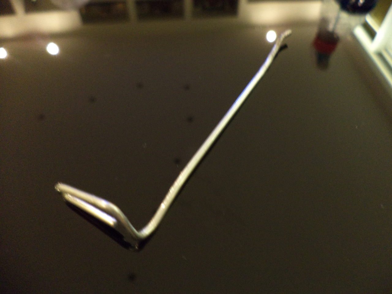

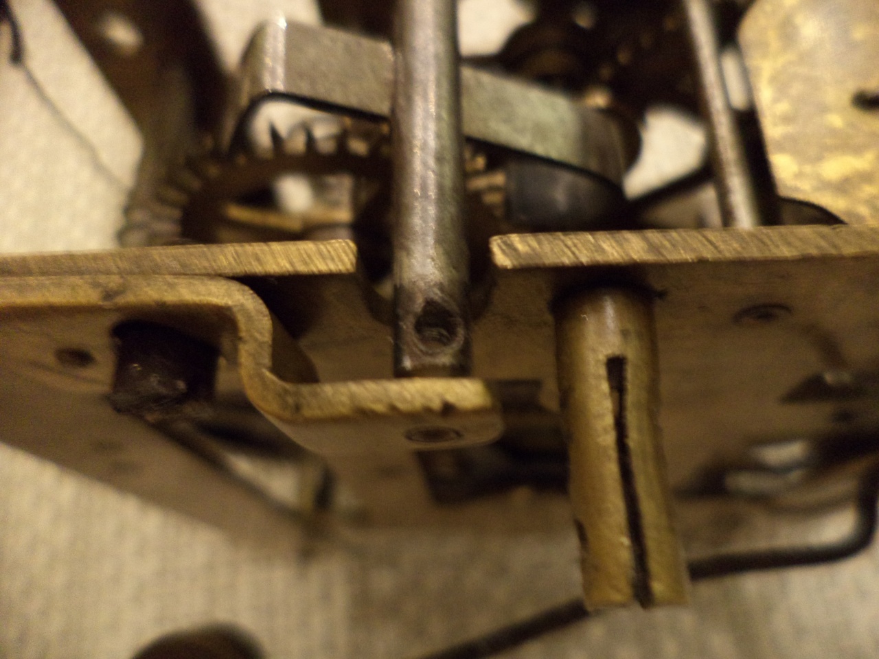

На оси анкерной вилки был отломлен латунный поводок под корень я остатки поводка высверлил, согнул новый поводок из большой канцелярской скрепки и попытался впаять его обычным оловом, ничего из этого неполучилось, посоветуйте как это сделать правильно.

Ну , надо бы зачистить место паики шкуркои или надфельком . Смочить место паики орто-фосфорнои кислотои .
После этого спаяетса хорошо .

да, кислота или флюс необходим даже для латуни и меди, а сталь без них вообще не спаяешь
и паяльник должен быть достаточно мощный, ватт от 60-ти

Паял как то нержавейку серебряным припоем с флюсом.
Кто бы мог подумать.Припой ни как не цеплялся к материалу, пока не нанёс на место спайки риску для адгезии абразивным кругом.В результате всё сложилось удачно.
