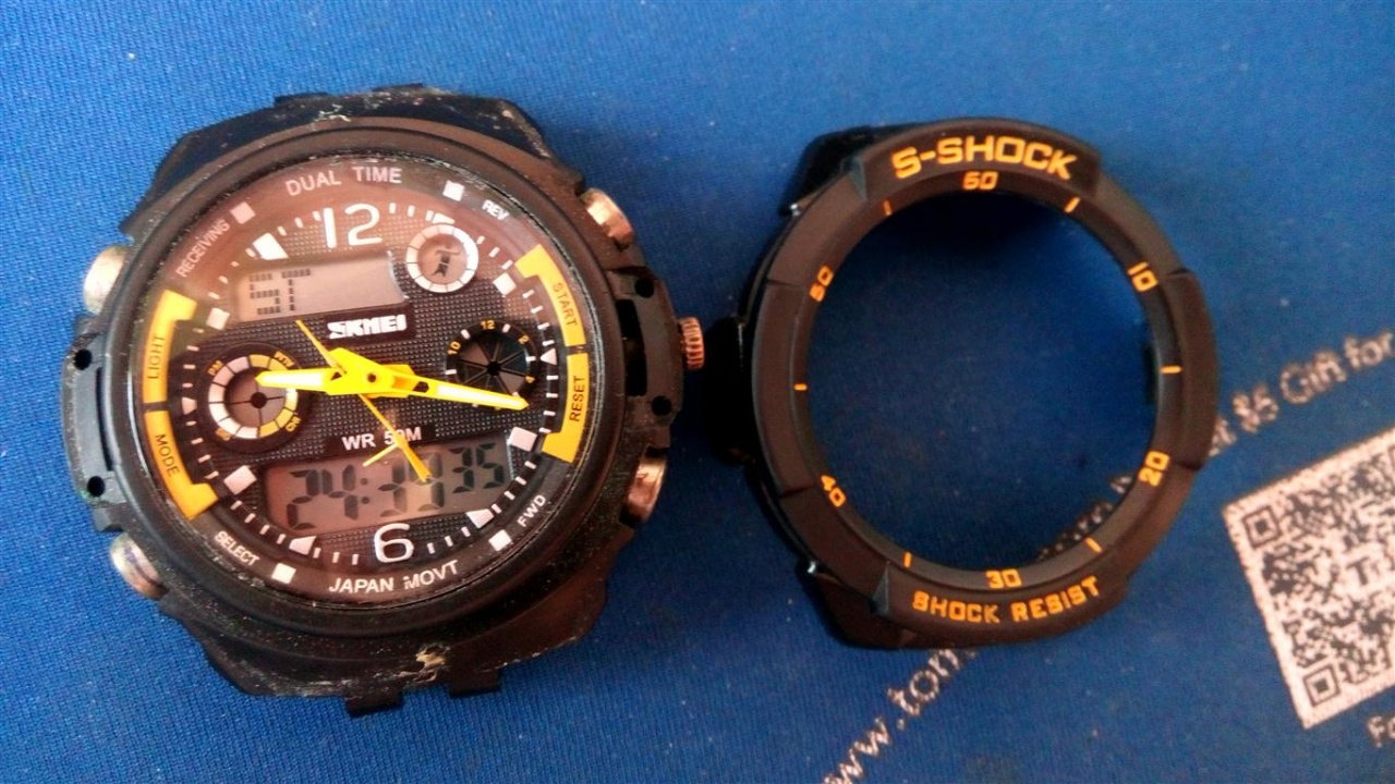

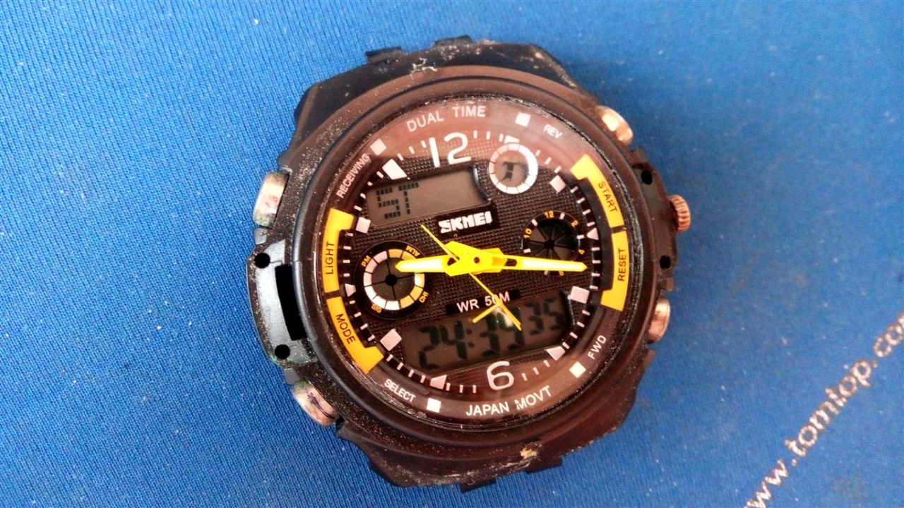

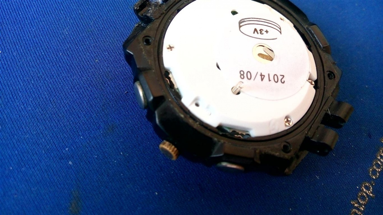

Имеется у сына китайский фейк s-shock 0931.
Отлетела секундная стрелка. При попытке разобрать возникла проблема со снятием головки для перевода стрелок.
Если кто отзовется и подскажет как ее снять, буду весьма признателен.
Все фото прилагаю

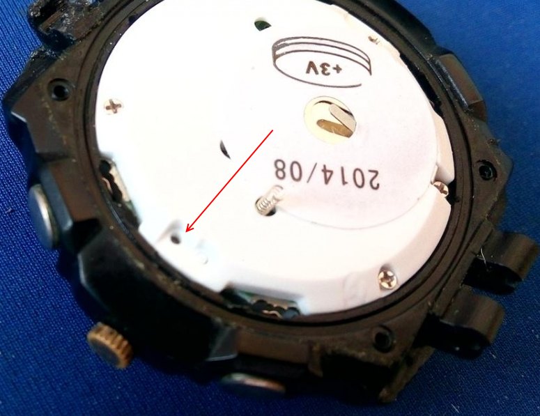

Рядом с переводной головкой, в пластиковой белой накладке имеется круглое отверстие.
Если взглянуть через лупу там увидите металлический рычажок с небольшой выемкой (Его видно когда заводная головка в положении 0)
Аккуратно надавите тонкой иглой на рычаг и потяните за заводную головку.

Там на самом деле маленький механизм под накладкой, рычаг на нем.

Туда иголкой давить. В большинстве часов такое устройство.

Спс всем разобрался слава богу. Поясняю. снял крышку на четырёх винтах далее открутил винты которые держат белый пластик их вроде 6 штук- аккуратно вытащил пластмассовую фигню вместе с круглой большой батарейкой. и ? когда вытаскиваешь головку для перевода стрелок и вставляешь обратно видно как какой то рычажок там ходит- так вот именно на этот рычажок и нужно нажать и сразу же тянуть переводную головку - и вуаля она у вас в руках- останется только пинцетом достать механизм и вставить секундную стрелку.... ещё раз спс всем.
Сообщение от probneg Посмотреть сообщение
нет вы не правы. там дырка под винт .

Накладку надо СНЯТЬ, там внутри очень маленький механизм почти в центре.
