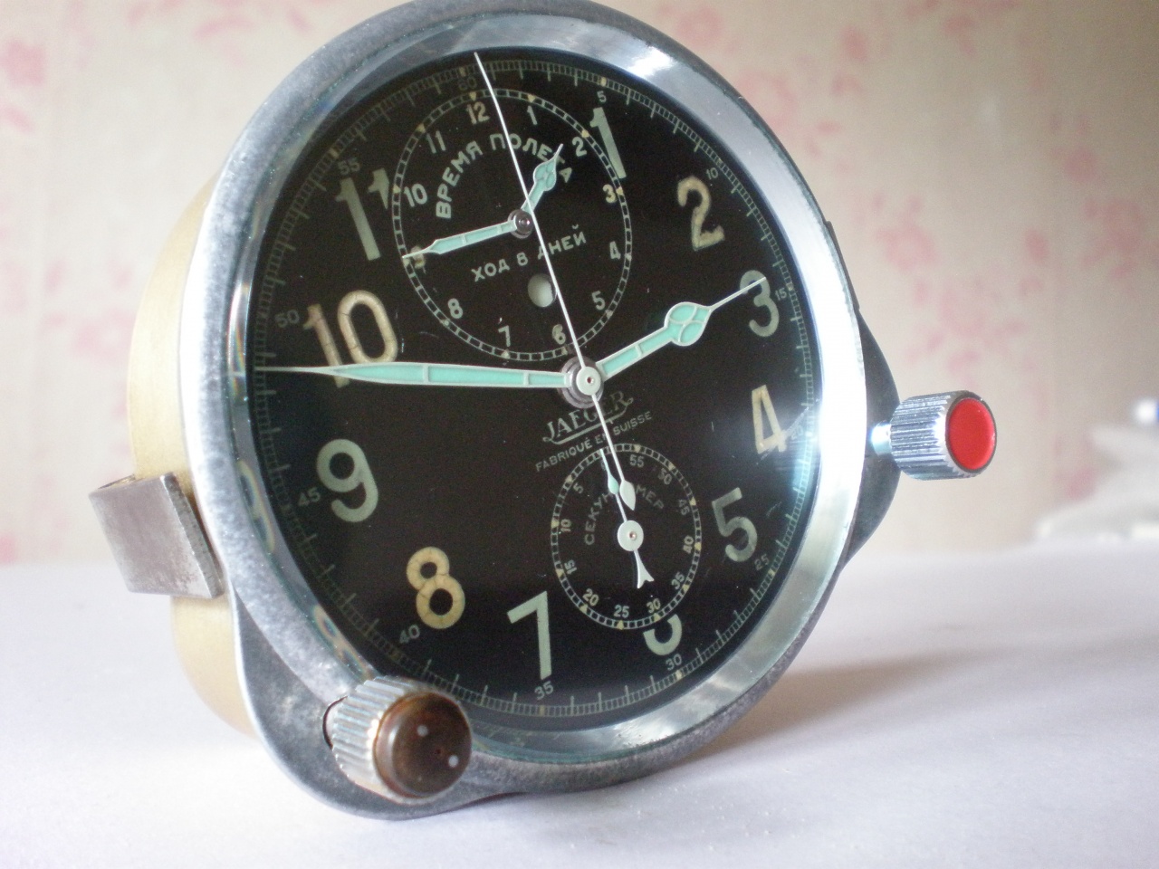

У меня есть авиационные часы-хронограф F. S.S. C. 88-с-570 JAEGER LECOULTRE . Требуется замена заводной пружины. Возможно ли подобрать замену или изготовить новую. С уважением Ткаченко Владимир

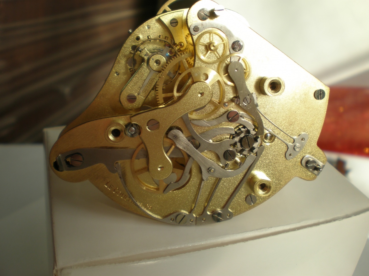

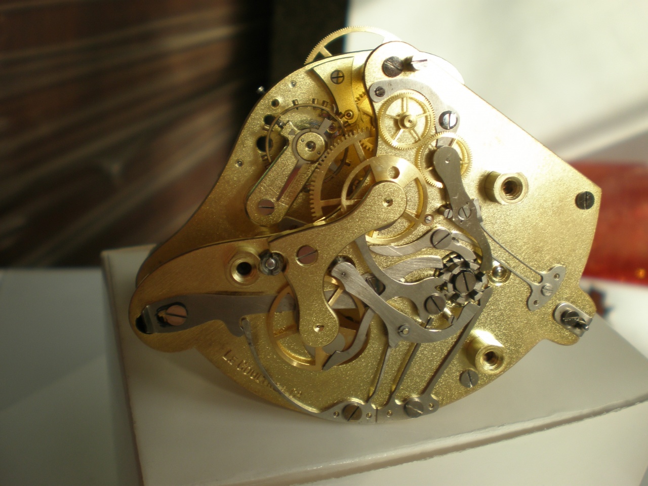

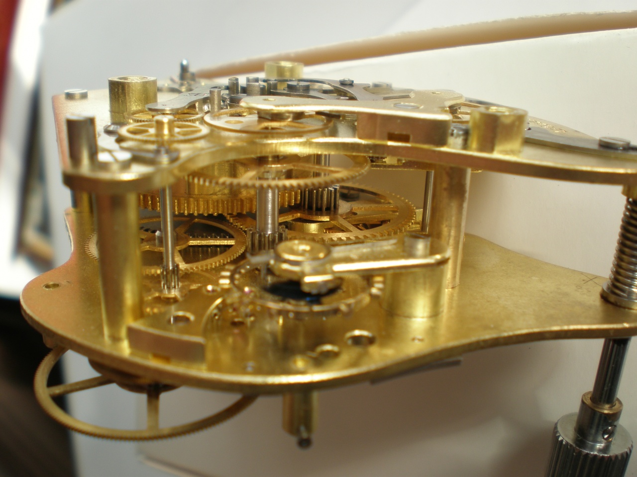

там механизм скорее всего такой или на его базе

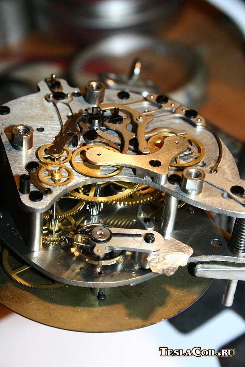

возможно, подойдет пружина от наших АЧХ, т.к. механизмы очень похожи

но толщину точно измерить, от нее зависит жесткость пружины в третьей степени

это у АЧС два барабана, а у АЧХ один барабан
