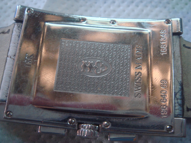

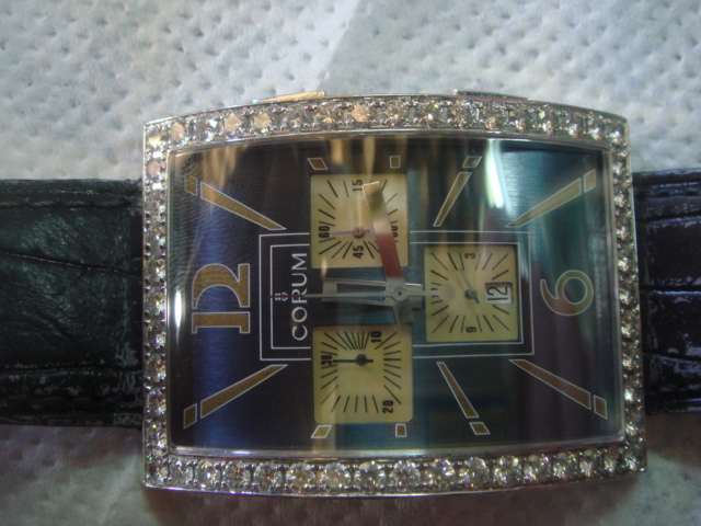

помогите определить Corum
Белое золото-бриллианты,здоровенные женские часы весом более 100 грамм.100% оригинал(понимаю в часах!).Обыскался в интернете-не нашел даже следов!!! Сейчас в командировке,не имею возможности зайти к дилеру Corum.Хозяйка часов говорит что покупала за 50000$.
Помогите определить модель и примерную стоимость Может стронг лимитка?

Механизм ISA 8161 базовый и уродские обозначения на крышке, отсутствие банального значка пробы. В-общем, на Корум похоже издали.

Вас самого это не смущает? Даже если старая модель всегда есть следы продаж на аукционах хотя бы.
Сообщение от neowatch Посмотреть сообщение
Пусть это останется на совести хозяйки, но в часах нет ничего на 50000. За такие деньги Корум предлагает красивую механику с эмалью и камнями. Но не кварц. Второй вариант: хозяйке самой когда-то продали данные часы как оригинал. Дайте угадаю: документы и коробка не сохранились?
Лимитка подразумевает наличие каких-либо обозначений на задней крышке и нумерации. Например, Serie Limitee XXX/YYY или Limited Edition ZZZ/BBB, ну или даже Piece Unique. Ничего этого здесь нет.
Думаю, что достаточно будет зайти к нормальному часовому мастеру, чтобы открыть заднюю крышку, хотя слишком многое указывает на то, что смысла в этом нет.
Ну и напоследок о пробах: производитель на золоте всегда помимо традиционных обозначений 18К - 750 ставит свои собственные клейма. Здесь стоит только 18К, бывает и единичная проба американского образца, но остальные клейма обязательны (см. фото №4)!

"Смешные часики",даже обсуждать нечего(50000 а.д.).Судя по предыдущим постам топикстартера,готовится площадка для очередной продажи "зафиксингованного" экземпляра.

Ну поржали и будя)Я по видимому навлек гнев уважаемых форумчан тем,что не выложил фото с механизмом и фирменными клеймами.Не попинал только ленивый...
Тем не менее, уважаемый модератор,я тут пока не разобрался как добавить фото в этот топик посему с Вашего позволения хочу запостить новый с новыми фото.Готов принимать извинения по всем пунктам объвинений и зубоскальства-
1.Андрей Бабанин,спутать ETA с ISA? без комментариев
2.V.J.C спасибо за политкорректность
3.tapoka откуда такие выводы? на фото видна заводская корумовская установка бриллов.И часы походу не готовятся к продаже))
