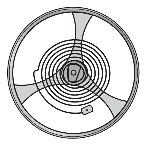

Спираль (волосок) баланса, у ваших часов, должен быть как на фото:

Вот я идиёт... Я его выпрямил
Спешат (15 минут за три часа) из-за того что выпрямил? И останавливаются из-за этого?
А вот этот "загиб" до градусника должен быть?

Сообщение от 386vw Посмотреть сообщение
Градусник относительно толстый и чтоб второй виток не касался его и сделан этот "загиб" (концевая кривая).

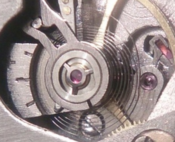

если не сложно, где приблизительно нужно делать загиб?

Приблизительно,как на картинке
После этого градусник градусов под 40-45...
Впрочем,не снимая баланса,сложно что-то путёвое сделать.
