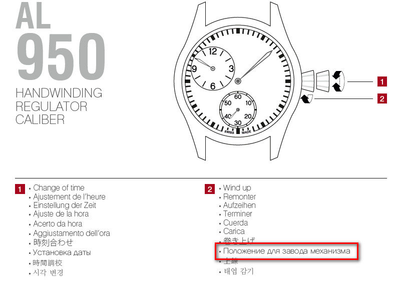

В инструкции указано, что завод есть:

спасибо, Андрей!

Это мануфактурный калибр, если и вскрывать, то только в оф.сервисе.
Завод "раскачкой" часам не вреден, они для того и созданы.
По ремонту, нужен или нет - я вам не смогу точно сказать, так как это зависит от поломки. Но думаю что, этим дело не закончится и появятся еще какие-то симптомы.
Буду рад, если ошибаюсь.
