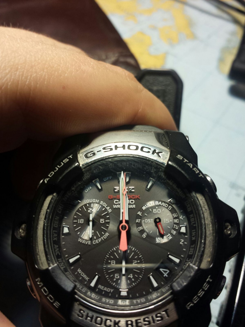

Ношу часы с 2009 года, проблем не было, ни разу не вскрывались.
Недавно заметил, что минутная стрелка находится чуть левее нужного положения, т.е когда секундная стрелка на 60, минутная стоит на одно деление назад (она двигается каждые 10 секунд).
Есть ли возможность это исправить? При регулировке времени проблема та же: перескакивает на 1 минуту вперед/назад, но всегда чуть левее, чем надо.
Можно ли как-то выставить стрелку на центр?

В инструкции Adjusting the Home Position пробовали?

Большое спасибо, был уверен, что с часами проблема, а на деле все сделал за минуту
