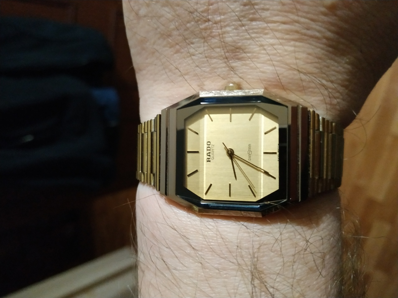

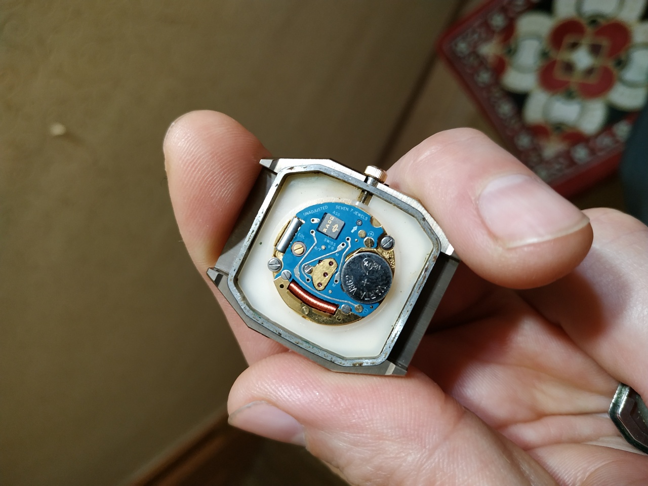

Попались часы "Rado" на калибре ЕТА 956.412. Помыл, смазал, но ровного хода так и нет. То бегут в два раза положенного, то встанут. Аналайзера для настройки у меня нет. Хочу заменить целиком машинку. Нарыл, что ЕТА F04.111 аналогичен, только камней меньше. По цене в два раза дешевле. Подойдёт ли по отверстиям для ножек циферблата? Может ещё что можно подобрать?

Наверное я что-то упустил, но все 956.412 которые мне попадались были с календарём на 3 или 6, а Ваши часы вообще не имеют календаря.

Сообщение от abrus73 Посмотреть сообщение
Интересно , не встречал такого дефекта ...
Сообщение от PoljotNormalnij Посмотреть сообщение
Вполне может быть что механизм с календарем...

Я сам был в шоке! Калибр с календарем, а "дырки" под него нет. Зачем прагматичным японцам ставить механизм с функцией, которая никогда не будет использована??? Это же не нашем заводе... ,что подвезли, то и воткнули. Маркетинг? Зачем? Что уж, другого калибра не смогли найти?
