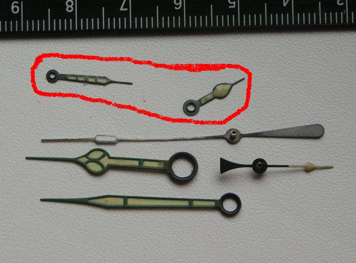

Уважаемые Модеры и просто знающие люди, помогите с одним вопросом!
Приобрёл Кировские часы без стрелок(понравился механизм и т.п. т.д).
Так вот, вопрос в том,что так как попытки приобрести родные пока не увенчались успехом, появилась возможность приобрести похожие стрелки от АЧС. Хозяин стрелок утверждает, что посадочные диаметры втулок могут отличаться немного, но часовщики умеют их подгонять! Вот и хотел спросить у вас насколько верна такая информация??
На фото те что поменьше и обведены!

Могут.

Спасибо nadir за ответ, но почему со смайликом? Это не шутка??

Сообщение от def73 Посмотреть сообщение
Нет. Посадочные отверстия в стрелках, если они меньше диаметром, можно увеличить с помощью колизвара.

Извиняюсь за может быть глупый вопрос,а если диаметр больше???

ну если посадочное отверстие на стрелке окажется больше чем нужно,то она же не встанет или такого не может быть?
Да она просто не зафиксируются на втулке часового колеса или минутного триба.
Тогда уменьшить с помощью пуансона.
