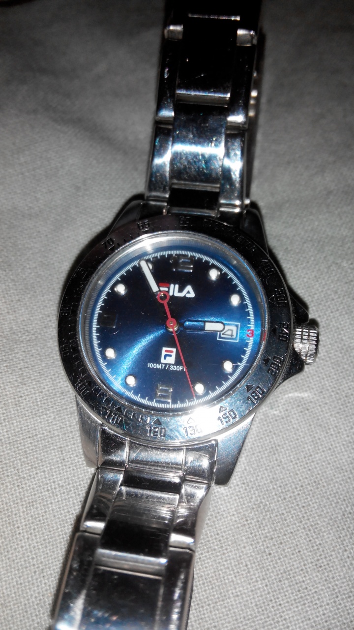

Есть часы у дочери кварцевые,и часы отстают ужасно ,баратея менялась с месяц назад,правда менял сам,и поставил катай,хорошей батареи ненашол в продаже.
Так вот вопрос.
Отстают по вине китайской батареи ,может мощнее надо какую то,или что-то с мехом,может грязь?
Понимаю что это пальцем в небо,но все же.

Меняются батарейки: китай- Трофи ,Камелот...
Часы отстают.
Ставлю сони,максел- серебро 1,55.
Все окей.
0,05 не хватало.

Не факт, может быть банально окислен контакт, который вызывает кратковременное останавливание... Может быть ворс, грязь, высохшая смазка....
сломан зуб колеса, битая плата, деформированы контактные рычаги, сломан календарь....

Часы должны стабильно идти при 1.35 В. Если нет - проблемы в механизме, чаще всего грязь.
