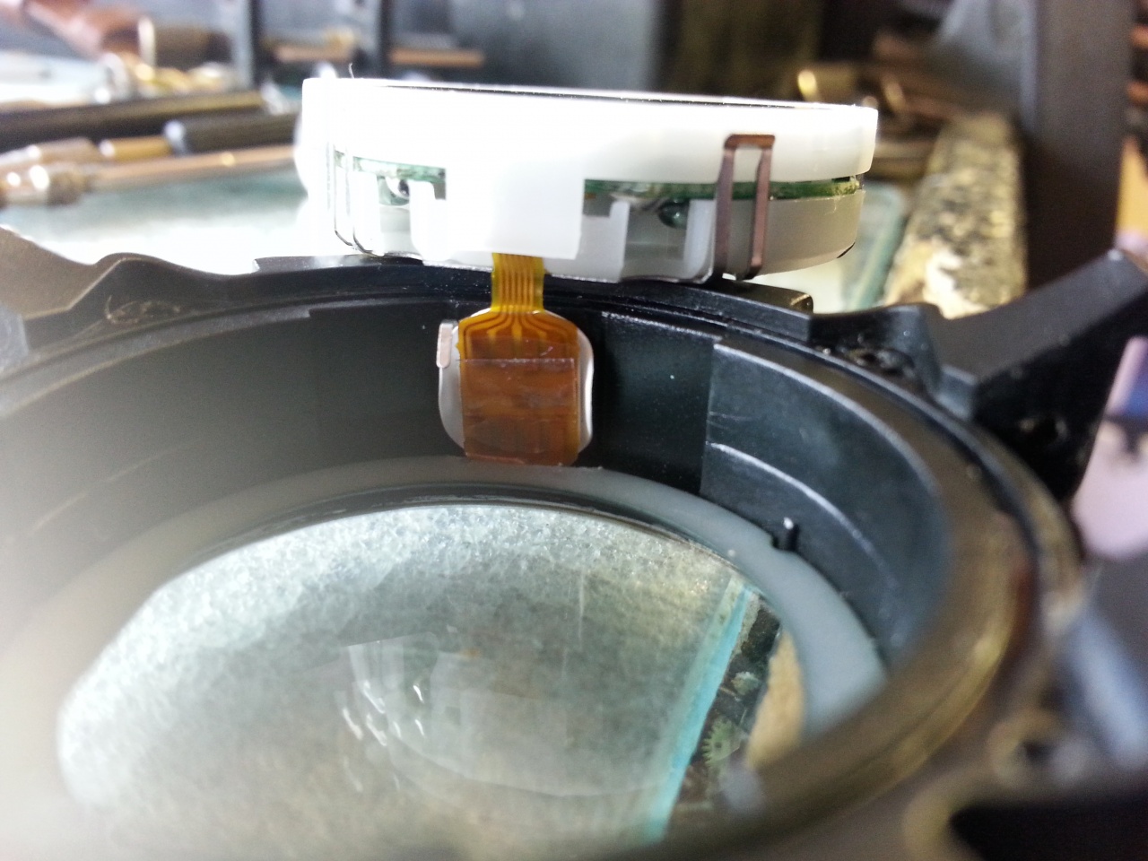

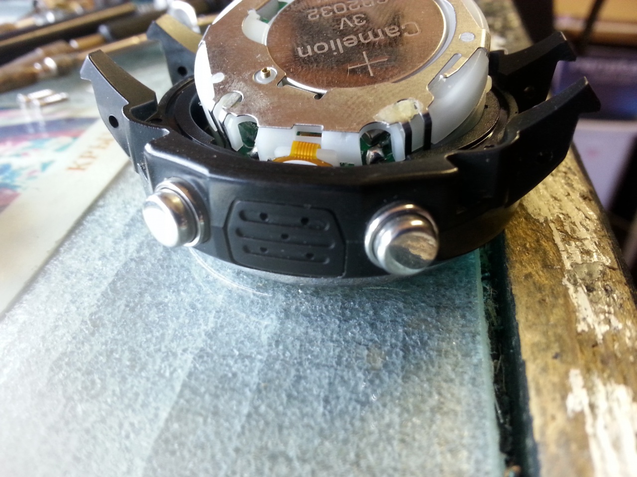

фото датчика
ID:	1090862   Нажмите на изображение для увеличения

Проверьте шлейф. В подобных шлейфах в фотоаппаратах довольно часто рвутся(трескаются поперек) дорожки. Увидеть можно в микроскоп. Часто обрыв находится не с первого раза. Прозвон не всегда помогает, т.к. медная дорожка под лаком может касаться оборваной части. Смотрите, очень вероятен обрыв.

все функции выполняются, проблема в разгерметизации.

В смысле? У Вас при установке батарейки показатели приходят как бы в исходное, то есть они есть. А когда нужны данные с датчика - все виснет, данных-то с датчика нету! Или я неправильно Вас понял?

все работает до погружения и вовремя, отсчет глубин и температуры, количество нырков с указанием времени ,времени под водой и времени отдыха между нырками,заявленая глубина погружения 100 метров,и это не условно, это обьективная цифра т.к. это не часы длоя пользователя а професиональный фри дайв компьютер, после сета в 3-4 часа погружений комп глючит и он зависает,причина как выяснилось в небольшом количестве воды через датчик
