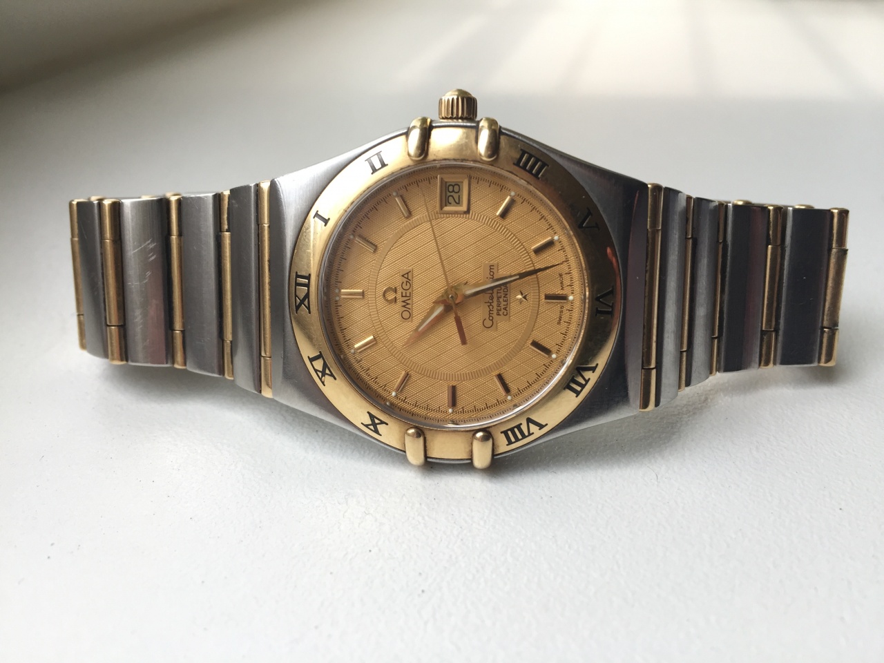

Здравствуйте, уважаемые форумчане. Часы остановились три года назад. Диагностика в Omega на 1й Тверской-Ямской показала что потекла батарейка. За чистку объявили порядка 20 тысяч. Часы не одни, поэтому решено было вернуться к этому вопросу позже. Позже настало. Подскажите, пожалуйста, кто сталкивался с чисткой часов как в моем случае. Насколько работа трудозатратна и сложна? Я так понимаю сейчас подобная работа будет стоить у официалов порядка 30 тысяч, т.к. у них есть "минималка" за любую работу с часами. Может там надо вытащить батарейку, протереть спиртом и почистить контакты в любой приличной часовой мастерской... Понятно, что масштаб бедствия надо СМОТРЕТЬ, но случай же не единичный... Часовая стрелка крутится головкой, минутная стрелка не крутится (как ей положено) во втором положении головки. Заранее спасибо откликнувшимся. Фото прилагаю.

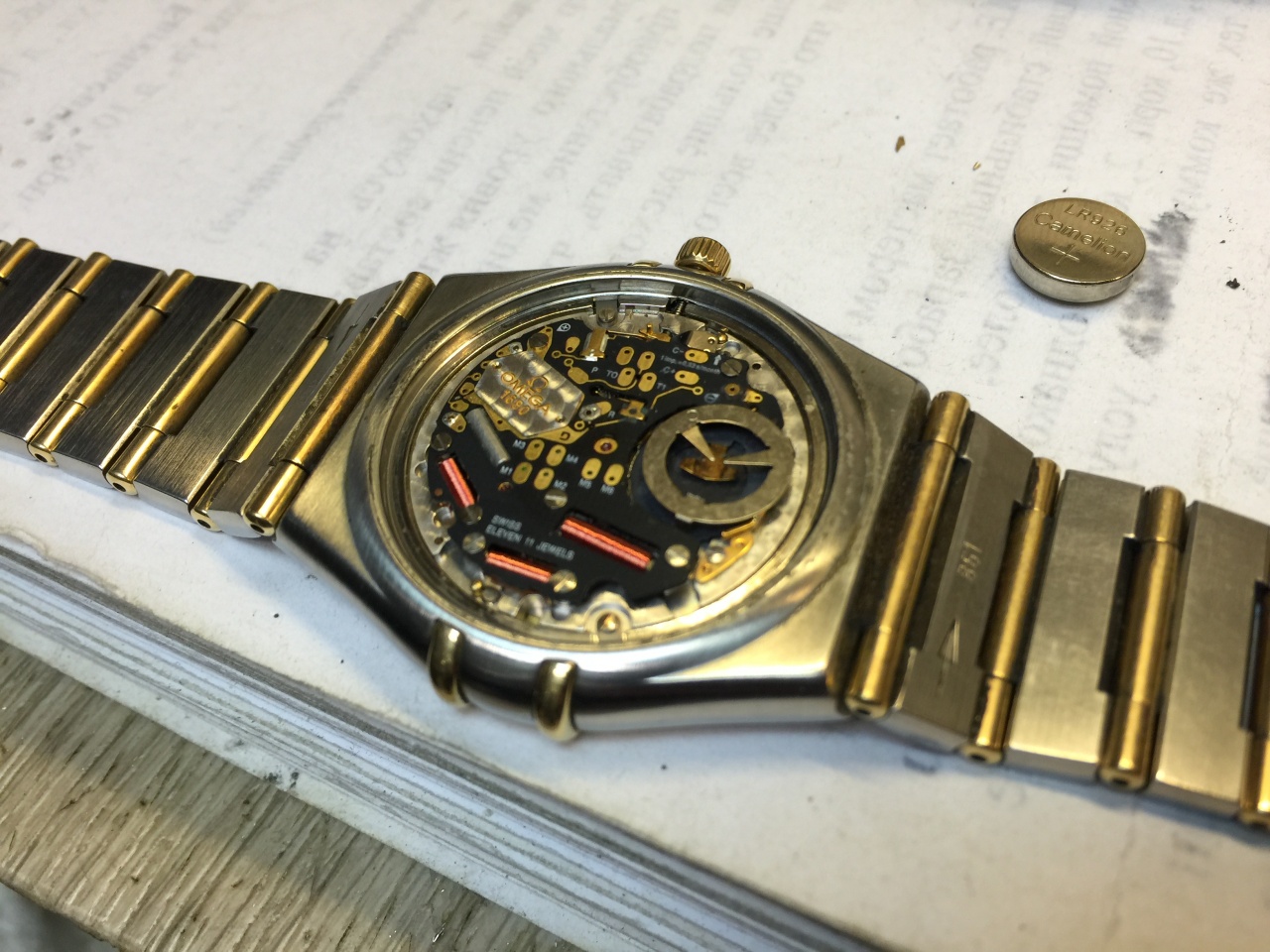

Вечером зашёл в ближайшую мастерскую по замене батареек/изготовлению ключей открыть посмотреть что ТАМ. Фото прилагаю. Извиняюсь за качество фото, плохое освещение + трясущиеся руки

Может и обойдетесь "малой кровью", т.к. состояние явно лучше, чем на фото Андрея Круковича. Но вопросов не убавилось. А что под платой? Что с колесной системой? Что под циферблатом? И батарейки как на фото ставить в часы такого класса просто безрассудно.
