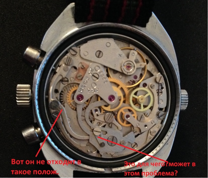

Подскажите и помогите пожалуйста. На 3133 верхний рычаг не корректно работает.
Вот как это проявляется:
нажимаю кнопку старт секундомера - отсчет пошел. Второй раз нажимаю - секундомер остановился.
третий раз нажимаю - все... ничего не работает.
т.е. получается, рычаг для последующего раза и нажатия должен отойти максимально в сторону, но этого не происходит. Когда рукой довожу в сторону рычаг - все опять в работе... до следующего третьего нажатия.
Для отхода назад, для принятия нового положения, ничего ему не мешает. такое ощущение, что должна стоять какая то пружина отводящая полностью рычаг назад до упора.
Все фото посмотрел, но такой пружины не увидел.

забыл написать:
При этом и сброса не происходит, т.к. рычаг приведения стрелок "в ноль", не встал на свое место.
Именно рычаг старта-сброса при третьем положении не дает больше никаких нажатий.
Извиняюсь, если чье то фото использовал.

он один в один с моим.
А вообще этот винт, что я пометил на фото, он случаем не отвечает за возврат рычага на место?

Один в один,и что ?на фото нет проблемы не возврата рычага на исходное место,и ещевинт крепления имеет левою резьбу и кто и куда его крутил не ясно,рычаги должны ходить без заеданий и возвращаться в нужную позицию. Нет, этот винт для регулировки молотков,и крутить его без надобности не стоит,он отвечает за синхронность установки стрелок накопителя и хронографа.
Этот винт насколько я понимаю может стоять на механизмах от Океана или ранних штурманов. Если этот винт у Вас есть, то фото Вашего механизма становится еще интереснее с точки зрения номера и состояния меха.

фото конечно сделаю, но легче от этого не станет. Все стоит на месте. Этот узел перебирал два раза. Загадка в том, что именно после двух успешных нажатий, рычаг на третий раз не встает на свое место, тем самым не включается повторный запуск секундомера(без сброса), ну и сам сброс не возможно сделать.
Сообщение от Vostrikov Посмотреть сообщение
Да, это именно ранние Штурманы.
Вообще, подозреваю, что "подсела" пружина на самом рычаге. Т.к. именно после второго нажатия нужно большее усилие пружине, что бы рычаг вернуть на место.

И фото без рычага,если не трудно,можно конечно подогнуть пружину,но еще может ,,распрямится,,подсесть рычаг,точнее 2е колено.у меня было такое не раз.

Все гораздо просто. Отсутствовала М-образная пружина, которая отвечает за отвод обеих рычагов назад.
Раздобыл еще один мех и... с ужасом увидел, что должна стоять пружина. В общем, по не знанию..
А фото бы не помогло. т.к. на фото эту М-образную не видно.
