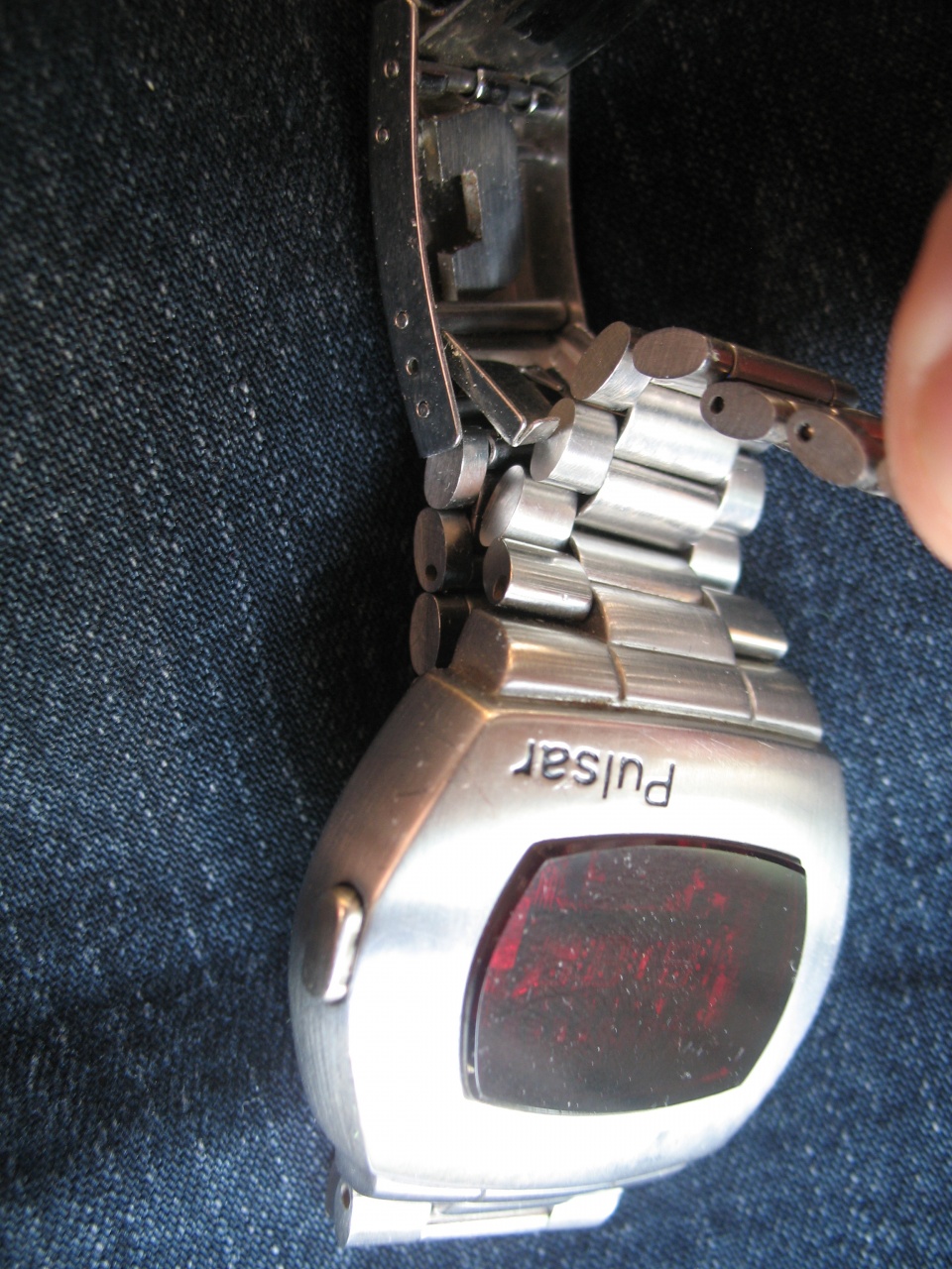

про магнитик ничего не знаю.. купил as is, понимая, что, возможно, часы уже полный труп, браслет, полагаю, оригинальный, на защелке стоит выдавленное "P", датирован 1-74, только, возможно, что он экс-владельцем укороченный, или расчитан на японца .. на мое запястье не застегивается гад. Несходится ((
Кстати - аналогов этих батареек, по размеру я не нашел. диаметр 15 мм.. толщина около 3.5 мм.

подсказали мне тут ссылку, по той же тематике, и по той же проблеме. И решение там, судя по картинке, тоже самое рекомендуют, которое очевидно напрашивается - проставки под диаметр и 357 батарейку.
http://www.crazywatches.pl/pulsar-p2...puter-led-1972

в браслетной застежке,потайное отделение,там должен быть магнитик которым переводить время

Спасибо, но сам там я ничего не нашел. PS а теперь увидел его,по вашей подсказке, на фото оригинального браслета по ссылке выше. ))

ну и чудненько,теперь полный комплит,батарейка туда идет Renata 386 или забейте в поисковик - 386 watch battery
http://www.batteryjunction.com/renat...FQNkhgodn9kKLQ, и еще одна мулька,важная,когда меняете батарейку в живых часах (именно этих, Пульсар),советуют работать с заземлением на руке,просто слышал краем уха,говорили что много их пожгли изза замыкания батарейки во время смены
