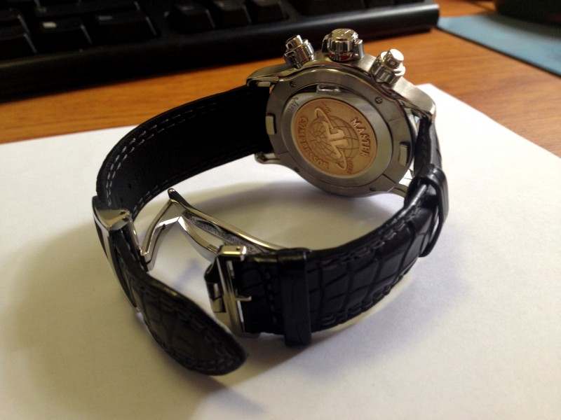

Подскажите собрату: год назад купил в Испании новые Мастер компрессор хронограф 2
Имею 2 вопроса
1. переставлял дату и крутил колесо не в ту сторону (к сожалению косяк фирмы - технику перевода дат изменили, а в инструкции не прописали), потом сообразил, что надо в другую сторону ,но: поэтому или нет ? дата переводится в 12.00 дня. Что делать?
2. изначально часы немного отставали, когда приобретал к часам в Москве металлический браслет пожаловался на это мастеру. После этого часы начали идти вперед. Глупость конечно, но может мастер мне что то подкрутил? Насколько я понимаю, винты на торце сзади и служат для изменения хода часов (или я ошибаюсь)
Где можно проверить точность хода и можно ли ее отрегулировать с помощью вышеуказанных винтов (как я понял когда приобретал браслет, к сервису прямого доступа теперь нет, а сдавать их в магазин не хочется. Может получиться очень долго, а делов то может 5 сек
Буду очень благодарен за подсказку
А так часы офигительные, таскаю каждый день
Всем удачи

Сообщение от allx61 Посмотреть сообщение
Какие винты там "на торце сзади" ???

1. Скорее всего, вы выставили время неправильно -- часы показывают время с разницей в 12 часов, и поэтому дата переключается не в полночь, а в 12 дня.
Переведите в последнем положении з/г стрелки через полночь, чтобы сменилась дата. Потом остановите стрелки после 02 часов ночи, верните з/г в положение коррекции даты и выставите ее на нужное число. Далее подведите время на истинное.
2. На задней крышке, как и корпусе, нет винтов коррекции точности хода.

Спасибо за подсказку - попробую сегодня
А по поводу винтов - это действительно просто вариант крепления
